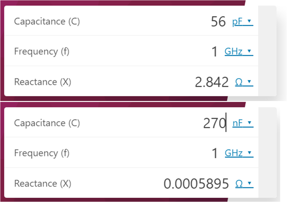

Bias T ayrıntısı önemli. Bantpass filtre olsaydı uygun kapasite değerlerini belirlemek gerekecekti. Ama dediğin gibi bias T ise aşağıdaki dik duran kondansatöre bir değer seçmek yeterli olacak. 56 pF koysan 1 GHz in neredeyse tamamını geçirecektir.

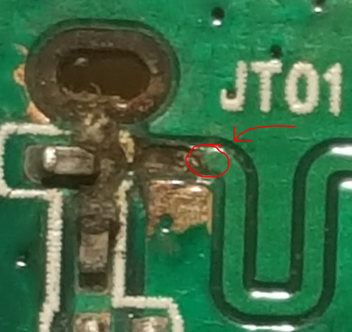

Sol üsttekini koymasan da olur diye tahmin ediyorum abi. Eğer denemek istersen de 15 pikodan başla azalta azalta in bu arada tabi TV sinyalini menüsünden takip etmen gerekiyor. Ona göre değere karar verirsin. Ya da boş başla üst üste kapasite lehimle abi öyle test daha kolay ve mantıklı, geçende 5 tane direnç lehimledim böyle.
Ya da abi sol üsttekini boş ver sen 100nF olanı koy. PCB bobin-100nF-konnektör bu üçünün arasındaki kopuk hattı tel ile yama yap. Olabildiğince düz ve kıvrımsız olsun. SMD 0 ohm direnç de takıyorlar çokça gördüm uzunluğu yeterse o da olur ama tel daha iyi gibi hattın kalınlığına göre.
Bir de abi bunun çıktığı yerde şu anda çalışan başka bir cihaz var mı? Yoksa eğer çatıdan gelen kabloya bir kısa devre testi yapabilir misin abi?
Bir de tabi merkezi sistemse yapma abi diğer taraflardan belki elektrik geliyordur kısa devre testi o durumda sıkıntı olabilir.
Bir de abi şu kısımda azıcık kazıyıp elektrik var mı bakabilir misin hiçbir şey yapmadan zaten sonra buraya telle ek yapacaksın.
Yoksa bir şeyler regülatör de gitmiştir.

Bu gün biraz toparlamaya çalışacağım. 100nF dediğimiz yere 270nF taksak sorun olur mu? Elimde 603 kılıf 100nF yok maalesef. GND hattına bağlayacağım kondansatörü de 22pF mercimek bulabildim.
Şöyle bir şey yaptım. Oldu oldu, olmadı yenisini alacak :)
Yalnız o 270nF nin orada olması mantıklı değil. O doğrudan RF sinyali şaseye kısa devre ediyor. Eğer çalışmasa onu sökmeyi dene.

Turuncu mercimek kapasitoru diyorsan onu 22p olarak takmış Gokhan.
Devrede hangisi hangi değerde belli olmuyor, ama RF sinyali girişe taşıyan kapasitörün 56 pF gibi olması lazım. Diğer şaseye giden kapasitörün ya hiç olmaması lazım yada sadece birkaç pF olması lazım, yoksa RF sinyali yükler.

Patlama filan olur mu? 270nF taktım gönderdim valla. @Atak oraya 100nF yazmıştı, bende küçük kılıf bir tek 270nF vardı, taktım gönderdim. Hep @Atak 'ın suçu :katil2:

Onun söylediği, bias T üzerinden besleme gönderilen hat. Orada 100, 270, 1 uF ne bulursan kullanabilirsin. Ama RF hattı üzerinde 270 nF kullanırsan, bunun seri endüktansı daha yüksek olacağı için sinyali biraz zayıflatabilir. Tamamen kullanılan kapasitörün kalitesine bağlı bir durum. Gene çalışır muhtemelen ama ideali o frekansta düşük bir empedansa sahip en küçük kapasitörü koymak.
22pF lık mercimek bana pek güven vermiyor konumuna göre değer yüksek biraz ama umarım çalışır abi.
@taydin abi 270nF 1GHz de daha az kayıplı değil mi seri hat için?

Gerçek kapasitörlerde, kapasite arttıkça kaçak endüktans da artıyor. O yüzden mesela bypass kondansatörü olarak 1 tane 1000 uF atacağına, paralel 10 uF, 100 nF atmak daha faydalı oluyor. Sadece reaktansa bakmayacaksın, kaçak endüktansı da hesaba katıp toplam empedansa bakman lazım.
