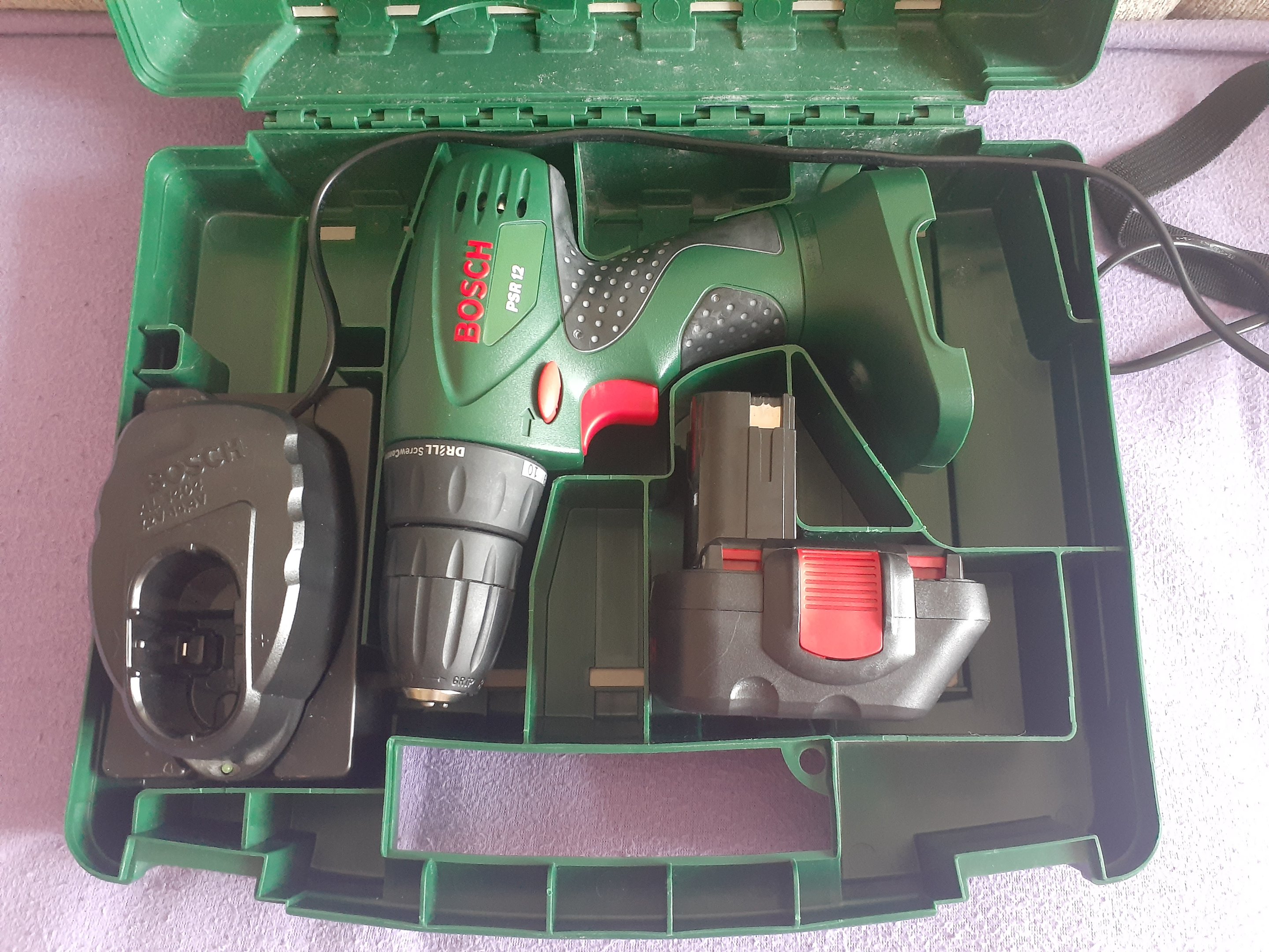

s.a arkadaşlar yanlışım varsa düzeltin elimde bosch psr 12 modeli şarjlı matkap var bataryasını lion pile dönüştürmek istiyorum youtubede bol bol video var ama herkes sadece batarya dönüşümü yapıyor yani şarj aletinde dönüşüm yapmak gerekmez mi ben mi yanlış biliyorum ??
Video olsun, çok seyredilsin yeter mantığı ile çekilen böyle bir sürü video vardır. Ni-Cd ile Li-İon şarj arasında büyük farklar var. Şu makale ayrıntılı bir şekilde açıklıyor
