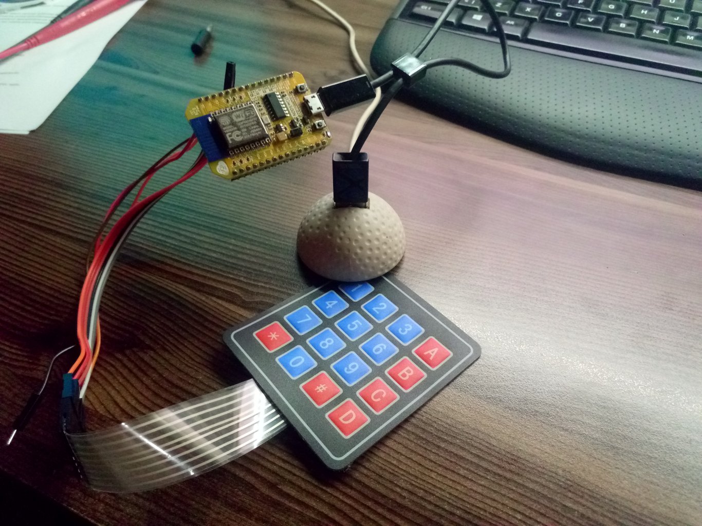

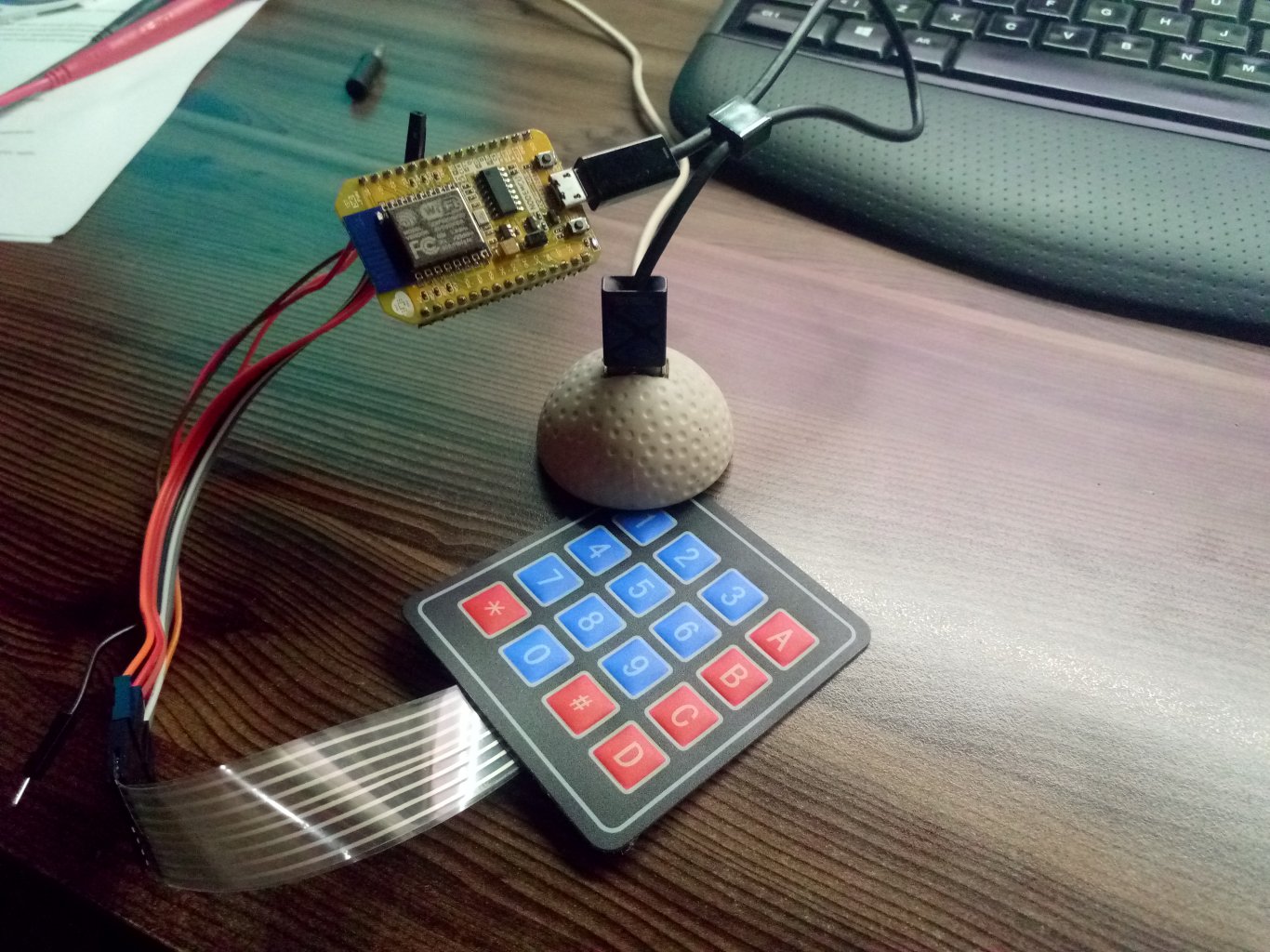

NodeMcu Programlama
Anladığım kadarıyla o tablo, hangi tuşa basıldığında hangi kodun döndürüleceğini belirliyor. A ya karşılık gelen yere A yerine '\n' koyarsan, A ya basınca sana '\n' karakter' gelir. Ama bu mantıklı olmaz, sadece kafa karıştırır. Basılan tuş A ise, karakter olarak da A gelmesini istemek lazım. Program yazmak zaten yeterince karmaşık, bir de böyle kendine zihinsel tuzaklar kurmamak lazım :)

Sayın ustam. Sen kod konusunda baya iyisin. Şu benim koda bir el atsan?
Php olsa çat pat yapacağım da bu dilleri hiç beceremiyorum. Uğraşıyorum uğraşıyorum bulamıyorum. Bişey değil proje yatacak bu gidişle :D
Dizi değişkeninin içindekilerinin doğru yazılışını bir türlü bulamadım. Foreach döngüsü nodemcu da çalışmıyor. Çalışsa çatır çatır yazdıracağım ama yok.

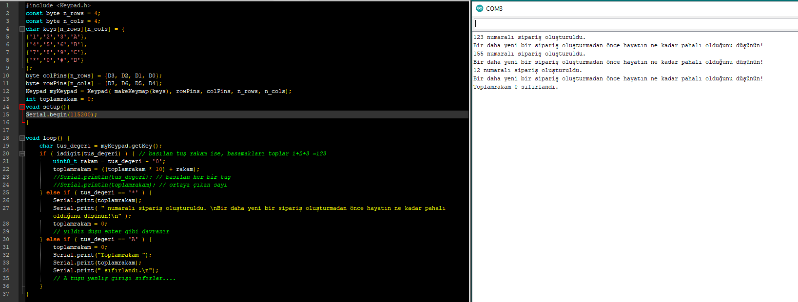

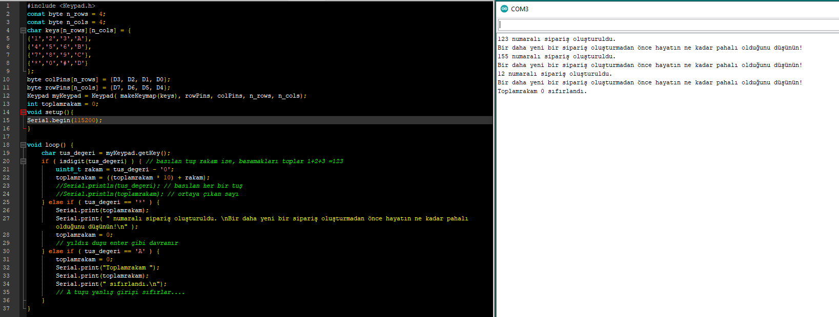

Diziyi gerek yok, basamakları birleştirmek için basitçe bir değişkeni toplarsın. Aşağıdaki kod 1+2+3 = 123 (yüz yirmi üç) yazıp "*" tuşuna bastığında 123 sayısını istediğin yere gönderir. A tuşunu ise hatalı girişe karşı temizlemek için kullandım.
Kodu yazmışken hurdalıktan bulduğum ESP v0.9'u da denedim. İkisi de sorunsuz çalışıyor.

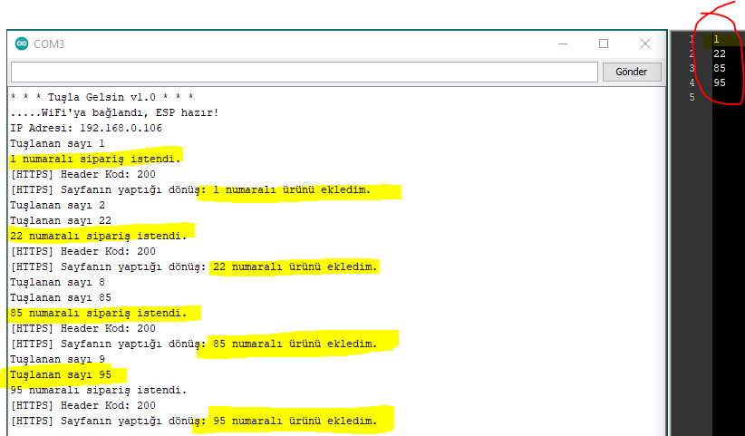

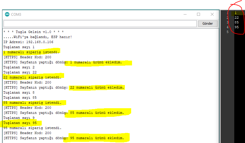

Çok teşekkür ettim. Sabahın 7 sinde işe gitmeden oturdum denedim. Bende de sorunsuz çalışıyor.
Şimdi bunun devamında tus_değeri değişkenini lcd ye göndereceğim. Ardından yıldıza basıldığın da durum mesajını yazdıracağım.
Şimdi Nodemcu dan TX ile veri gönderip Arduino Due RX bacağından veri almaya çalışıyorum.
Kartların ikiside 3.3v ile çalışıyor.

Programı bitirdim. İsmini de "Tuşla Gelsin" koydum. Tüm hakları saklıdır... :D
