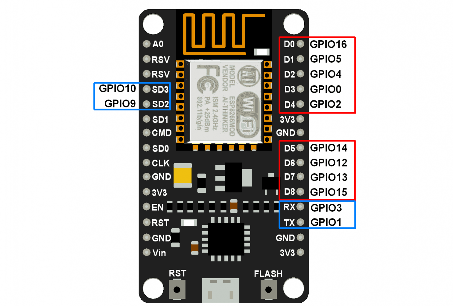

@uyesercan
D1,D2 pinleri sanırım i2c lcd için ayırdın. Bu gün bende i2c alıp tek nodemcu kullanmayı deneyeceğim. Bu i2c pinleri tam olarak söyler misin? Birde D9 ve D10 pinleri hangi bacaklara denk geliyor?
D1 ve D2 I2C için kullanılıyor. Modüller :
LCD için I2C
keypad için I2C
Pin Names on NodeMCU Development KitESP8266 Internal GPIO Pin number
D0GPIO16
D1GPIO5
D2GPIO4
D3GPIO0
D4GPIO2
D5GPIO14
D6GPIO12
D7GPIO13
D8GPIO15
D9/RXGPIO3
D10/TXGPIO1
D11/SD2GPIO9
D12/SD3GPIO10
kaynak

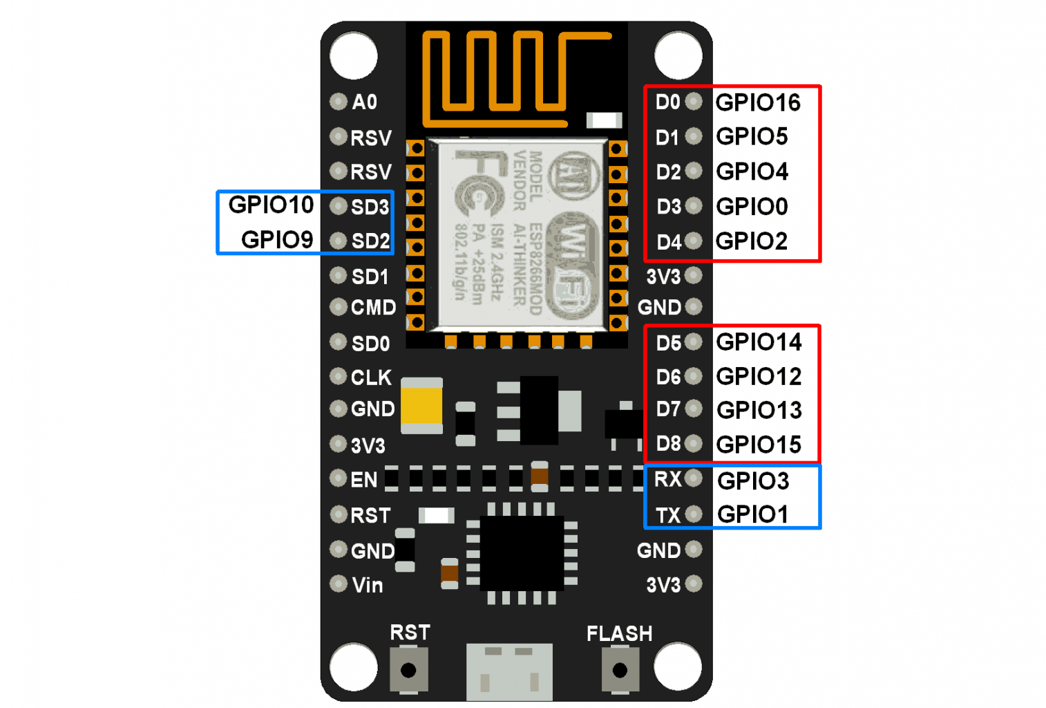

LCD için I2C
keypad için I2C
5397 eklentisine bak
D0GPIO16
D1GPIO5
D2GPIO4
D3GPIO0
D4GPIO2
D5GPIO14
D6GPIO12
D7GPIO13
D8GPIO15
D9/RXGPIO3
D10/TXGPIO1
D11/SD2GPIO9
D12/SD3GPIO10
kaynak
Senin keypad de i2c gömülü mü yoksa sonradan mı taktın? Bendekinde gömülü değil. i2c alıp onada takayım dedim @taydin abi olmaz dedi.
Üzerinde takılı geldi. LCD için modül olarak alırsan 6 tl birleşik alırsan 20 TL... ikisine de kargo parası ödüyorsun. @taydin neden öyle söyledi bilmiyorum ama söylediğine göre vardı bilmediğimiz bir detayı. Ben olur diye biliyorum.
O zaman bence I2C birleşik LCD al, yanın da keypad için PCF8574 modül al. Toplamda 30TL'ye D1, D2 hariç tüm pinler sana kalır.
Bu arada aşağıdaki ürünü (PCF8574) alırsan sadece keypad için kullabilirsin. LCD için olmaz. Bunu mu kast etti acaba. LCD farklı çünkü.

Taydin abi lcd için demedi. Keypad için dedi i2c olmaz diye. Lcd için aldım zaten i2c. Bu keypad için pfc8574 hazır modül mü var yoksa entegre alıp benim mi yapmam lazım? Linki filan varsa verir misin? Alayım direk.
Tamam şimdi oturdu taşlar yerine.
Keypad'i doğrudan I2C ye dönüştüren bir entegre olan modül diye anladım ben. Yani I2C ile doğrudan tuş bilgisi okuma diye anladım. Sercan'ın linkini verdiği IO expander denen bir modül. Yani belli sayida GPIO nun durumunu I2C komutları ile okuyorsun. Statik veri barındıran pinleri okumak için kullanışlı olur ama keypad için çok verimli olmaz diye düşünüyorum. Zaten taramalı kullanıyorsun, her bir pin için bir I2C döngüsü yapman gerekecek. Bir de sonradan debounce özelliği eklersen tarama sayısı katlanacak. Tuş tepki süresi iyi olmaz diye düşünüyorum.
LCD'yi I2C ile sürersen, keypad'leri doğrudan GPIO ile halledemiyor musun? Bu mümkün ise bu daha verimli bir çözüm.
