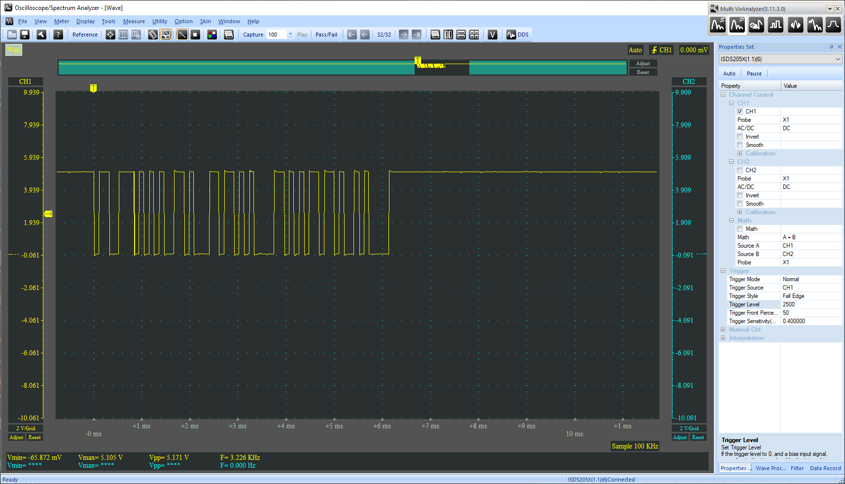

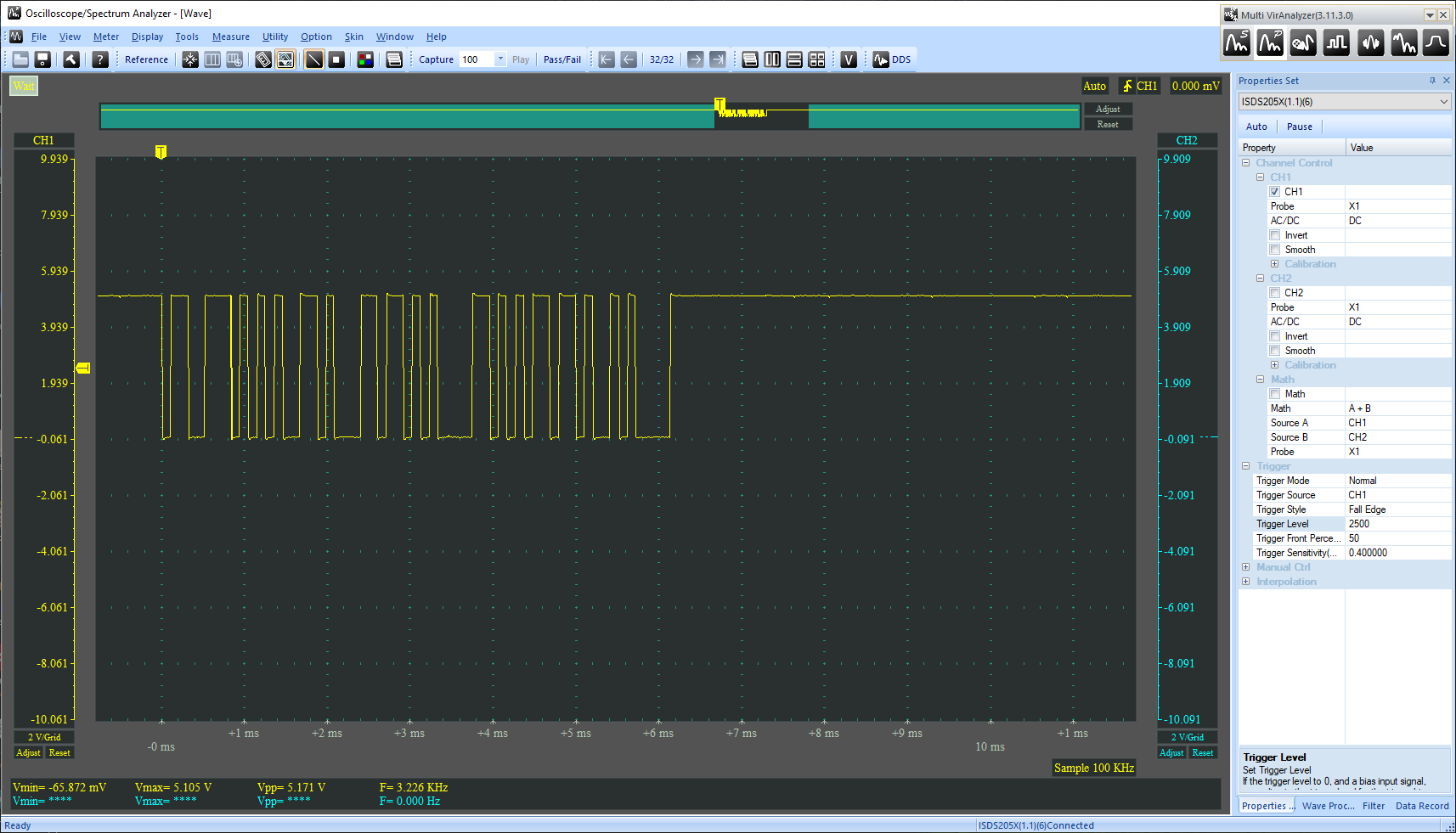

Yav bu instrustar beni deli etti bugün :mad: USB driver kurulumunda olabilecek bütün hata senaryolarını çıkardı. Artık bozuk diye düşünmeye başladım. Sonra sigrok diye bir projenin linux sürümünü kurdum ve osiloskop linux'ta sigrok ile çalıştı. Tekrar windows'a döndüm ve neticede sırf bu driver'i Windows'a tanıtmak için bir INF dosya hazırlayıp zorla kendim kurdum driver'i. Benimkinde herhalde özel bir USB vendor/product ID var ve yazılımın son sürümü de farklı bir VID/PID görmek istiyor.
Şimdi çalışıyor osiloskop. Tüm özelliklerini denemedim ama temel osiloskop ve spektrum analizör işlevleri çalışıyor. Buna ilk fırsatta bir video çekmek istiyorum.

Bu arada seri dataya bakarken uygulayacağın prosedür şu:
Trigger mode yazan yerin "Single" yapacaksın. Trigger level denen yeri de 1500 yapacaksın (1500 mV). Sonra da seri datayı göndereceksin. Ekranda da, eğer seri data gönderildiyse birşeylerin çıkması lazım.

Intrustar ile de seri datayı şu şekilde görüyorum:
Gönderilen data, UNO nun TX pininde (digital 1). Bu da diğer osiloskobun ölçümü:
Protokol çözümlemesini yapınca tam olarak neresi hangi harf görünüyor:
Yalnız instrustar'da şöyle bir sıkıntı görüyorum: Normal veya Single trigger yapınca bile, sürekli arka planda veri topluyor ve topladığı veriler üzerinde analiz yaparak trigger olduğunu anlıyor. Bunun sonucunda da bazan sinyal başında, bazan ortasında, bazan de sonunda yakalayabiliyor. Bu iyi değil ...
Normal osiloskoplar, hardware olarak trigger ederler ve trigger gerçekleştiği an kesin olarak bellidir. Dalga şekli ekranda sabit bir şekilde durur.
