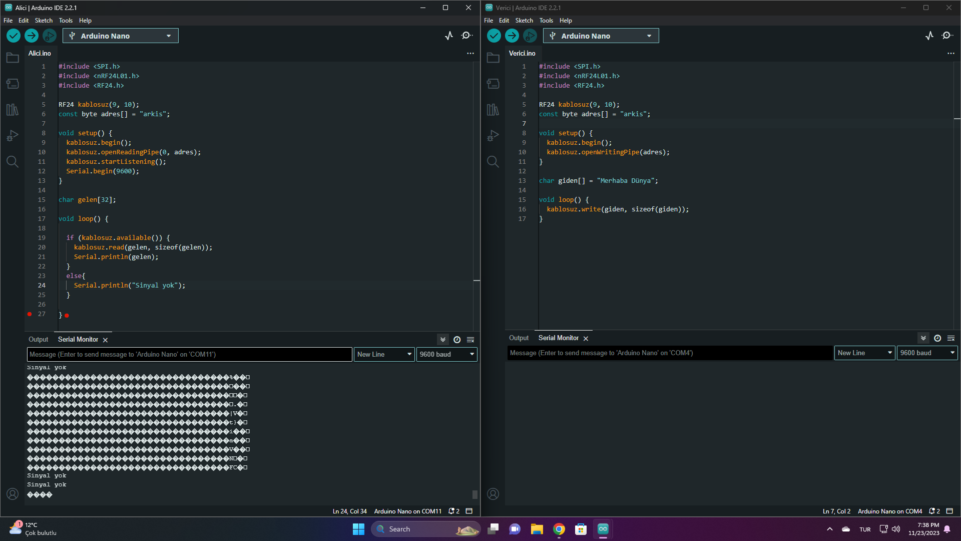

Merhaba,
2 adet arduino nano ile NRF24L01 modül kullanarak uzaktan kumandalı araç yapmaya çalışıyorum ancak ne yaparsam yapayım çalışmıyor. Çalışıp çalışmadığı test etmek için seri iletişim başlattım. Bazen radio.available fonksiyonu çalışmıyor bazense anlamsız harfler soru işaretleri yazmaya başlıyor. Sorun ne olabilir ? Nrf için ara adaptörünüde kullanıyorum

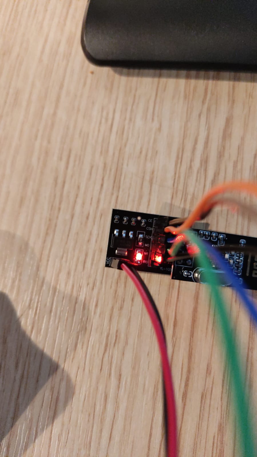

İlk fotoğrafta çok belirgin değil ama bendeki modüllere de bypass kondansatörü ekledim. Düşük enerji modunda eklemeden de çalışıyor.

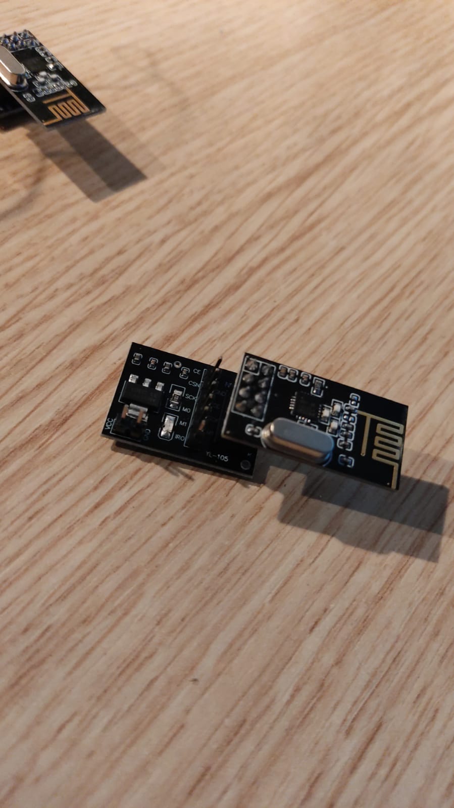

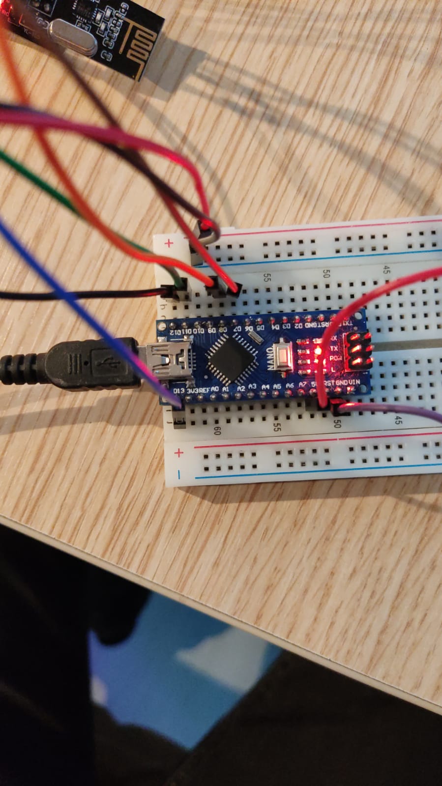

Deniyorum ama aynı sorun bir sinyal yok diyor birde soru işaretleri çıkıyor. Evim bodrum katta odamda telefon falan çekmiyor sebep olabilir mi bu duruma acaba ? Ekte ki gibi adaptör kullanıyorum

Tamam sende zaten valtaj regülatörü varmış. Bypass kondansatörüne gerek yok modül için temiz bir voltaj üretiyordur.
Evin izole olması da iyi bunlar 1 km mesafeye kadar çekebilen modüller. Düşük enerji modunda 100 mt'e kadar rahatlıkla çeker. Kaldı ki öyle bir ortamda yanyana en ufak bir sorun olmaması gerekiyor.
Bence sorun senin kablo bağlantından kaynaklanıyor. Ama dikkat edersen projene dair baştan bilmemiz gerek detayları tek tek sorup tahmin yürütüyoruz.
Bağlantı şemanı ve buna göre yaptığın kurulumu etraflıca fotoğraflayıp, kodlarınla birlikte paylaşırsan, bizde tek tek tahmin etmek yerine, eksik gördüklerimiz konusuna odaklanabiliriz.

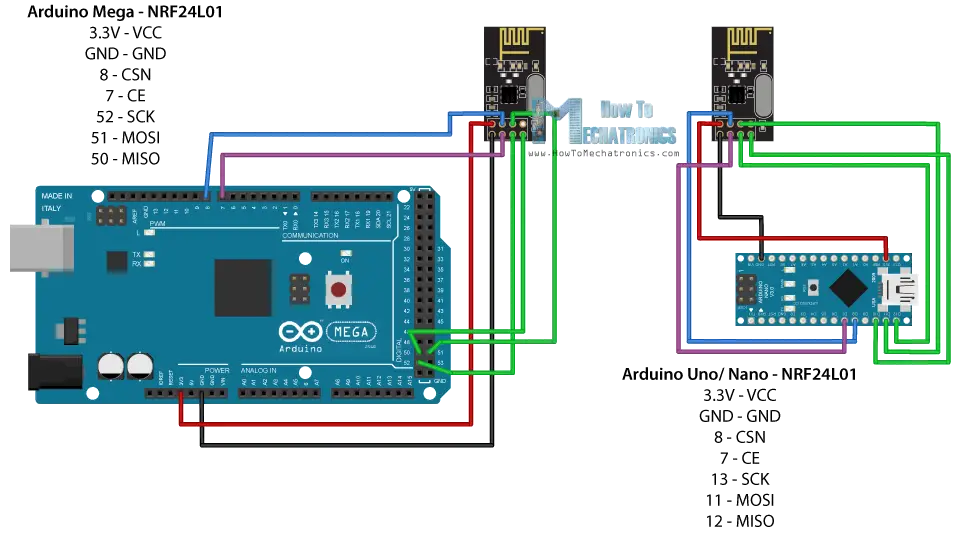

CE - 7
CSN - 8
SCK - 13
M0 - 11
M1 - 12

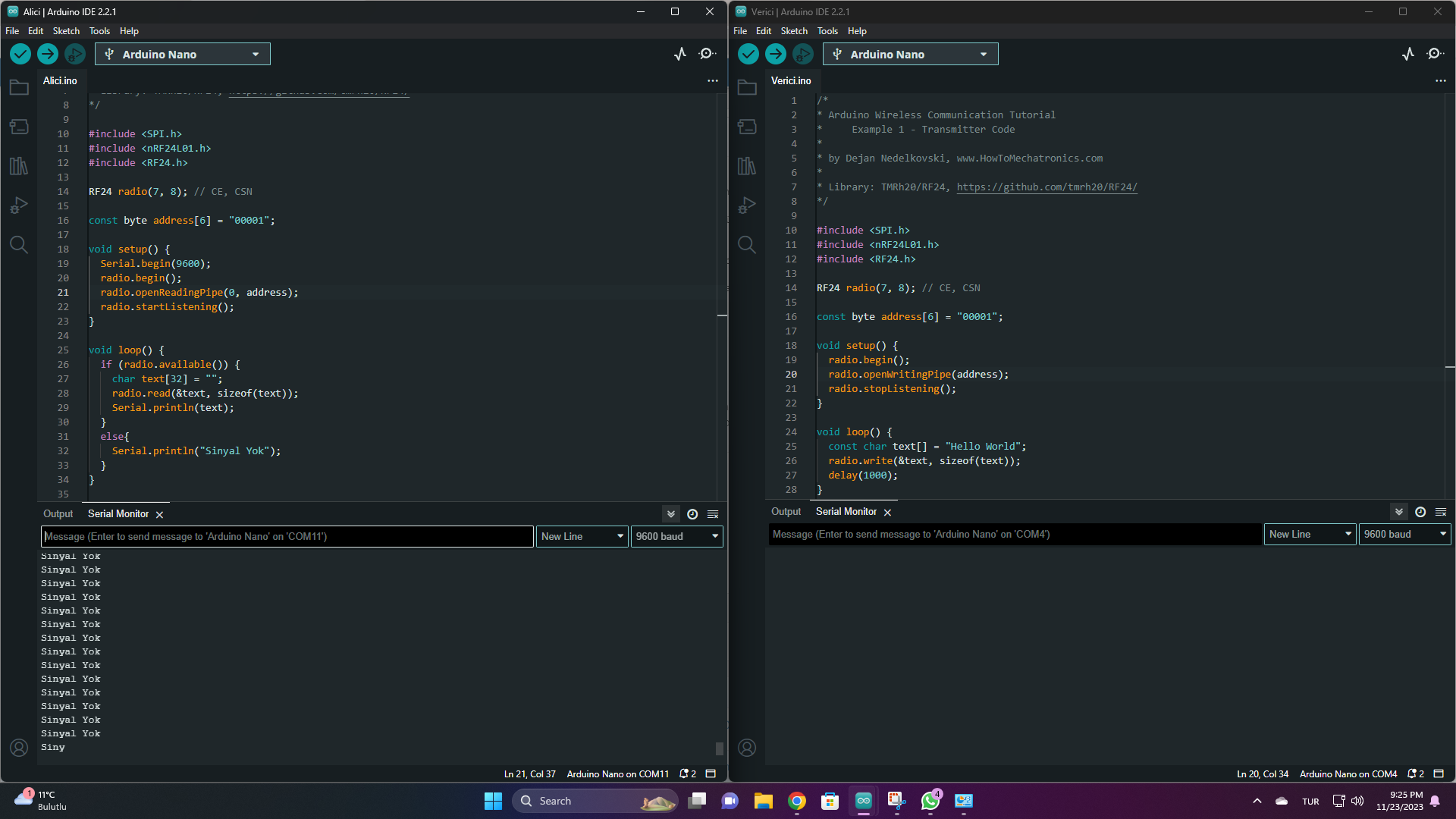

2 Arduino da bu şekilde bağlı attığınız kod ile çalıştırdım yeni aldığım modülleri taktım sinyal yok diyor.
Görüntü de paylaşacağım ama ne kadar anlaşılır olur bilmiyorum.

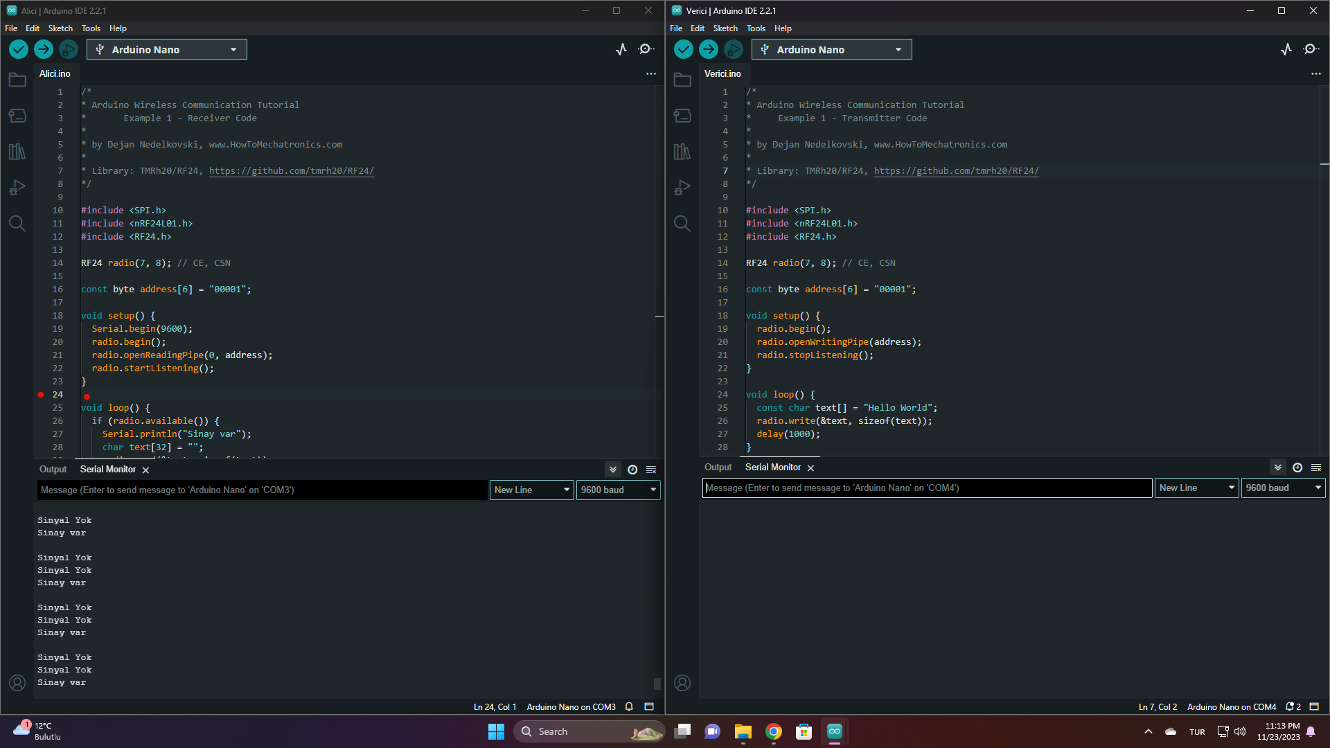

ble terminal ile bağlamayı denediğimde nanolardan biri bağlanmadı unoyla kurdum devreyi bu sefer ble terminale bağlı sonra tekrar aynı kodu yükledim 2 kez hello world mesajını iletti sonra tekrar sinyal yok hatasına döndü. verici arduino yu resetleyince 2 kez helloworld yazısı geliyor sinyal kesiliyor
