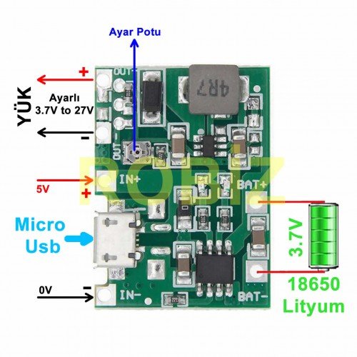

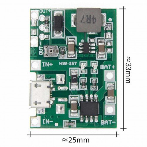

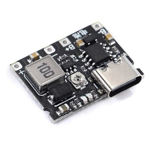

Bu tip bir ürün nasıldır acaba?
Bu da fena gozukmuyor, surada ki konuda bende buna benzer pil aldim abi
