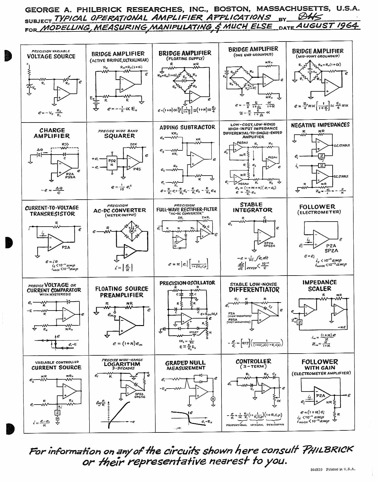

op-amp devreleri posteri
czorgormez
Temporary user
27 Ekim 2022
2,941
çıktı alıp duvara asmalık bir poster:
Devreler hakkında bilgi de verelim. Tamamlanınca da bilgileri konu sahibi ilk mesaja ekleyebilir. Ben en kolayı ile başlayayım :tamam2:
Birinci devre esasında bir eviren yükselteç (inverting amplifier). Girişteki voltaj seviyesi, dirençlerle belirlenen bir oran ile yükseltilir ve 180 derece faz farklı olarak çıkışa yansıtılır.
Peki bir yükselteç nasıl oluyor da sabit voltaj kaynağı olarak çalışıyor? Sebebi, devrenin geri beslemeli çalışan bir yükselteç olması. Opamp, girişteki referans voltajının, kazanç ile çarpımına karşılık gelen voltajı çıkışa veriyor. Eğer yük değişimlerinden dolayı bu voltaj değişmeye yüz tutarsa, geri besleme yapısından dolayı hemen düzeltme yapılıyor ve çıkışta ayarlanan voltaj kalmaya devam ediyor.
Yani aslında bu devre ile, referans voltajının çok kısıtlı olan akım verebilme kapasitesini arttırmış oluyoruz. Power opamp kullanıldığında, standart laboratuvar güç kaynaklarının verebileceği birkaç amperlik çıkış akımlarını almak mümkün olur.
Eviren yükselteç olmasından dolayı çıkış voltajı şase noktasına göre negatif bir voltaj olacaktır. Şaseye göre pozitif voltaj kullanmak için "evirmeyen opamp yükselteç" de kullanılabilir.

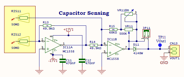

Benim Devre eksik burada. Diff. Yüksek voltaj Probu.
Püf noktası R13 ve R14 ün birbirine eşitlik şartı
