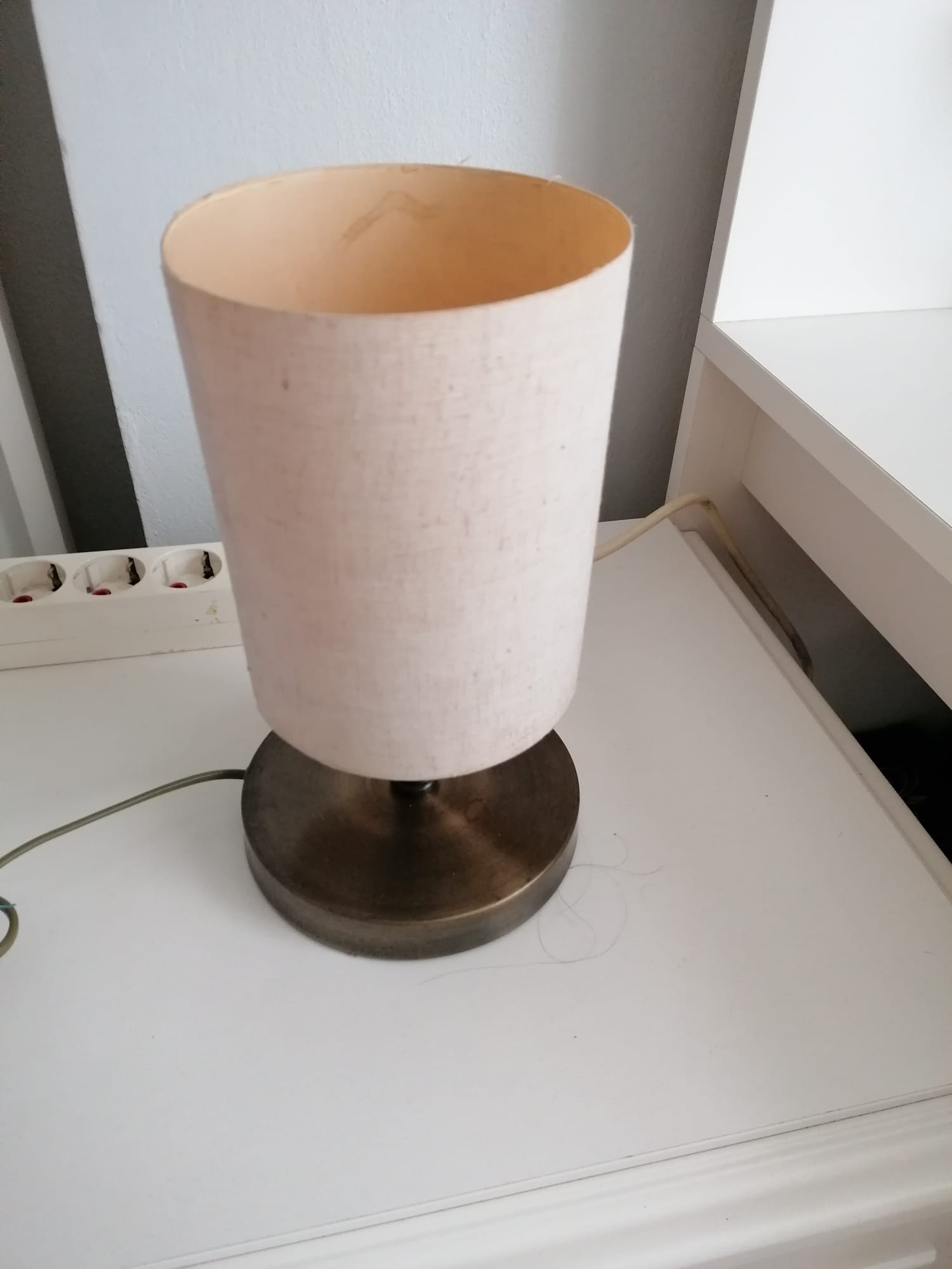

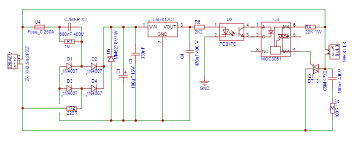

Merhabalar,
Daha önce (ablamın) tamir edip fırsatını bulamadan teslim ettiğim,devre şemasını almayı sonradan düşündüğüm ve benzerini yapmaya çalıştığım ekli devre şemasında ki hata nelerdir?
Fikir ve görüşlerinizi bekliyorum.(not 100uf 16 V kondansatör 25 V olacak)
Saygılarımla

PC817 transistör kısmında(moc3051 LED giriş) hiç besleme yok. Bu yüzden tetikleme yapamaz.
İki tane opto kuplör kullanımı da gereksiz olmuş.
Süpersin,PC817 çıkışı sadec şönt yapıyor.dolayısı ile + hattını anahtarlatmam gerekli.
Üstadım ben 220 volttan çok korkarım o yüzden 2 optokuplör.
Haklısın.
Bu arada devre girişindeki X2 kondansatörü tam sınırda kalıyordu.Diğer optokuplörü kumanda etmeye yetecek akım olmaz,değerini tekrar hesaplayıp büyütmek gerekli.
Yarın tek optokuplör ie denerim.Mantıklısıda bu olur.

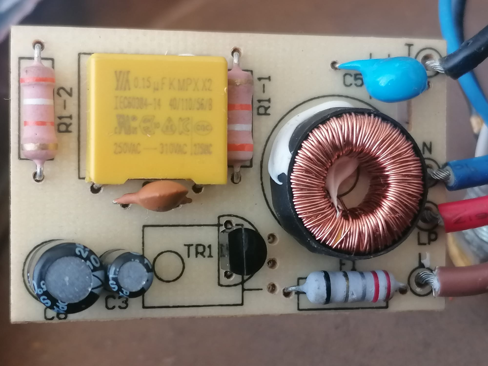

Merhabalar,

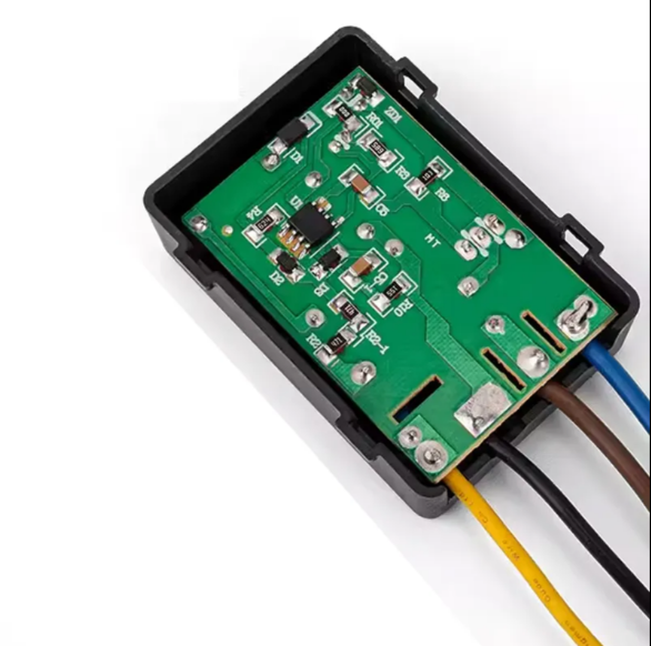

Mehmet üstadım dediğin doğru pek çok kaynakta aynı şekilde ifade ediliyor.Peki bu çinliler bunu nasıl beceriyor.
    305.3 KB · Görüntüleme: 25
    231 KB · Görüntüleme: 24

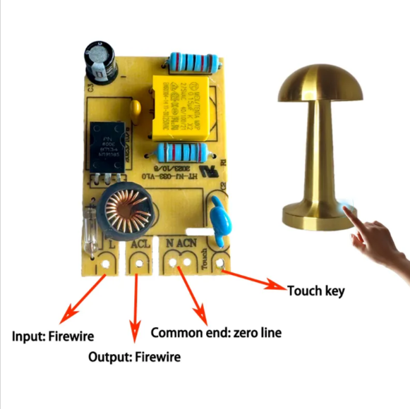

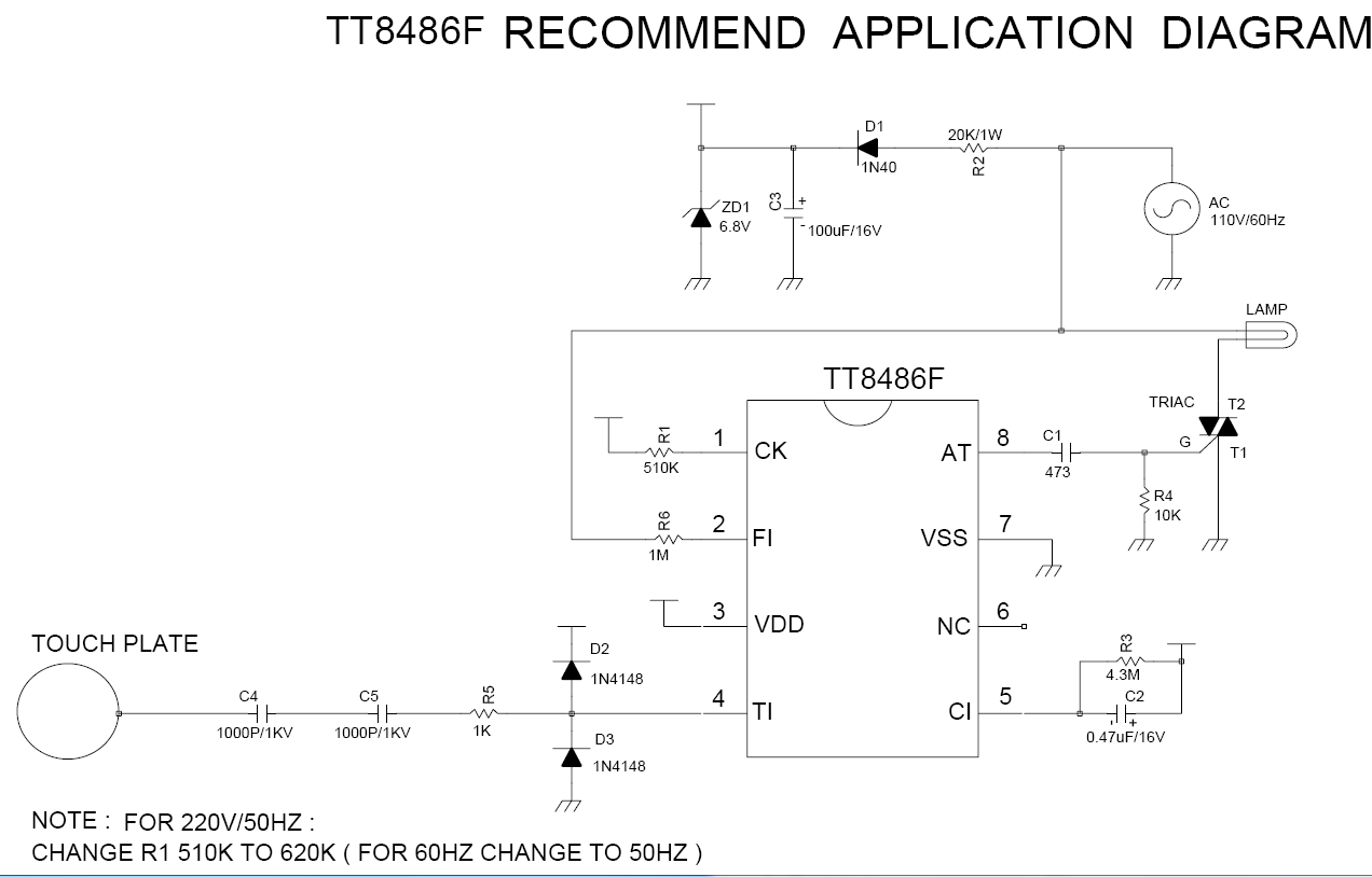

kapasitif güç kaynağı yapılmış bu durumda optoların bir anlamı kalmıyor çünkü şebekeden izole olmak mümkün değil. fiş ters takıldığı anda sistem şase ucunda faz olacak.
çinliler herhalde dokunulan gövdeyi çok yüksek empedanslı bir direnç ile sisteme bağlıyor olmalı. veya atmel vs. bir touch entegresi üzerinden kapasitif algılama yapıyor olabilir.

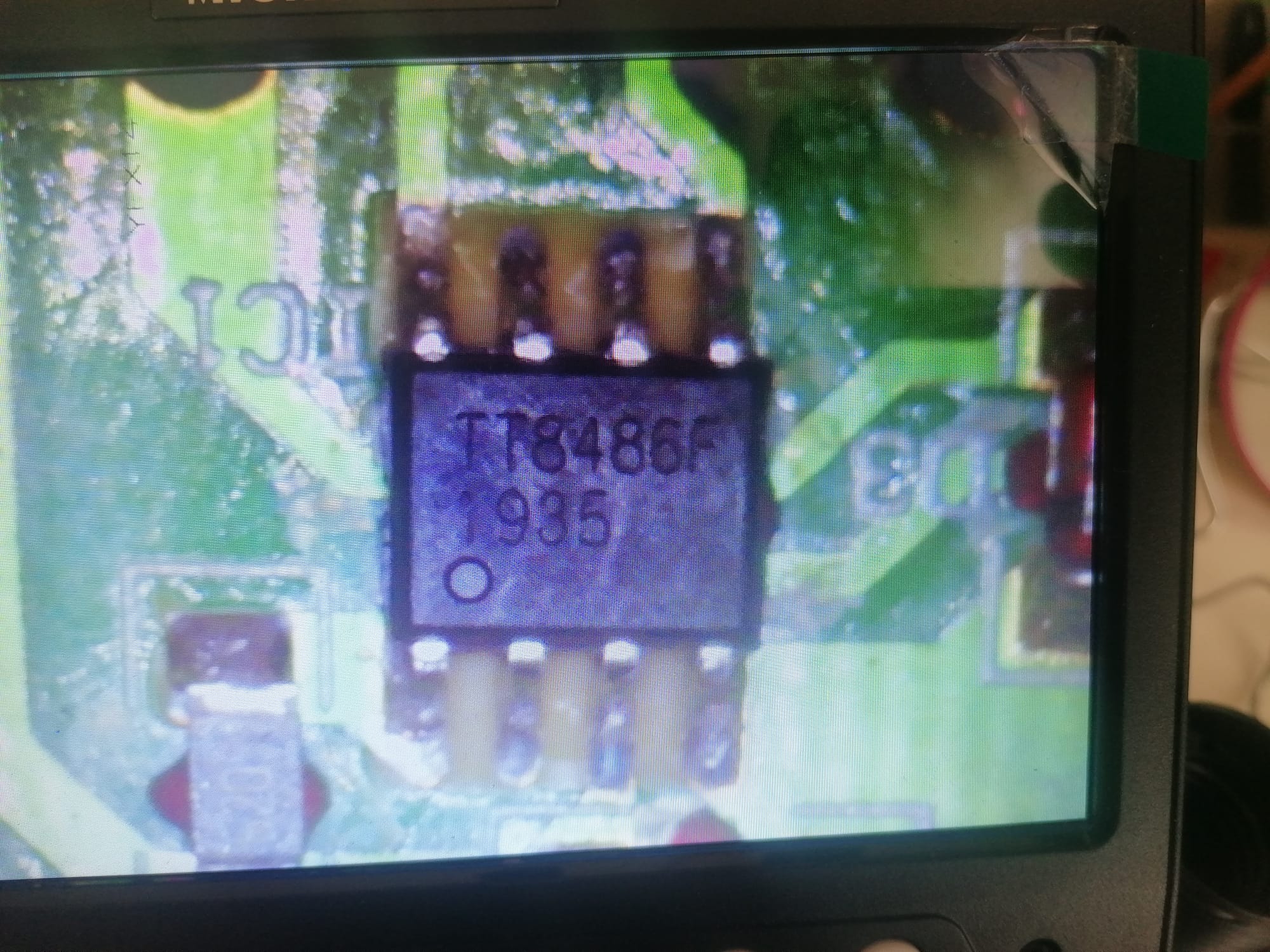

NDF471 K 400V varistör-TT8486F entegre kullanmışlar

devreyi 555 ile yaptım,optokuplör ile yaptım.Sonuç olumsuz.Pad kısmına Voltaj kaçırıyor.Dolayısı ile kesinlikle yapılmasını onaylamıyorum.
Yukarıdaki paylaşılan şemayı incelerseniz dokunma ucuna seri bir kaç kapasitör ve bu iş için özel üretilmiş entegre kullanılmış.
555 ile yapmak istiyorsanız bende daha önce yapmıştım devreyi beslemek için mutlaka transformatör kullanmak en güzeli.
Peki serkan touch plate in bir özelliği var mı ?
bu devre tam olarak kapasitif bir algılayıcı gibi davranmıyor. aslında insan vucudunu anten gibi kullanarak topladığı 50hz veya 60hz gürültüyü çok yüksek empedanslı bir hat üzerinden alıp tespit ediyor. şemada 50hz ve 60hz için farklı direnç değerleri verilmiş. muhtemelen bir bandpass veya low pass filtre ile 50/60hz gürültüsünü diğer elektriksel gürültülerden filtreliyor.
ucu boşta bir ses anfisine parmakla dokunduğumuzda çıkan ses gibi düşününebilirsin. bu yüzden dokunulan padin bir özelliği yok temas ediyor olması yeterli.
