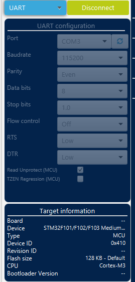

STLink ile baglaninca ne sorun cikiyor?
Bu bilgileri sanirim JTAG/SWD port uzerinden aldiniz.
45272 eklentisine bak
Direkt stlink bağlıyken bu bilgileri aldım. Yarın da programmerdan uart ile bağlanıp bakayım Target informationa bir fark var mı diye. Aslında cubeprogrammer tarafında sıkıntı yok (read protection dışında), hex veya elf yüklenebiliyor fakat cube ide ürünü doğrulayamadığı için kullandırtmıyor kendi nimetlerini.

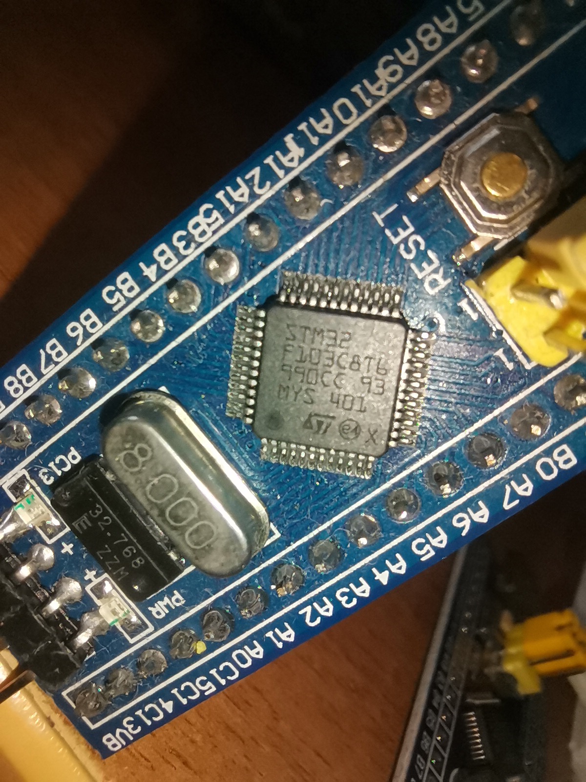

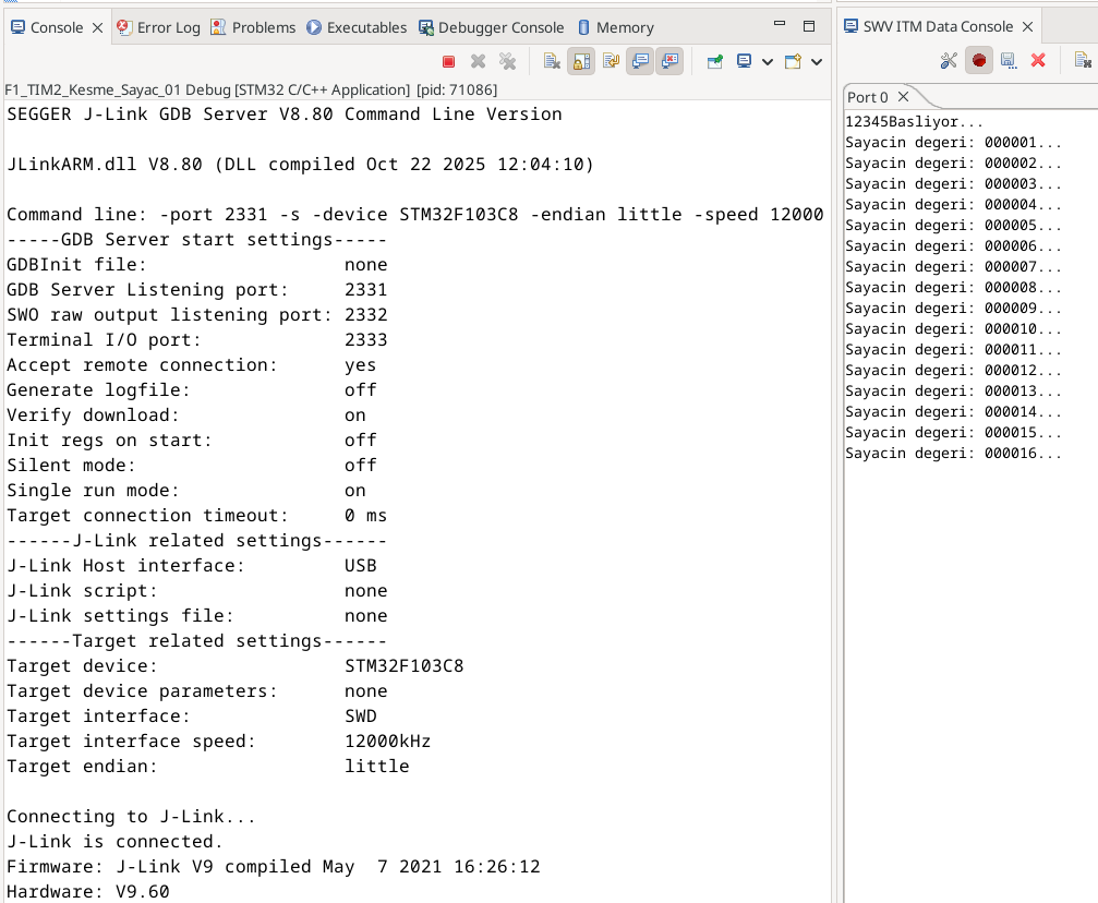

Görünüşe göre benimki de sahte. 128K flash alanı görünüyor. Bir timer(TIM2) ile sayaç yaptım. 12MHz ile debug yapıyor.
Elimde tüm alanları doldurup kaydettim ve tekrar okudum.

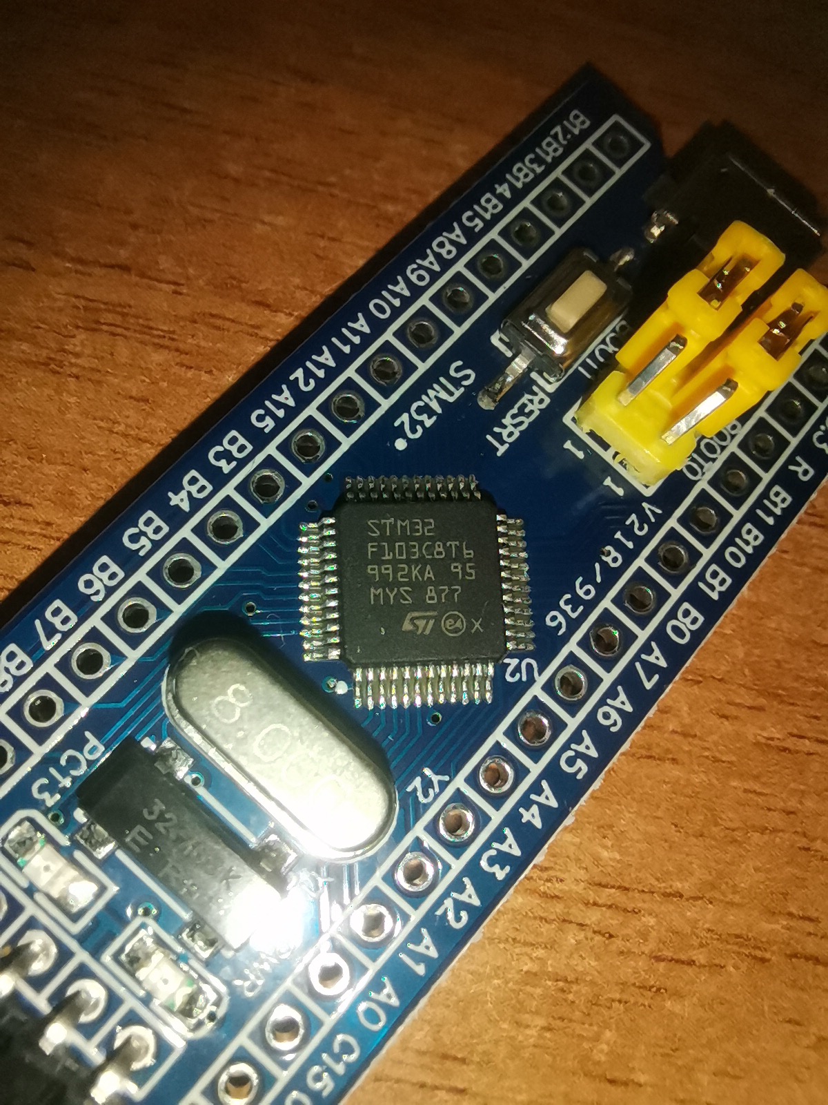

Gerçek olduğunu düşündüğüm(64K):
Sahte olduğunu düşündüğüm(128K):

Sahte olan çipe uart ile bağlanınca:
Bu da orijinal olan işlemci.
Şimdi flash size bakınca ikisi de aynı çıktı. İkisininde BOOT0: 1 konumundaydı.
