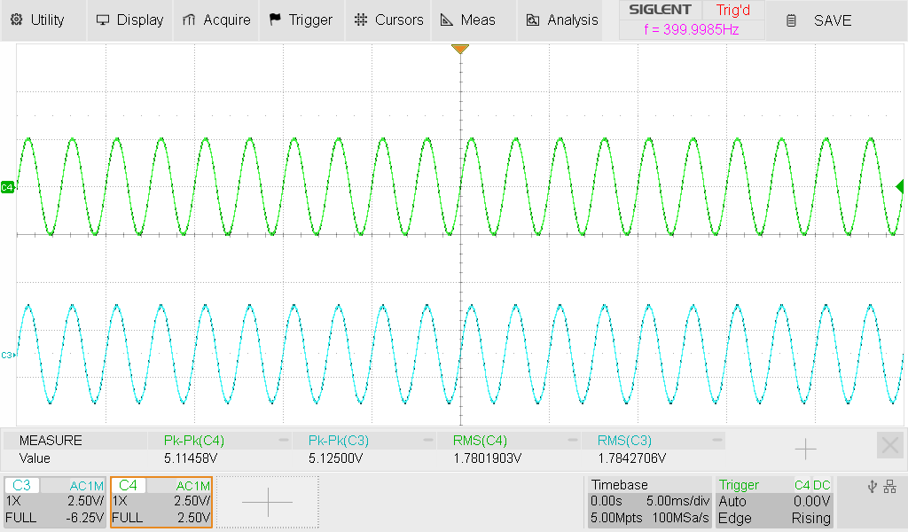

Siglent SDS814 osiloskop kullanıyorum. Ekran görüntüsü aldığımda beklendiği şekilde görüntü arka planı siyah olacak şekilde çıkıyor. Görüntüyü değiştirip ekran görüntüsü arka planını beyaz yapabilir miyim? Benzer şekilde sadece ekran görüntüsünde osiloskop ışınını siyah/gri tonlarda yapabilir miyim?

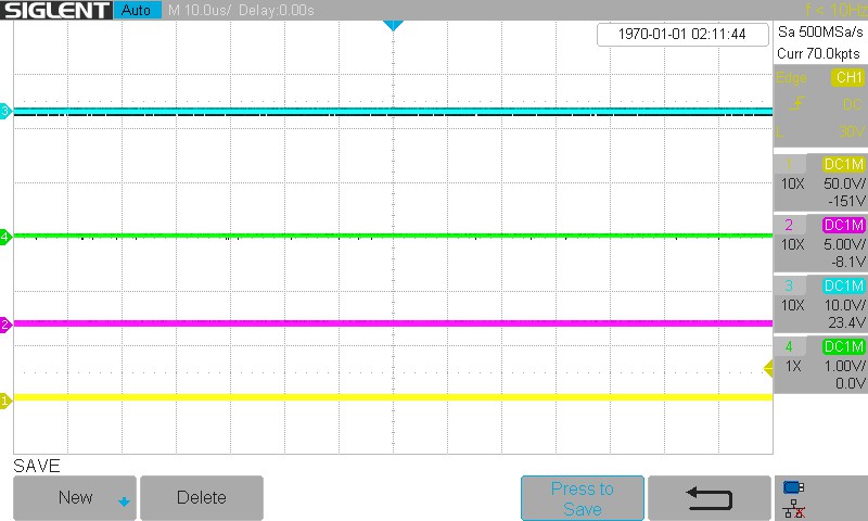

save menusu içinde invert seçeneğini aktif edin.

Benim Osiloskop Siglent 1104X-E.
Önce FAT32 belleği taktım, Save-Recall butonuna basıp, Type kısmından bir resim formatı seçiyorum, Screen kısmından Invert Grat yapıp Press to Save ye bastım ve sonuç.
Ama osiloskopun 4 lü kanal çizgilerini Invert etmedi bende.
Söylediğiniz gibi yaptım oldu teşekkür ederim. @T&M
