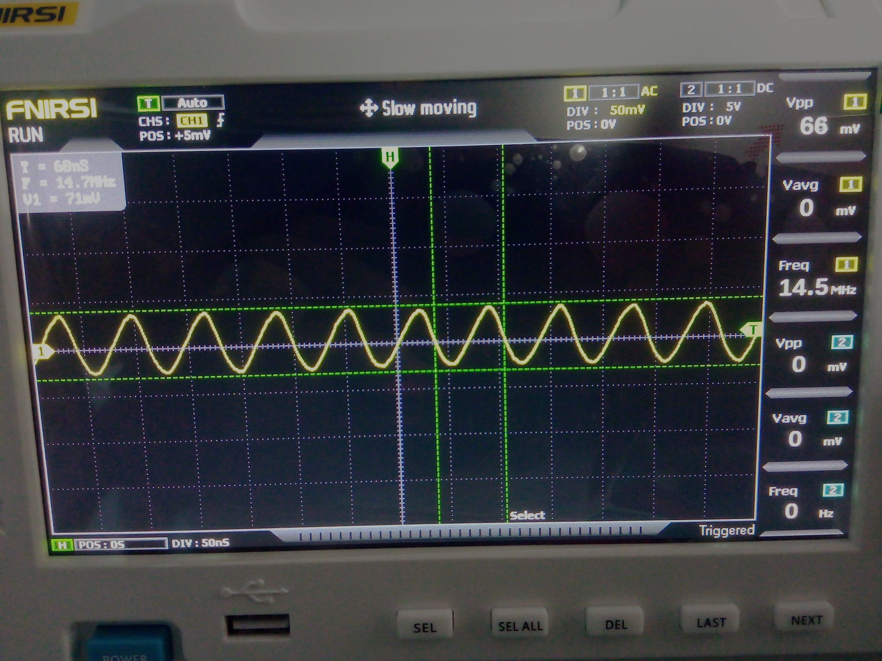

1MHz de osiloskoptan güzel bir sinüs alıyorum.
1uHz de üstteki gibi güzel bir sinüs alamıyorum.
Sorun benim ayarlarda mı yoksa osiloskop kapasitesi ile mi alakalı?

Sinyal jeneratöründen üretilen 1uHz = 1-6 Hz e mi eşit.
Öyleyse sinüs işaretin bir peryodunun tamamlanması için T= 1/f den
1000000 saniye (~278 saat) beklemek gerekir.
Osiloskobun ve ölçen kişinin sabır limitlerinin dışında bir süre :)
Olayı yanlışmı değerlendirdim acaba :emindegil1:
uHz veya mHz gibi frekanslar bizim için çok mu uç seviyeler ? Çok işimiz olmaz mı?
1uHz = DC varsayabilirsin.

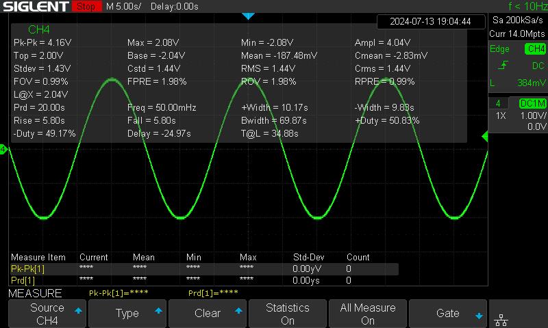

AWG den ayarladığım 50mHz frekans osiloskop ekranında böyle göründü.
Bwidth kısmındaki 69.87s değeri her bir döngüde bu eğriyi analiz edip ekrana getirdiği süre mi?
Resimdeki jeneratör gerçekten bu kadar düşük frekans çıkışı verebiliyormu?
Dijital jeneratörler (DDS) bu kadar düşük frekans çıkışı verebilir evet. Ancak frekans düştükçe bu sefer voltaj referansının stabilitesi sorun yaratacak ve sinyal bu yüzden bozulacak.
35011 eklentisine bak
Bwidth Bandwidth mi bilmiyorum ama ekranda yatay eksende 17 kare var ve ekranın en üstünde yataydaki her bir kare için 5 saniye yazıyor.
5 x 14 = 70 saniye muhtemelen bu 69.87 de ona bağlı bir yerden geliyor başka frekanslarda da deneyip test edebilirsiniz.
Ama teknik sebebi nedir bu değerin bilmiyorum.
