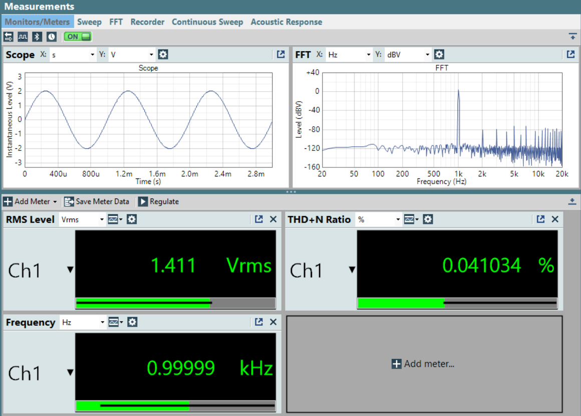

Şimdi audio analizör ile Hantek DSO2D10 un ürettiği sinyale baktım, tahmin ettiğimden daha iyi. 4 Vpp 1 kHz sinüs sinyal üretiyorum.
