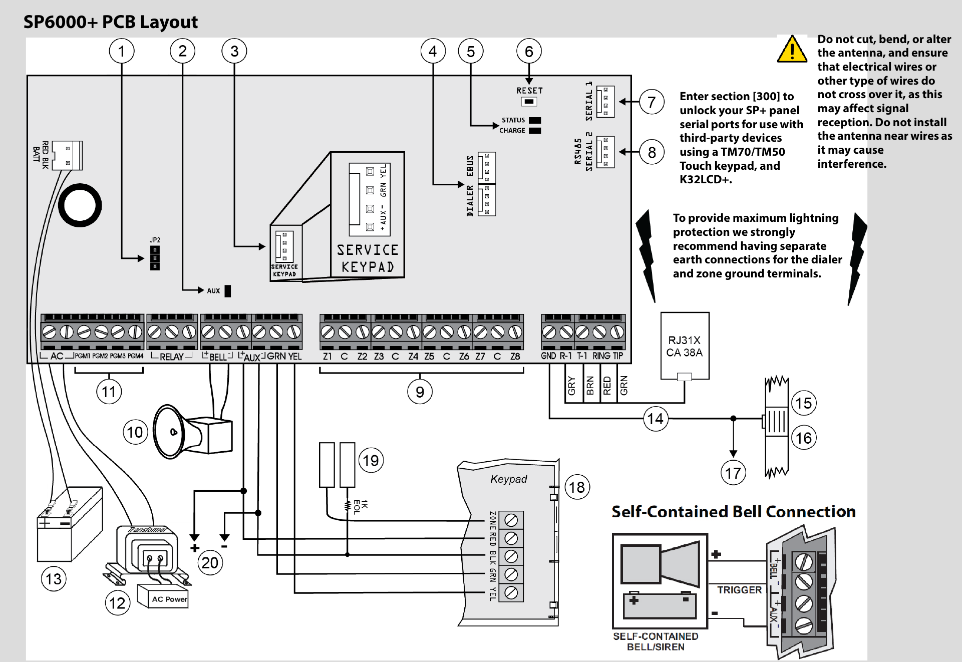

Paradox SP6000 kontrol paneline bağlı harici siren bir süre sonra çalışmayı bırakıyor yanıp sönen ışıklar tamamen sönük hale geliyor.
Gücü kesip tekrar uyguladığım zaman siren çalışmaya başlıyor ama bir süre sonra aynı sorun tekrarlanıyor.
Siren kablosunu değiştirdim siren üzerindeki tamper anahtarını da kontrol ettim sorun yok başka neyi kontrol edebilirim?
Siren daha önce çalışıyordu ve sonradan bu sorun çıkmaya mı başladı? Yoksa yeni siren takıldı ve ondan sonra mı bu sorun çıktı?
BELL yazan yerde 1k direnç olduğundan emin ol. Muhtemelen sağlam olan bağlantıyı bozdular
Bende SP7000+ sistem var. Alarm izleme firması ile çalışıyordum. Bir sorun çıktı, 4 kez servis geldi ve çözemedi. Ben de firma ile ilişkimi kestim, alarm sisteminin dokümanlarını okuyup kurulumu sıfırdan komple tekrar yaptım. Şu anda sistem sorunsuz çalışıyor.
BELL klemenslerinde kaç volt var? 13 - 14V gibi bir değer olması lazım.
