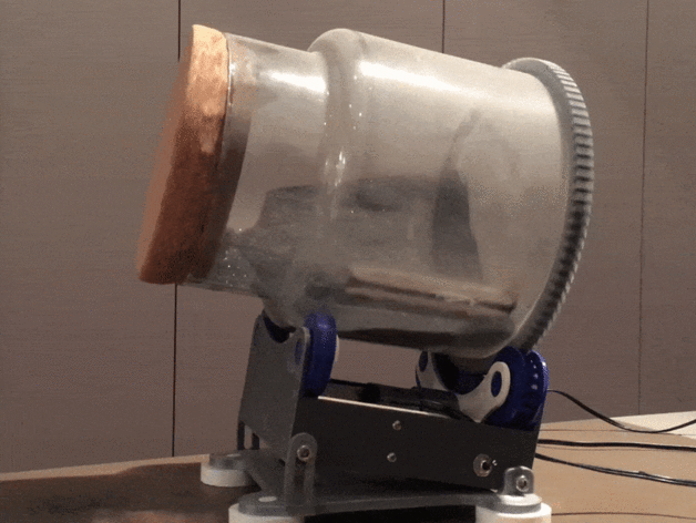

Benim aklımdaki şuna benzer bir şey yapmak. Çok da zor olmasa gerek, bildiğimiz cam kavanoz.

2 Hamster elektriksiz yapar bu işi hocam :D

Güzelmiş :D
