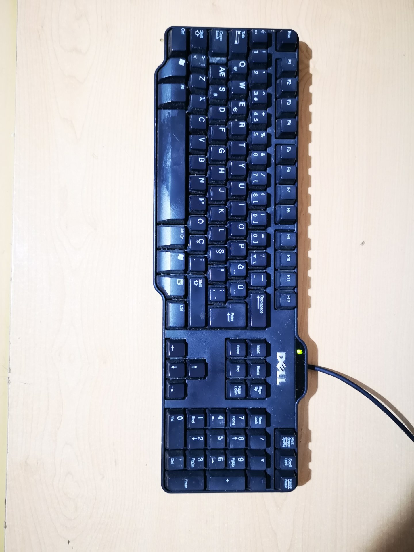

Bugün benim windows makinaya bağlı klavyenin boşluk tuşunun çalışmadığını farkettim. Diğer tuşlar çalışıyor sadece boşluk sorunlu. Tuşun şapkasını çıkardım, herhangi bir mekanik sorun yok. İçini açtım.
Boşluk tuşunun olduğu folyoyu inceledim herhangi bir olumsuzluk görmedim. IPA ile o bölgeyi temizledim. Tuşun altındaki kauçuk muşambayı da temizledim. Tekrar yerine taktım değişen birşey yok, boşluk çalışmıyor diğer tuşlar çalışıyor.
Folyoyu mikroskop altında inceleyince farkettim, iki tane folyonun arasında sıvı var! Klavyeye birşey döktüğümü hatırlamıyorum. Neyse, iki folyoyu söktüm, IPA ile boydan boya temizledim ve kuruttum. Tekrar monte ettim. Gene değişen birşey yok. Boşluk çalışmıyor diğer tuşlar çalışıyor.
Sonra folyodaki boşluk tuşunun padinden giden yolları multimetre ile ölçmeye başladım. Sağlam yollarda 1 Ω gibi bir direnç ölçüyorum. Boşluk padini PCB konnektörüne kadar takip edip oradaki uç ile ölçtüm. Birkaç ohm olması gereken direnç 25 kΩ gibi çıkıyor. Nitekim yolları mikroskop altında inceleyince bir yerde korozyon olduğunu gördüm.
Daha önce Özdisan'tan aldığım iletken kalemle bunu şimdi tamir etmeye çalışacağım bakalım. Önce korozyonlu olan yeri kazıdım. Sonra kalemle aradaki boşluğu kapattım. Kalem çok kalın yazıyor, hiç kullanışlı değil. Diğer yola da kaçtı. Kürdan ile arayı temizledim.
Şu anda multimetre ile ölçünce temas yok. Herhalde kuruması gerekiyor. Kuruyunca tekrar ölçeceğim bakalım.

Şu anda kurudu gibi. Direncini ölçüyorum 1.6 kΩ gibi. İyi değil. Bir kat daha boya attım bakalım ne olacak.
