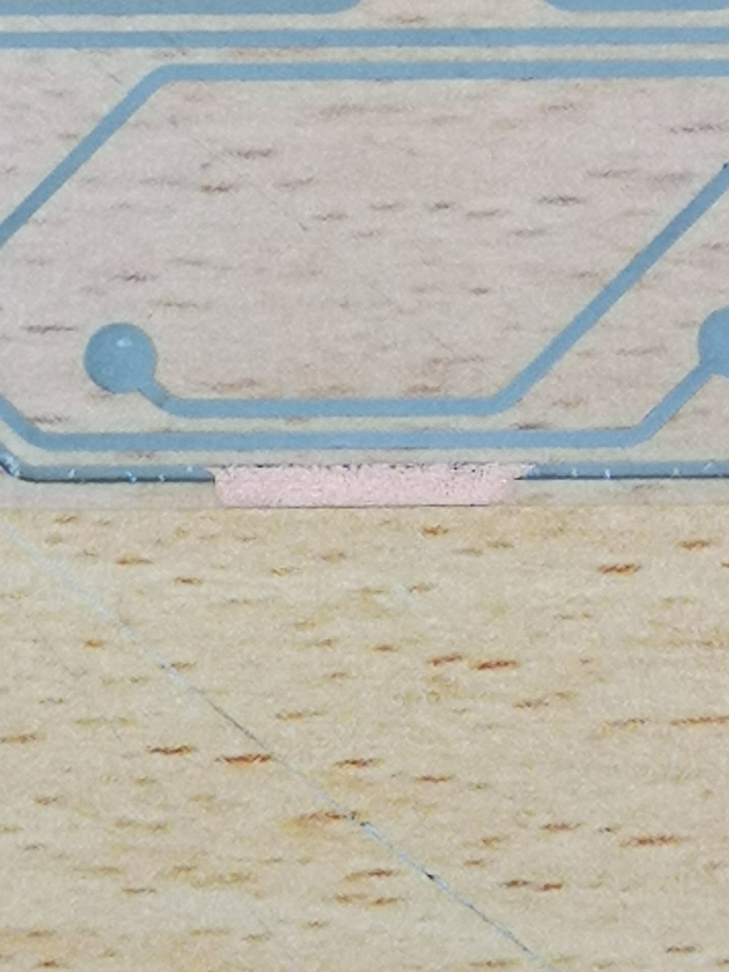

şimdi tekrar ölçtüm boyalı yolu, 27 Ω gibi. Bu kalemin iletkenliği iyi değil ... Aslında sonradan aklıma geldi. Arabaların arka camına sürülen boyadan almam lazımdı. O boya çok yüksek akım taşıyabildiğine göre iletkenliği iyidir.
Neyse klavyeyi bu şekilde topladım, boşluk tuşu da çalışıyor. Bir tane yedek klavye çıktı :)

Abi boyanın içine ince bir iletken yani cap olarak mesela 0.1 mm gibi kulaklik kablosu teli gibi iletken yerlestirseydin o şekilde kuruması bu omaj sıfıra yakın çıkardı tahmin ediyorum.
