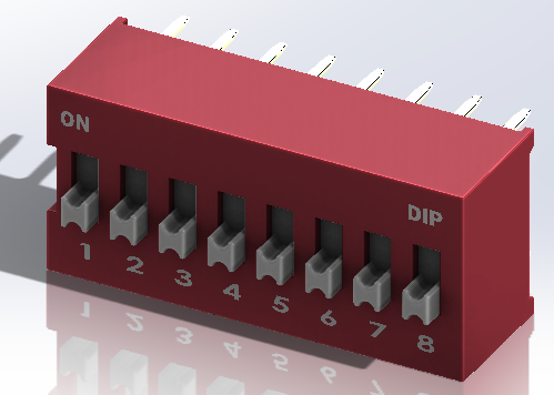

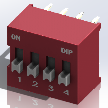

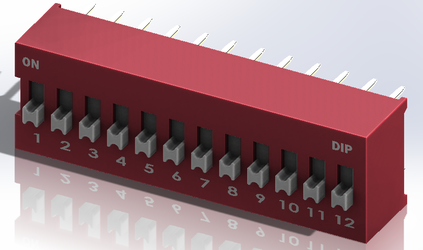

Sırf merakımdan soruyorum, tasarımlarınızda neden bu kadar çok dip malzeme kullanıyorsunuz?
Bu örnekte özel bir durum war.
optik Kontrollü tristör köprüsü.
Benim dip malzemeli ürün sayım 3 5 taneyi geçmez.
Çoğu buna benzer.

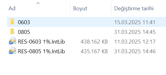

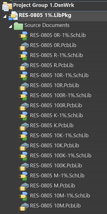

Yukarıda paylaştığım modellerle oluşturulmuş 9x288 parçadan oluşan...
Altium için Derlenmiş %1 E96 serisi 603 ve 805 direnç kütüphanesi..
0.1 ohm dan 97.6M ohm a kadar
Boş wakitlerimde tamamlamak epey uzun sürdü.
Ramazan bounca hafta sonları ve bazı günlerin iftar sonrasında çalışarak tamamladım.
Bu gün itibarı ile bitmiş durumda.
41137 eklentisine bak41136 eklentisine bak
Her bir direnç değerini kütüphanede ayrı bir komponent olarak tutmak bana hiç mantıklı gelmiyor, gereksiz kalabalık olduğunu düşünüyorum. Örneğin bir tane 603 kılıf direnç olması yeterli aslında. Tabi 3D modellerinde ayrı ayrı değerleri yazmıyorsa :emindegil1:
E96 serisi tamamı.
Sen sadece master olanı kullanırsın mesele kalmaz.
Ama gerçek değerlerini isteyen tamamını kullanır.
Tercih meselesi...
Mantık bu kadar basit.

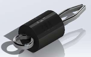

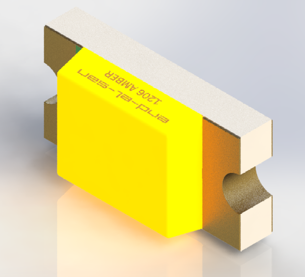

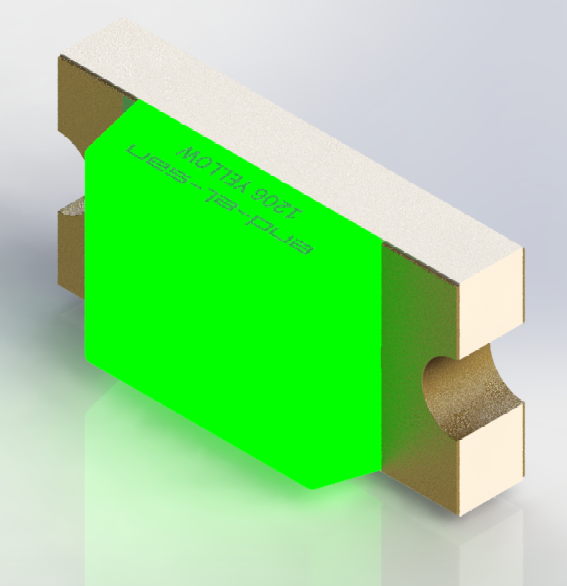

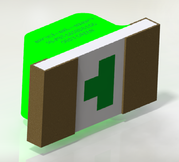

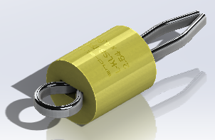

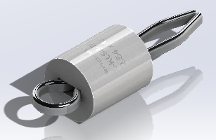

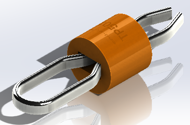

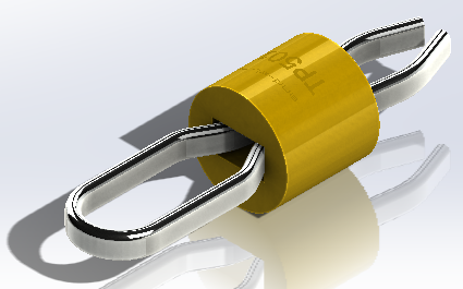

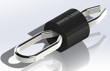

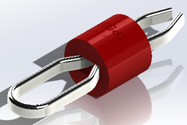

Bugün TestPoint malzemelerini paylaşacağım.
Rengarek şekerleme misali :)
Bir tane SMD diğerleri TH.

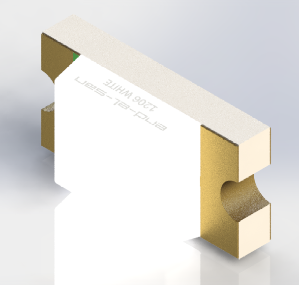

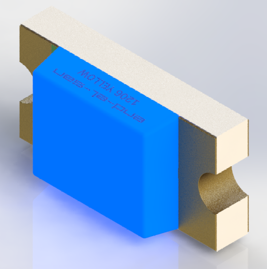

Solid ortamında gerçek renklerini yansıtmıyor.
Birtane gerçeğe uygun olan ekledim.

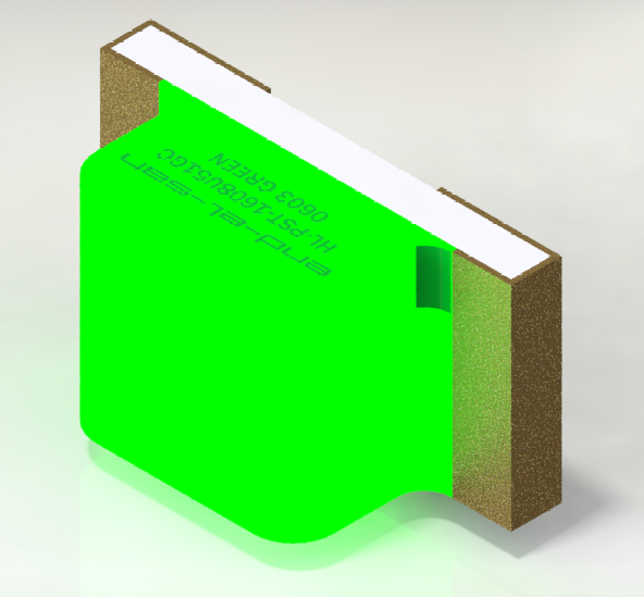

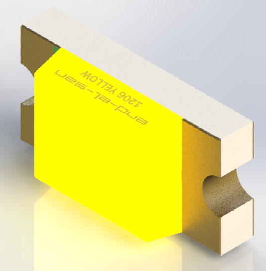

Aşağıdakiler Yansımalı görüntüler.
Ancak burada ki renkler SOLİD ortamında oluşturulan render lardır.

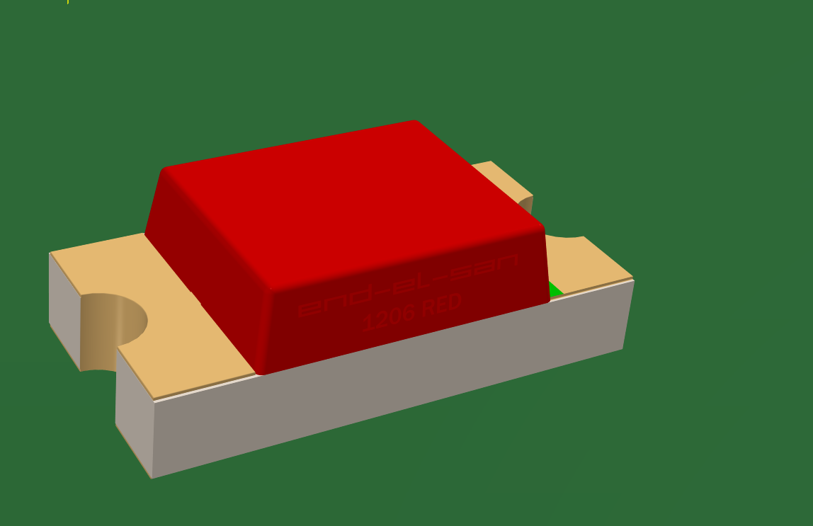

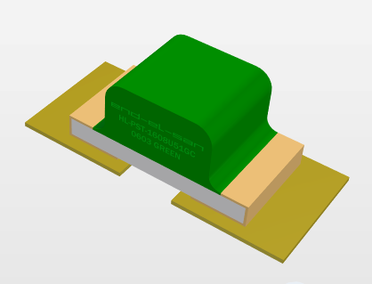

Mesela yeşili örnek alırsak PCB de Step şu şekilde görünecektir.
Eğer Clear (Şeffaf) yapsam o zamanda renklerin ne olduğu anlaşılmaz.

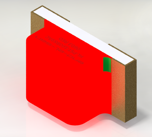

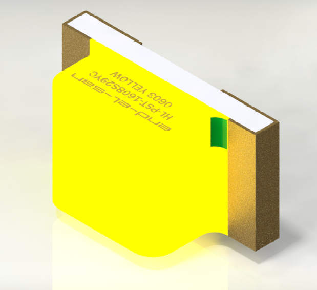

Elinize sağlık @Dede üstadım.

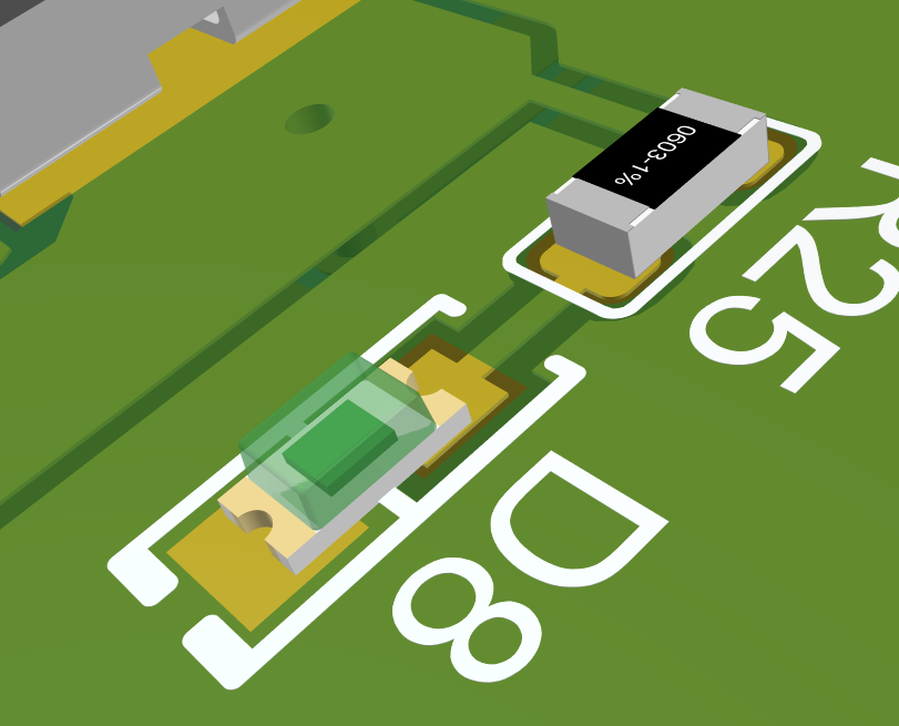

Ben aşağıdaki linkdeki altium kütüphanesini (de) kullanıyorum. Ledler şeffaf aşağıdaki resimdeki gibi görünüyor. Belki sizede fikir verebilir.
45519 eklentisine bak

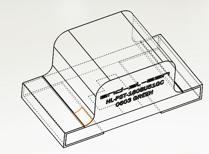

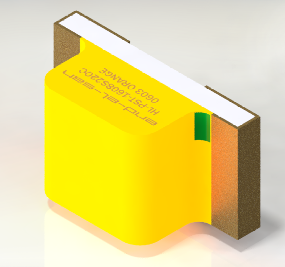

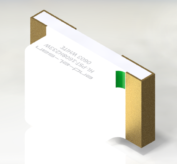

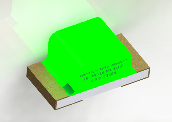

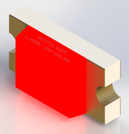

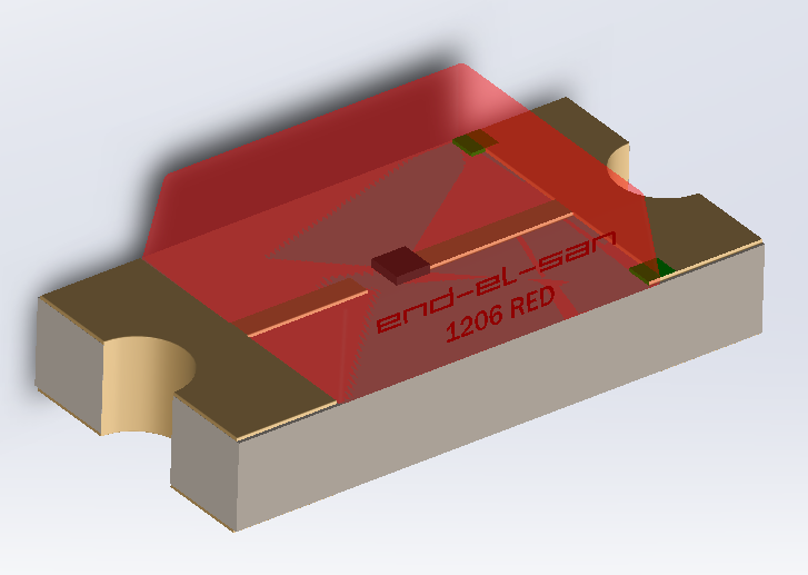

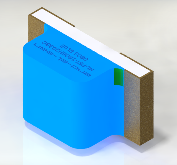

Buradaki lede şeffaflık veren altiumda şeffaflık tanımlaması.
Solidin şeffaflık tanımı altiuma taşınmıyor maalesef.
Mesla bu solidde şeffaf olunca böyle görünüyor:
Ancak aynı model şeffaf haliyle Altiuma taşınınca görüntü bu:
Eğer şeffaf olan bölümü altiumun kendi içinde ayrı bir materyal olarak tanımlayıp şeffaf ayarı yaparsan sendeki görüntü olur.
Yani solidden transferle olmaz.

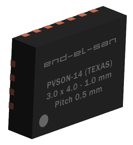

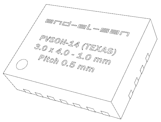

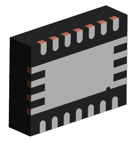

Günün Modeli: TPS63020 için
High Efficiency Single Inductor Buck-Boost Converter with 4A Switch​
PVSON-14 (Texas)

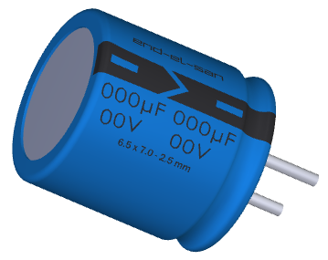

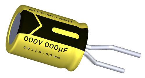

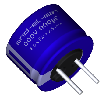

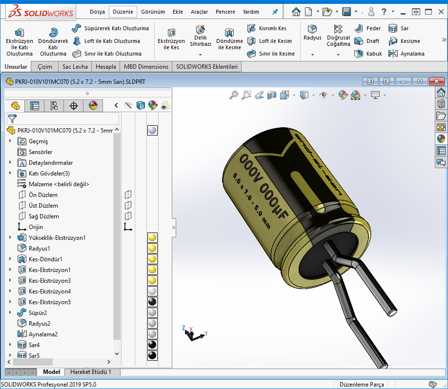

Yeni pişmiş 3 mini mini kapasitörler. Sarı olan 2mm den 5mm ye ayak açılmış.
Özdisan listelerinde mevcut
Kodları:
PKR2-016V101ME070-T2.5 (6.3x7-2.5mm)
PKRJ-010V101MC070 (5.2 x 7.2 - 5mm)
SE1C107M08005PE (8.0 x 6.0 - 2.5 mm)
