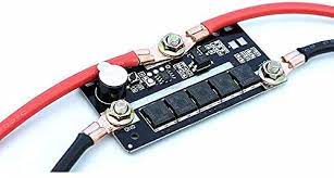

Hayırlı günler ilk videodaki şemayı çıkarabilme şansınız var mı? İlk videoda ki projeyi yapmak istiyorum. 2. videodaki kodları birinci videoda ki arduino kodlama yapılabilir mi. Gerçi ikinci videoda ki kod vermemiş nasıl bulurum bilmiyorum.

Elektronik ve yazılım üstüne yeterince bilginiz yoksa bu projeyi hazır punta kontrolcüsü alarak yapmanızı tavsiye ederim.
Sen önce ilk videodaki devreyi yap ve elle çalışır hale gelsin. Sonra program yazma işinde yardım ederim.

Öğrenmek için ve çin ürünlerin çoğu sorunlu olduğu için böyle bir şey yapmak istiyorum. Dediğiniz gibi pek bilgim yok elektronikte ama lehim yapabilirim. Bana detaylı bir şekilde yolları çizer iseniz yapabilirim. Ben 2 trafoyu birleştirip punta yapmaya çalışıyorum ama gel gelelim bunların ki gibi iyi punta yapmıyor. Birde 2. videoda 2 darbeli olması cezbedici oldu.

Pillerle profosyonel olarak ilgilenen bir esnaf abim bu devreyi kullanıyor günde belki 100lerce punta vuruyor bu devreyi kullanarak.
Bulabilirseniz bu işinizi fazlasıyla görecektir.

Kullandım hocam 0.10 mm nikel şeriti zar zor puntaladı.
Kabloyu uzun tutarsanız.
Nikel şeride temas yüzeyini küçültmezsseniz.
Kaynağınız yeterli akım basamıyorsa.
Her devre zar zor puntalayacaktır.
Bu hazır devre ile günde 100lerce punta yapıyor ve bildiğim kadarıyla şikayetide yok. Sık sık ziyaret ederim çıkma pillerini almak için.
