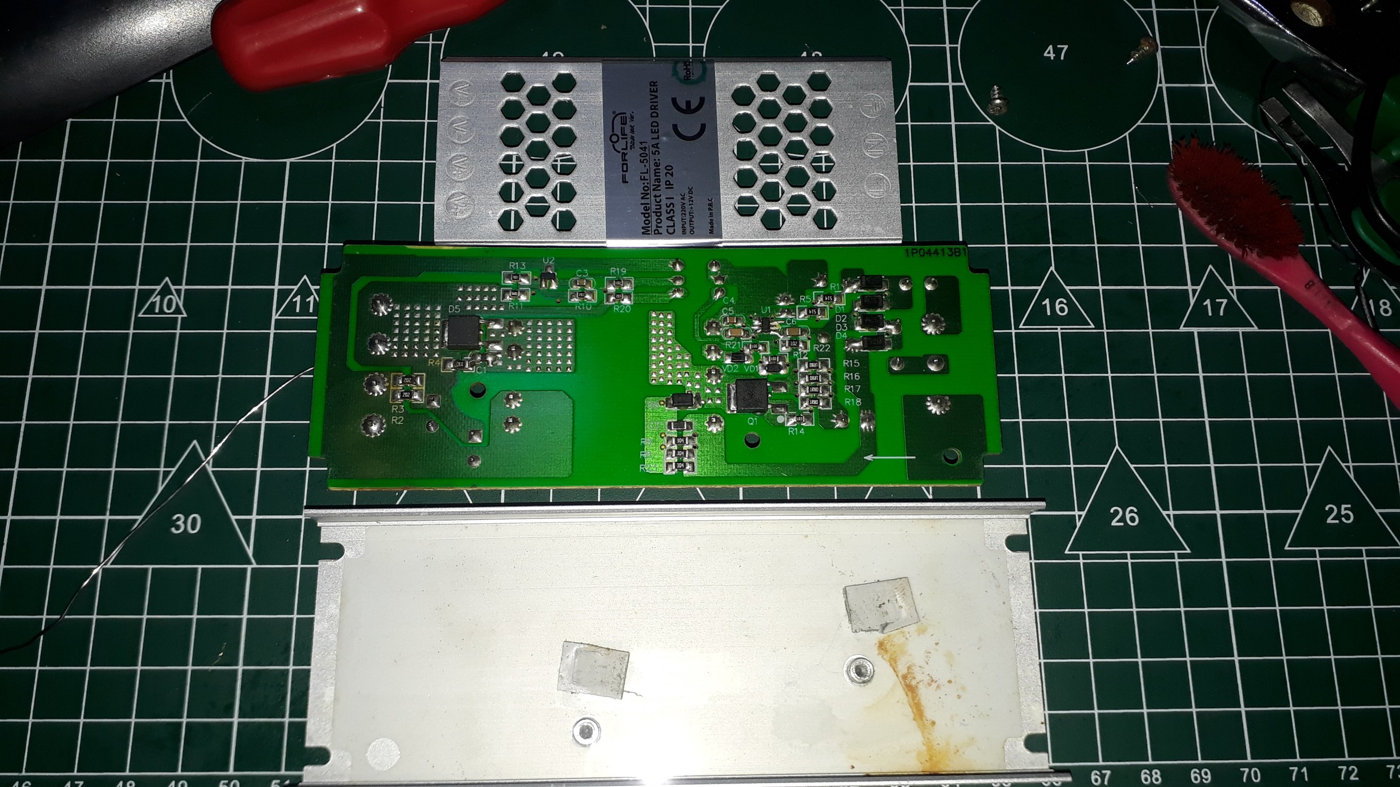

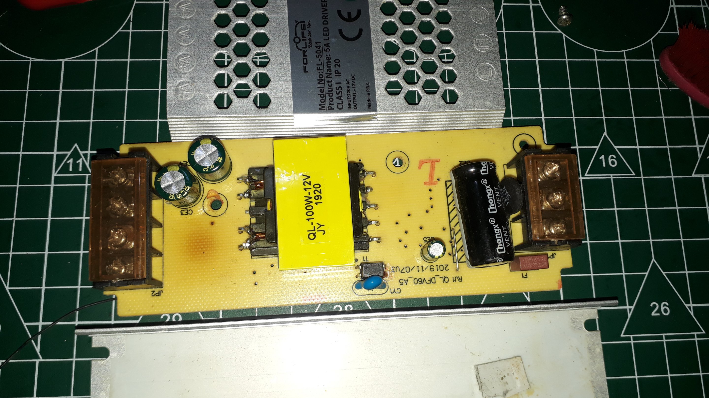

Merhaba, bugün çok ucuza çin malı 2. El bir 5A 12v led trafosu aldım. Maximum 2A çekeceğim için yeterli dedim. Boştayken cızırtı sesi geliyor.100 200mA çekerken ses artıyor. Şöyle 500mA üzerine çıkınca ses tamamen kesiliyor neden olduğunu ben anlamadım. Kasayı açtim, pcb altında bir bölgede yüzeysel pas tozu vardı temizledim ve bölgedeki lehimleri tazeledim. Birde birşey farkettim, toprak bağladığımız klemensin yolu pcb üzerinde hiçbiryere gitmiyor, vida vs ile de kasaya bağlanmıyor. Bir kablo vs ile alüminyum şaseye toprak taşımalı mıyım?

Ben de merak ettim ve araştırınca şöyle bir videoya denk geldim. Bu tür smpslerde gürültünün nedenleri ve azaltılmasınn yollarını anlatıyor.
Sesin kaynağına göre farklı önerilerde bulunmuş. Videodan benim çıkarımım, sendeki smps'in geri besleme döngüsünden dolayı gürültüye sebep olabileceği. Bu geri besleme sorununa kondansatörlerin bozulmaya başlaması da sebep olabilir. PCB'nin kararmaya başlaması uzun süre yüksek akımda çalıştırıldığına işaret ediyor, çıkış kondansatörleri özelliğini yitirmiş olabilir. Elinde emsalleri varsa çabucak deneyebilirsin. Düşük esr olsa daha iyi olur herhalde.
Teşekkürler hocam şimdi kondansatörleri ölçtüm. çıkış kondansatörleri dıştan çok düzgün olmasına rağmen değerleri şaşmış, onları yarın değiştireceğim.
Vidanın denk geldiği yerdeki boyayı biraz kazı. Lehim ile kabart. Vidayı takınca şaseye toprak taşımış olursun.
Evet hocam pcb yi çıkarınca o aklıma geldi ama baktım oraya cıvata atmamışlar, kasada perçim somun yok onun hizasında. 2 cıvata ile tutuyor. Hatta kasa ile pcb arasındaki izolasyon plastikte o bölgede yuvarlak kesim yapılmış. Demekki maliyetten kısmak için koymamışlar.

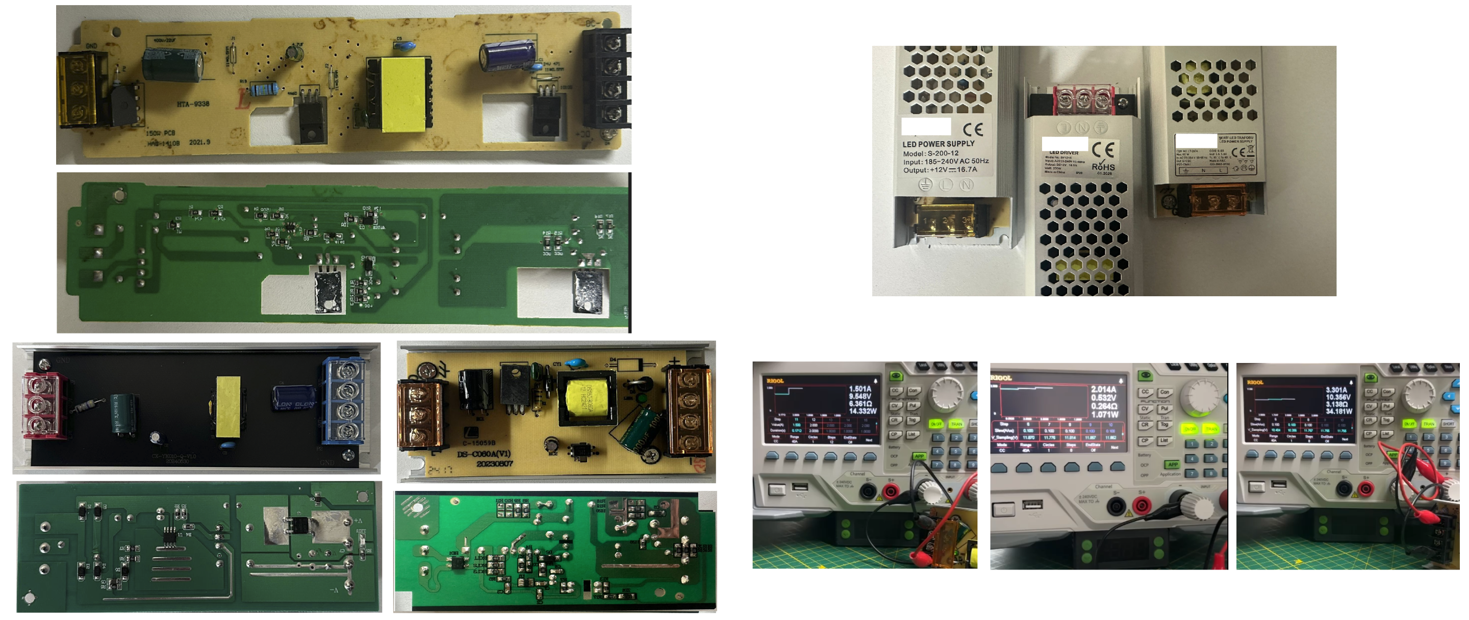

Yeni sipariş verdiğim, henüz hiç kullanılmayan 3 farklı marka led trafosu ile yaptığım testler aşağıdaki şekilde.
Rigol ekranında görünen değerler, adım adım akım artırarak yapılan testin son değer ekranı.
Satış ve kutu bilgilerinin yakınından bile geçemiyorlar..
( Marka ve hangi ürünün hangi akım değerinde olduğu bilgilerini yazmıyorum )
Aslında ölçüm doğru ise markaları açıklamakta bir sakınca yok.
Ama resimlerden tam emin olamadım. 10A lik bir SMPS güç kaynağının yükleme testlerini yapıyorsan, elektronik yükün "Sense" uçlarını kullanarak voltaj ölçümü yapman lazım. Veya elektonik yükün ölçtüğü voltaja bakmayıp multimetre ile doğrudan SMPS güç kaynağı çıkış voltajını ölçmen lazım. Böyle yapmazsan, kablolardaki voltajı düşümü nedeniyle, geçrekte olduğundan çok daha kötü bir performans tablosu ortaya çıkar.
Bu dandik SMPS'lerin kesin olarak akım verme kapasitesi ile ilgili bir sorun olacak diye birşey yok. Anma akımını verebilir, ama termal tasarımı iyi yapılmamıştır, o yüzden aşırı ısınmadan çabuk yıpranır ve arıza yapar. Veya iyi filtreleme yapılmadığı için etrafa parazıt yayar, cırıltı çıkarır, veya ortamdaki parazitlerden etkilenir. Veya kullanılan MOSFET için iyi bir SOA (safe operating area) tasarımı yapılmamıştır, o yüzden MOSFET çabuk yıpranır ve arıza oluşur. Veya ortam şartlarına karşı korunaklı yapılmamıştır. Mesela komponentler RTV silikon ile sabitlenmemiştir, titreşimde temassızlık oluşur. Veya PCB yüzeyi "conformal coating" ile kaplanmamıştır, rutubetli ortamlarda iletkenlik yapar ve arıza çıkarır.
Fikrimce iyi bir referans için test yükle deneyden geçirilmesi yetersiz kalır.
Örnek vereyim - bir kaç ay önce incelemek amacıyla aldığım led sürücüsü devresinin şebeke girişinde surge transient koruma elemanlarını bulamadım. Yani, alet sanki ilk ciddi şebeke sorunu oluşana kadar çalışması için tasarlanmıştı. Bilemiyorum, tedarikçi isteyerek mi böyle bir ürün sipariş etti, yoksa fiyatı ucuz olana atladı. İkisi de olabilir.
Termal kamera taraması da güzel olurdu. Sınıra yakın çalışan devre elemanları hemen olmasa bile ama gerekenden daha kısa bir sürede bozulur.

Aynı konstrüksiyona sahip bu led trafolarından bende de var birkaç tane. Marka belirtmeye gerek yok bunların hepsinin çok zayıf olduğunu peşin peşin kabul edebiliriz. Sadece kasa tarafından pasif soğutulan çıkış diyotlarından iddia ettikleri akımı veremeyecekleri belli. İddia edilenin yarısı kadar güçlü olsalar öp başına koy, çeyreğini bile sürekli veremeyecek kadar kötüler.
