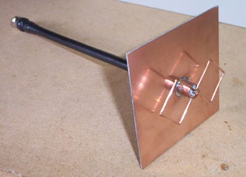

Merhaba,
PlutoSDR kullanarak 2.4 GHz bandında çalışan bir RF spektrum analiz ve sinyal tespit projesi üzerinde çalışıyorum. Şu an cihazın kendi omni anteni ile WiFi ve benzeri sinyalleri tespit edebiliyorum, ancak daha yönlü ve daha stabil ölçümler yapabilmek için patch (yönlü) anten kullanmayı planlıyorum.
Bu kapsamda:
  • 2.4 GHz bandına uygun patch anten önerisi
  • Türkiye’de temin edebileceğim yerler (online/site vb.)
  • Alternatif olarak uygun yönlü anten seçenekleri (panel, yagi vs.)
hakkında önerilerinizi rica ediyorum.

Pcb anten
Parabolik anten bulamadım. Stoklarda bulunmuyor yazıyor.
Eski çanak anten varsa onu kullanabilirsin.
LNB yerine var olan anteni veya pcb anteni bağlayabilirsin.
moxon ya da reflektörlü biquad anteni kendin rahatlıkla üretebilirsin. biquad antende E-H plane açısı yaklaşık 60-70 derece civarı olacaktır. açı daha dar olsun istiyorsan yagi tercih edebilirsin.

Yagi anten kullanabilirsiniz. Ölçüleri için hem internette hazır programlar var hem de yapay zekâdan faydalanmak mümkün.
