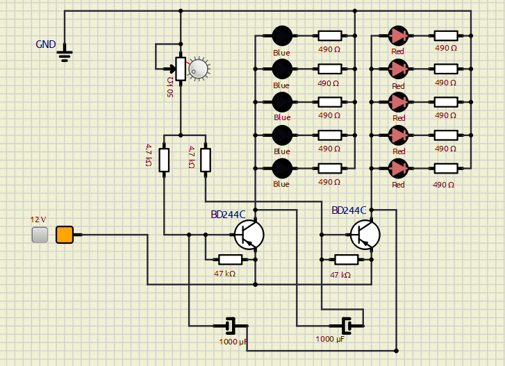

Merhabalar,
Öğrenmek babında basit devre yapmak için flaşör devresi düşünmüştüm.Sondan başa doğru gittiğimden Ledlere göre devreyi hazırlamam gerekti.Ledlerin Katorlarını birleştirdiğimden + dan kumanda nasıl
ederim diye PNP transistör denedim.Ekli resimdeki gibi bir çalışma ortaya çıktı.Elimde olan malzemeler ile yaptım.
Düşünce ve fikirlerinize açığım.Lütfen değerlendirin.
Not:Uygulamasını paylaşacağım.
Devrenin teknik adı "astable multivibrator". Ledlerin çekeceği akım da 100 mA gibi, soğutucu bile olmadan rahat çalışır gibi duruyor.

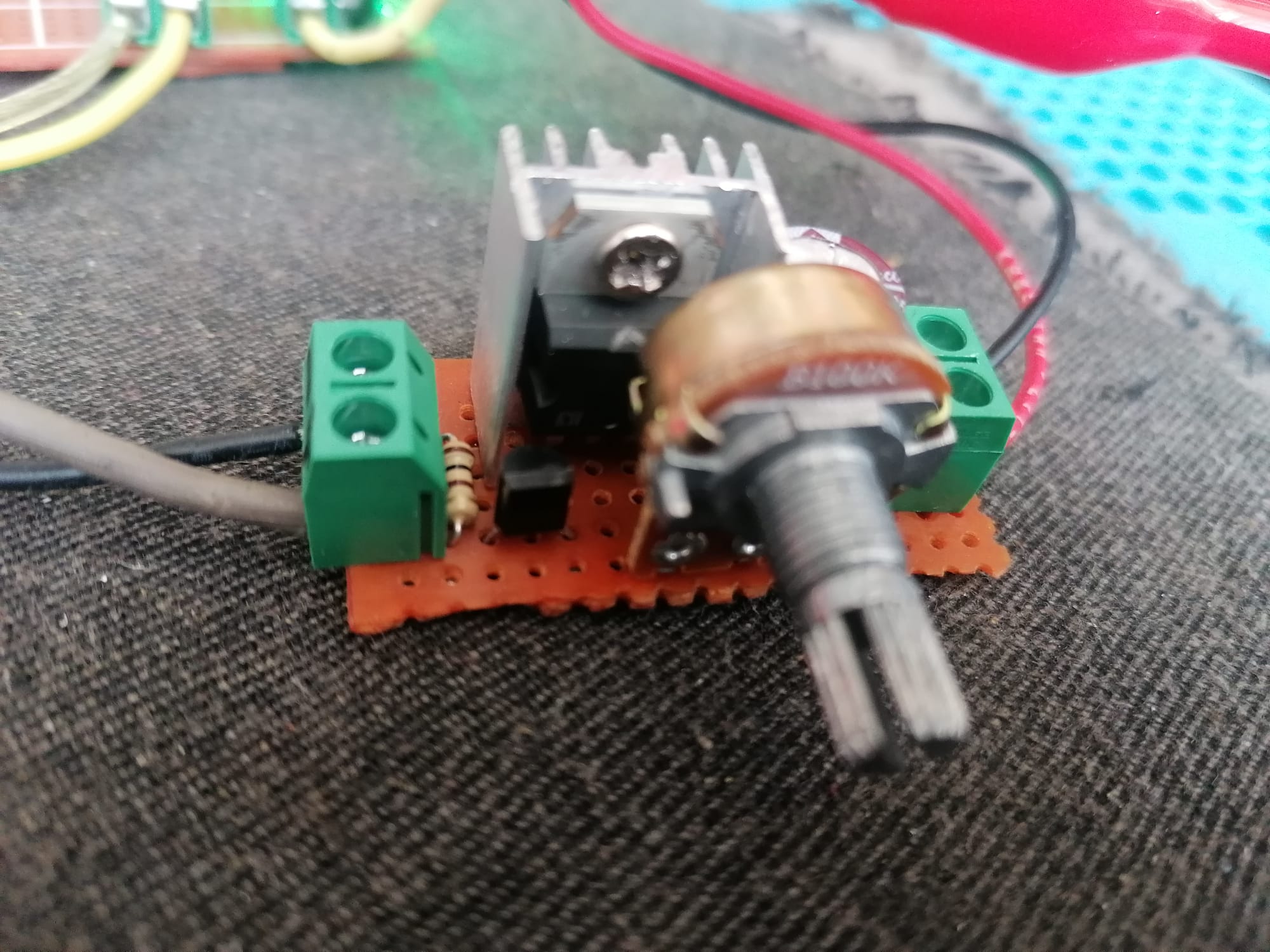

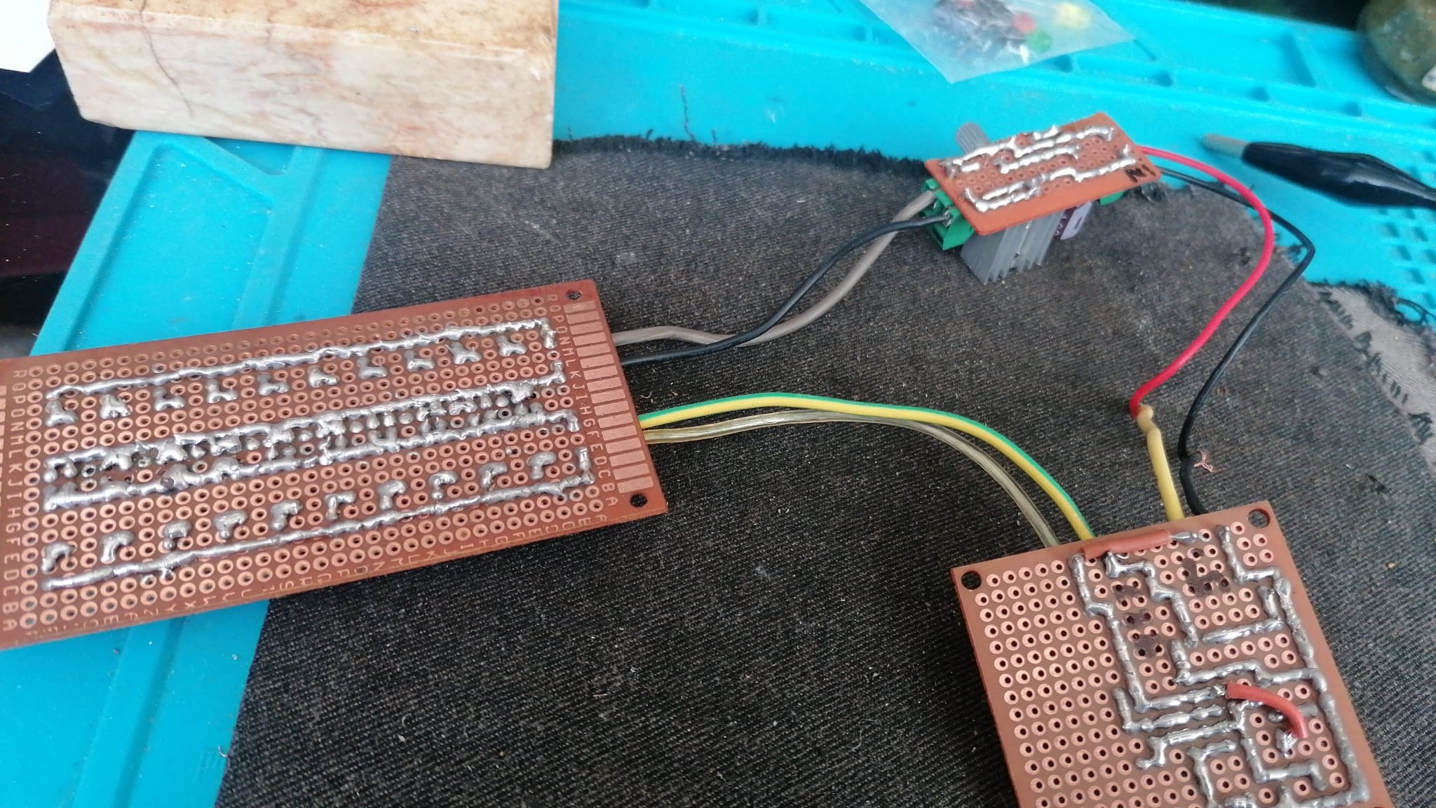

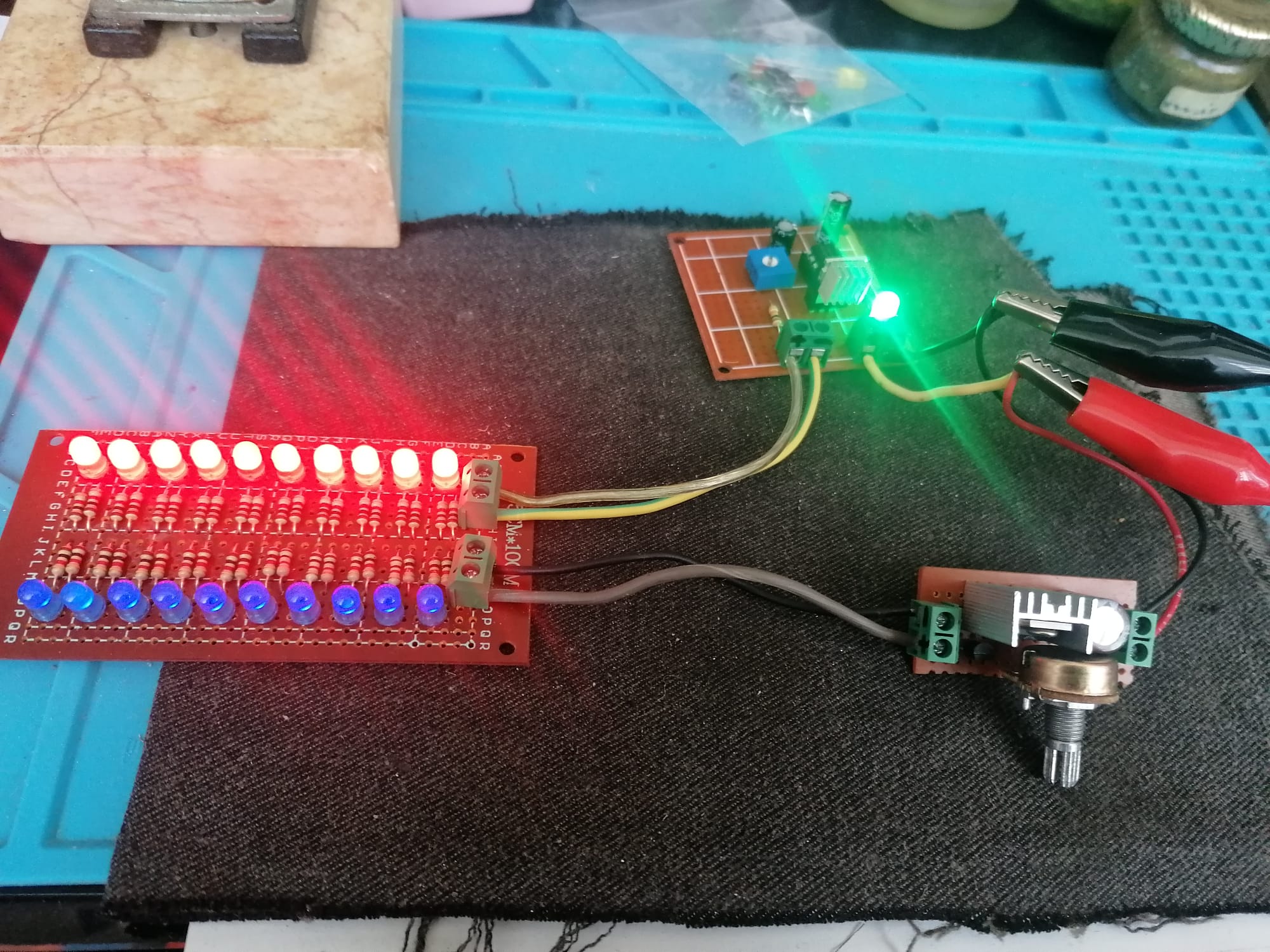

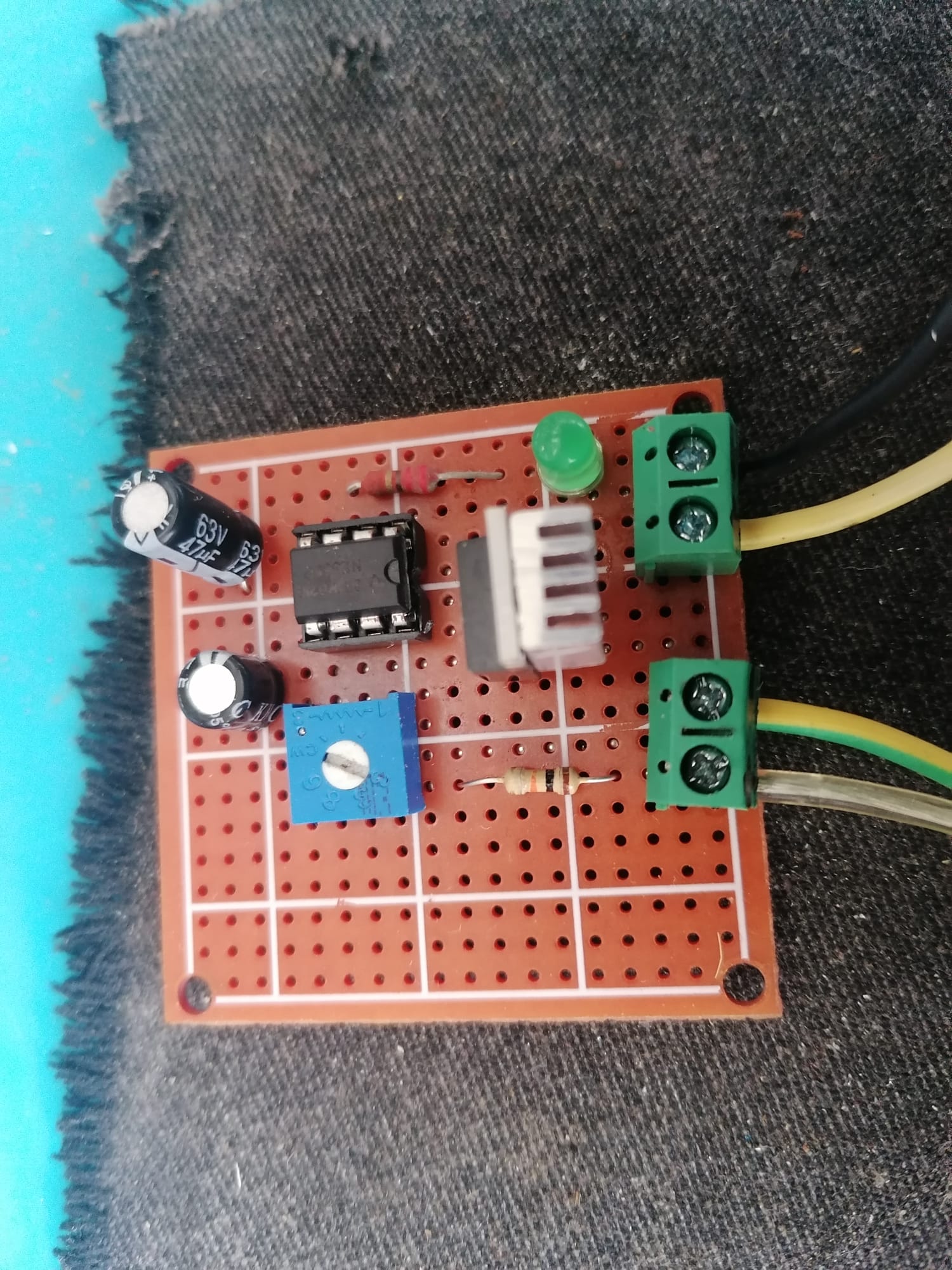

Merhabalar,
bir kardeşimin isteği üzerine yapılan flaşör çalışmalarım.
NOT:470R direnç o an elimde olmadığından 1K dirençler ile led dizilimi yapılmıştır.
