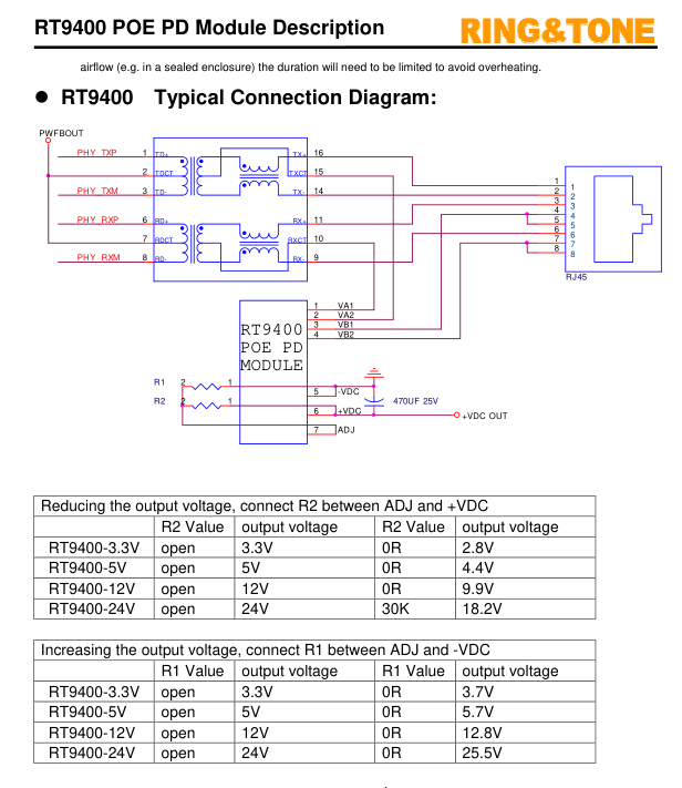

Merhabalar,
Networkten calışacak şekilde ufak bir kart tasarlayacağız.
Kartta STM32F0x serisi ve W5500 olacak şekilde. Hazır POE Splitter 5V gibi ürünler de mevcut.
Kendi tasarlayacağımız kartın icine bir modul devre eklemek istiyoruz. Bu konuda çalışan tecrube sahibi olanlardan bilgi ve destek
almak istiyorum. Öneri ve yönlendirme için şimdiden teşekkür ederim.

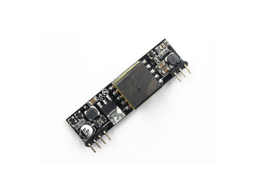

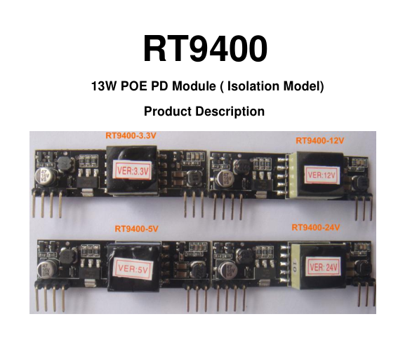

Hazır poe modüller var. onları kullanabilirsiniz. PCB ye lehimleyip size poe den gelen voltajı seçtiğiniz modüle göre 12V, 5V 3.3V gibi veriyor. Bazı modüllerde (daha önce kullandığım modülde bu özellik vardı) 5V çıkışı pinlerden birisi pulldown yapıldığında çıkış 5.7V a çıkıyordu. Diyot ile besleme kaynakları parallendiğinde gerilim düşümü bu şekilde kompanse edilebiliyordu.
Bahsettiğim ADJ özelliği olan POE modüllerden RT9400 bağlantı şeması. Her modülde bu tarz ADJ özelliği bulunmuyor.
