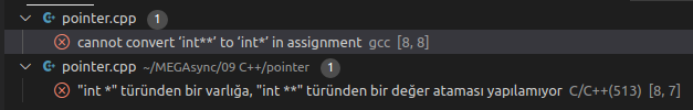

#include <stdio.h>
int main()
    int a=5;
    int *p1,*p2;
    p1=&a;
    p2=&p1;
    printf("%p \n",p1);
    printf("%p \n",p2);
iki adet pointer var. ikinci pointerda birinci pointerın adresini tutumak istiyorum ama hata alıyorum. Nerede yanlış yapıyorum?

10794 eklentisine bak
a değişkenini p2 ye aktarsan olmaz mı?
Şu & işareti ne anlama geliyor bilmiyorum ama hata kodundan anladığım,
P1 =&a yapınca int * oluyor.
P2 =&P1 yapınca aslında P2 =&&5 oluyor. Buda sanki int ** olarak tanımlanıyor.
(en mantıklı böyle atabildim, kod ile alakam yok :D )
Gökhan gel senide bulaştıralım bu C işine... iki acemi takılırız. :)
& işareti a nın saklandığı adresi veriyor. bu adresi p1 de saklıyoruz. p1 de de bir şey sakladığımız için p1 de ayrıca kendi adresi var. bu p1 in adresini p2 de saklamak istiyorum o zaman p2 = &p1 (p1 in adresini ver bana..) dediğimde hata veriyor.
