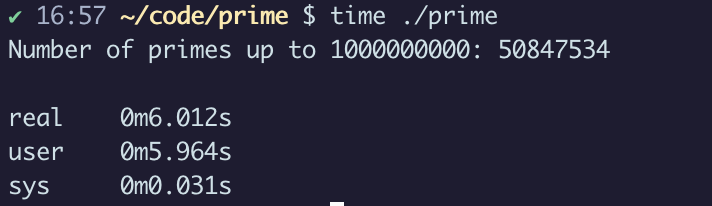

2³² denediniz mi?
Benim PC 16GB, ram yetmiyor.

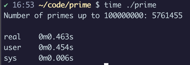

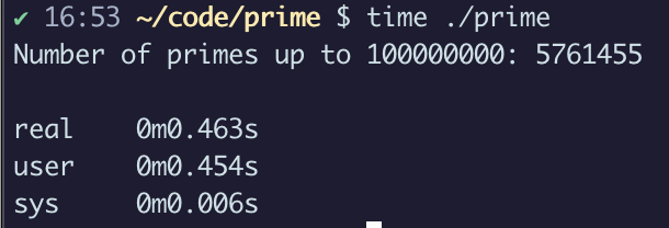

10 milyon tanesi 1500ms kodda bir değişiklik yapınca 980 ms düştü
işlemci i5 3 nesil single core bechmark 1500 muş
