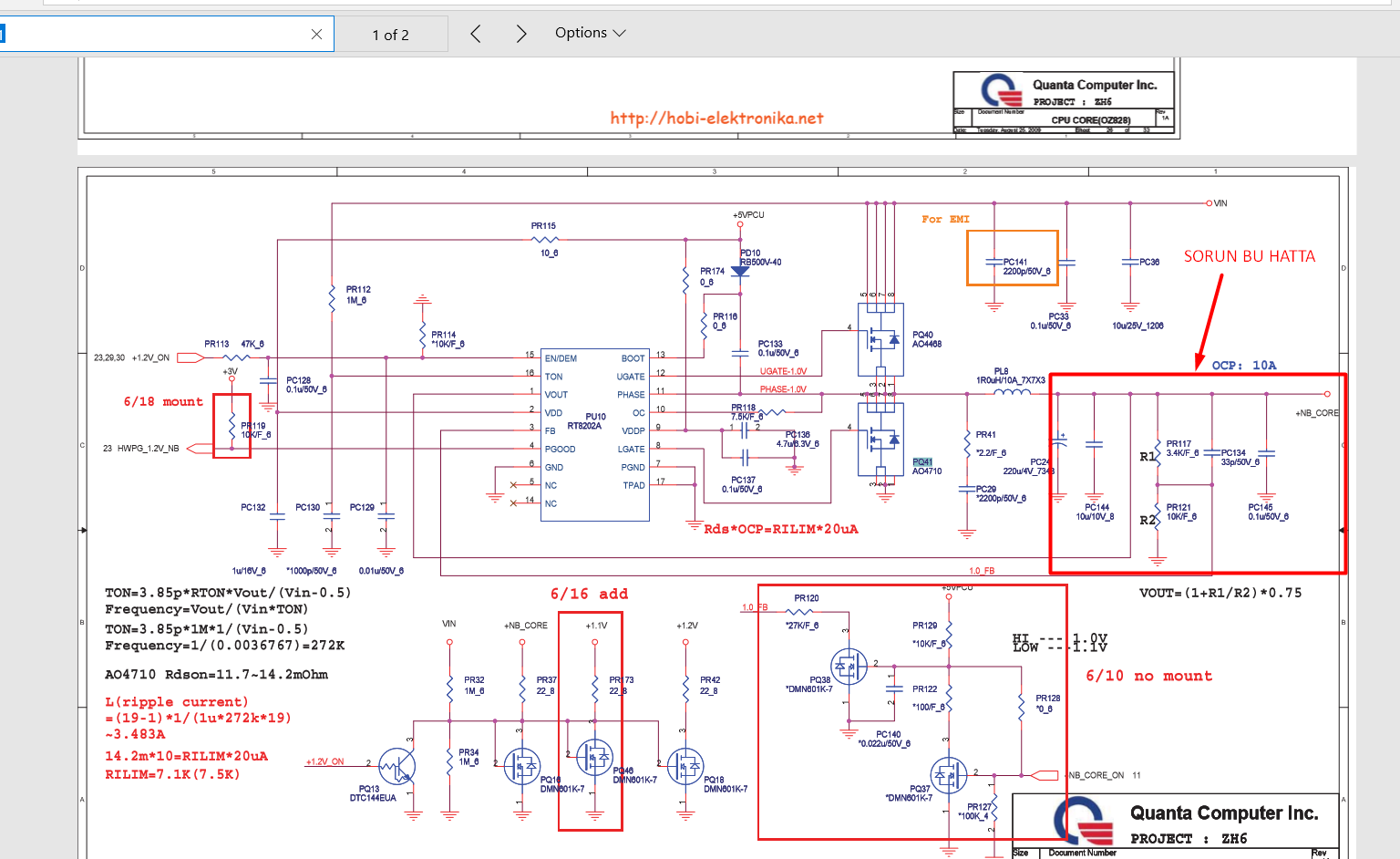

Power Tuşuna basınca Güç kesen Leptop.
ŞU işaretlediğim PQ41 mosfetinin 3-2-1 bacakları ile 4 haric tüm bacakları kısa devre de ötüyor. ya bu hattaki bir kondansatör gitmiş. yada bu mosfet bozuk diye düşünüyorum.
Ustam yaninda PL8 bobini var. Onun uclari gnd ile kisa devre oluyor anladigim kadariyla? PL bobinin bir ucunu kaldirip kisa devre nerede kaliyor ona bakmalisiniz.
Nerede kaliyorsa harici 1v verip biraz beklemeniz lazim cunku 1v isinma hemen olmuyor.2-3 dk kadar. Isinan yeri bulmaniz lazim.
Diger bahsettigim.bacaklarda gnd le kisa devre yok mu?
1v kisa devre var degil mi?
Kardeşim artık bobin yok :D çünkü cımbızla bobini cekerken biraz fazla asıldım ve koruması kırıldı bobin bildiğin gözüktü bende bobini cektim kopardım :D mosfette sıkıntı yokmuş sıkıntı bobinden sonraki kısımda .
1597 eklentisine bak
Iste sana demek istedegim buydu abi. Kartlarda ariza bulma yontemi bu sekilde isliyor. Bobinde cok hassas olmaz lazim yoksa bacak gidiyor. O bobin bulunur onemli degil abi.
Hersey sokulmus degil mi? Bios pili ram islemci hdd felan. Simdi 1v kisa devre olan yere voltaj ver abi akim 5a kalsin bir sey olmaz. Isinan yeri bul.

Ustam her sey sokulmus mu? Islemci, ram hdd felan...
Bir de bahsettigim ayaklarla gnd arasi kisa devre yok sadece 1v mi kisa devre var?
BİOS PİLİ - HDD - RAMLER - İŞLEMCİ Bunlar sökülebiliyor ve hepsini söktüm sökülecek başka bir şey yok. multimetre kısa devre kontrolünde ötüyor ama 1 volt verince 0.28A de kalıyor. kısa devre olsa güç kaynağına yüklenmesi lazımdı. orada kısa devre yok multimetreyi yanıltan bir block vardı büyük ihtimal.
Peki ustam. Bu sekilde her sey sokulmus halde start versene anakarta. Korumaya gececek mi?
1v devre uzerinde kisa devre gosterip anakarta start verildiginde 1v cikan anakrtta var cikmayip kisadevre olan anakartta var.
İşte her neyse 1v biraz aştırdım 2 voltlara yaklaştıkca ekran chipseti ısınmaya başladı. Bende bilgisayar tamircisi değilim basit bir şey varsa yaparız diye giriştik oldu oldu ki bu olmuyor. bir şeyi söksen sökülmüyor nasıl bir kartsa 480 derecelik havya bile lehimi eritemiyor flux la girdim banamısın demiyor o yüzden zaten bobini kırdık. sıcak hava vericem etrafında bir sürü kondansatör var ilk önce kondansatörler lehimden ayrılcak başıma böyle bir şey geldi. bir tane Kablosuz video alıcısını böyle mahvetmiştim.
Ustam eger bahsettigimiz ayaklarda kisa devre kontrol yaptiysaniz ( cevabini alamadim) buralarda kisa devre yoksa ve her sey takiliyken laptop start almiyorsa islemci ve ramlarin denenmesi lazim.

Evet ustam cok sikintili parca sokup takma cok pratik lazim. Ben de uzmani degilim.
1v asmayaydin keske. 2v civarinda elbette chipset isinir :D
