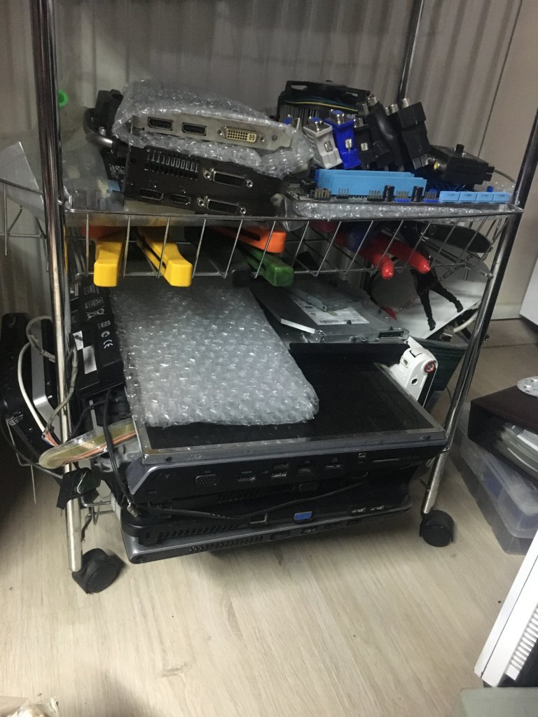

Power Tuşuna basınca Güç kesen Leptop.
Abi hangi gün uygunsun getireyim ? Hem sohpet muhappet ederiz. @uyesercan abi de uygunsa buluşma günü olur hem.
Bir şey daha sorayım madem leptop gitti bari ekranını kullanayım raspberry pi ye diyorum. acaba bunun soketini değiştirecek veya sürecek bir kart bulabilirmiyiz ? cöpünden biraz yararlanalım bari :D
Sen pes ettiğin için öyle diyoruz Furkan :) Yoksa uğraşmak istersen daha uğraşılır onunla.
Abi ben uğraşmak istemiyorum. Çünkü uğraştırmıyorlar. bir şey ile ilgilenirken zırt pırt oraya buraya cağrılıyorsun geri döndüğünde ne yaptın unutuyorsun. komple vereyim sana yap kullan ister sök at ne yaparsan yap umrumda değil. calışıp calışmaması. sadece calışmayacak kadar gittiysede bari ekranı harici olarak kullanabilirmiyiz diye sordum. kullanılmıyorsa oda umrumda değil.

Abi 1 volt verdim kısa devre olsa bir kısa devre akımı cekmesi lazımdı yok ki 0.28A cekiyor. ne yapayım daha. zaten gözüm entegreyi görmüyor ne nerde 2 saat arıyorum.
Abim 1v normal. 1 v core voltaji orada kisa devre olur. 1.05v direnci core voltajina gorw yuksek olur 100 ohm gibi. 1.5 v ram voltajida 400 ohma yakin olur.
Benim demek istedigim stand bye kontrol entegresinde ldo vcc en ayaklarinda kisa devre var sen yok diyorsun...
Peki cihaz starttan sonra mi kapaniyor yoksa hic start almiyor mu?
Eger dedigim yerlerde kisa devre yoksa ve start yoksa power butonu kontrol edilir sen onu etmissindir.
Sonra start almiyorsa bios yazilir.
Sonra olmadiysa voltaj olcumlerine gecilir 3.3v ve 5v bobinlerden kontrol edilir yoksa voltaj super I/O cipinden stand bye entegresi EN voltaji (3.3v) geliyor mu se Gelmiyorsa super i/o cipi degistirilir. Vs.... diye devam edilir.
