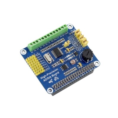

Projem için ADS1256 tedariği nasıl yaparım?

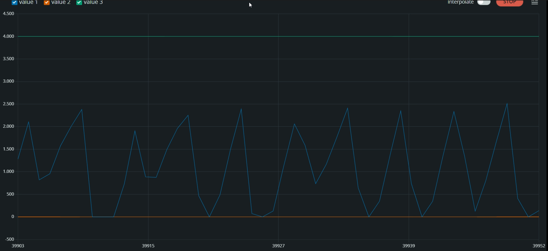

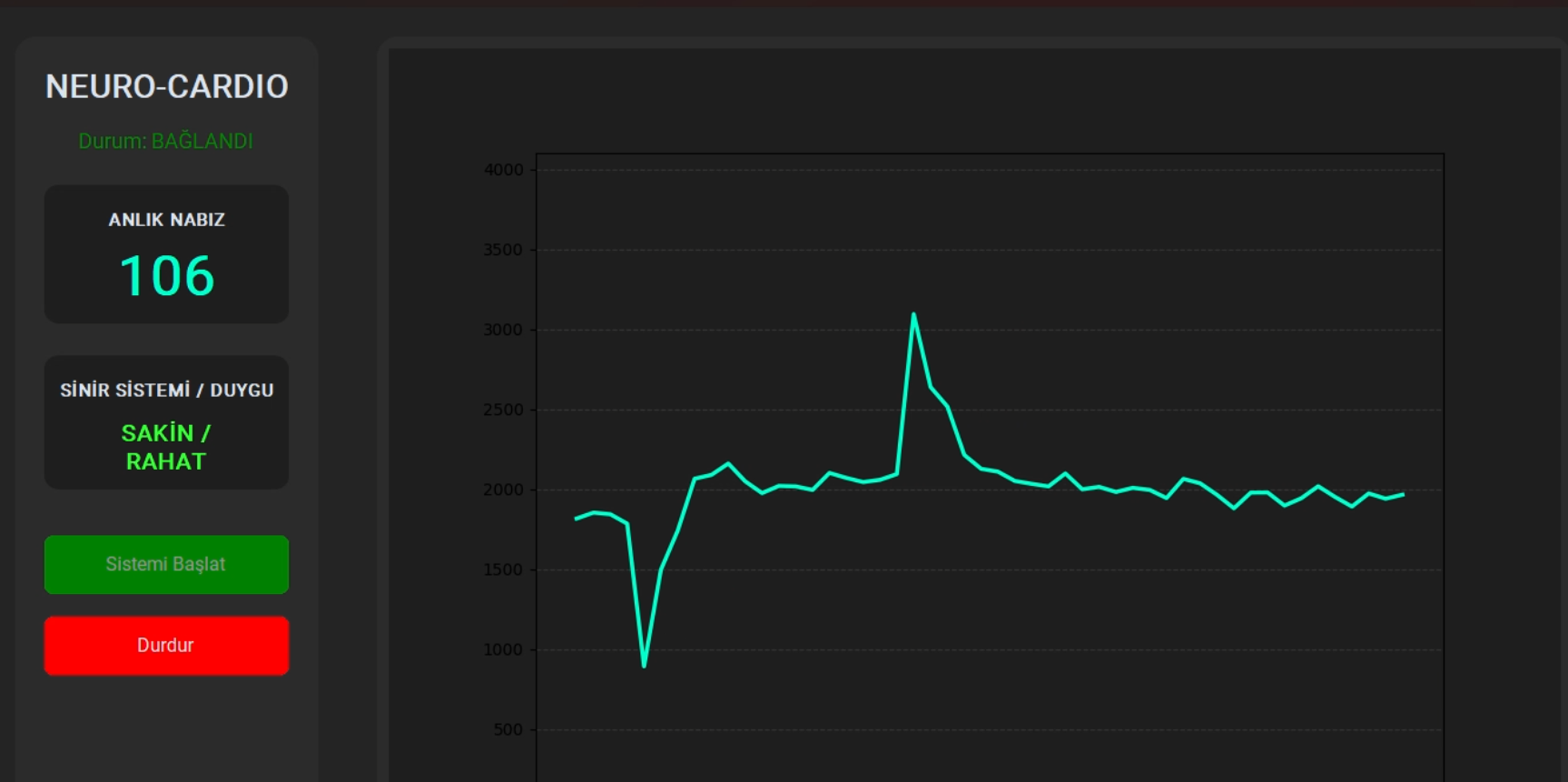

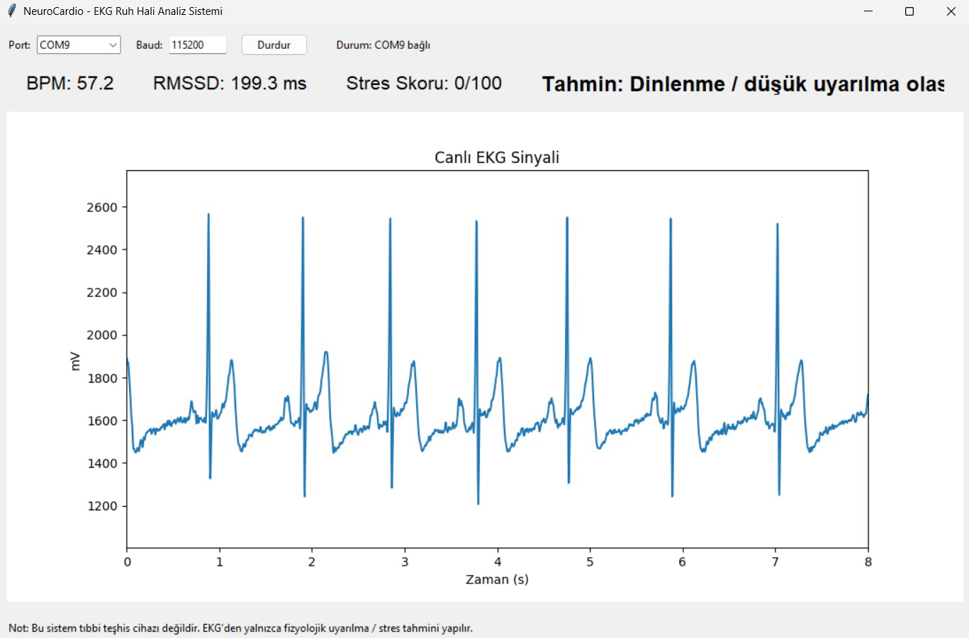

bir güncelleme daha: yazılımı kesinleştirdikten sonra birzcık oynayarak biraz daha okunaklı ayara getirdim. şimdi böyle gözüküyor.

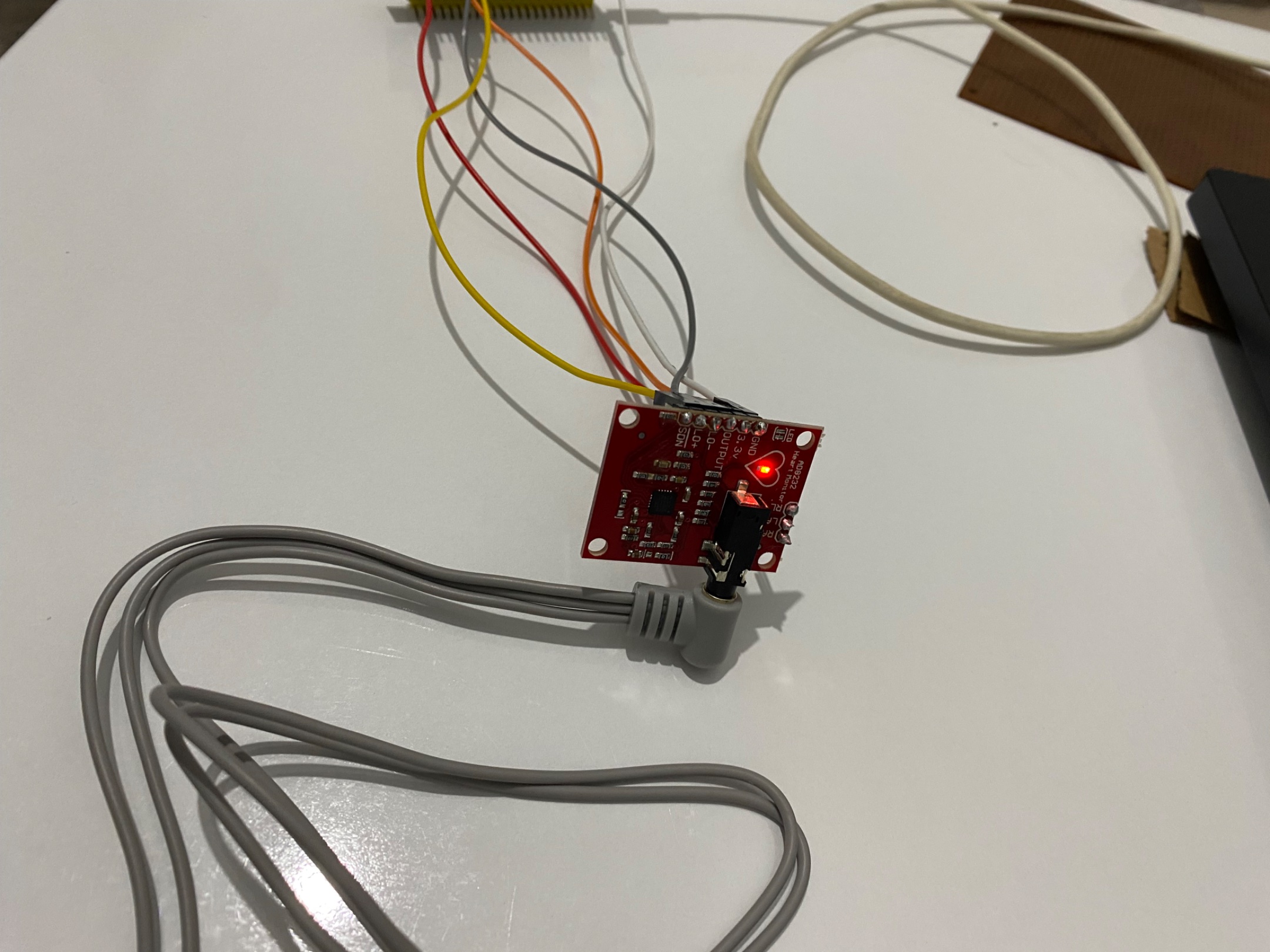

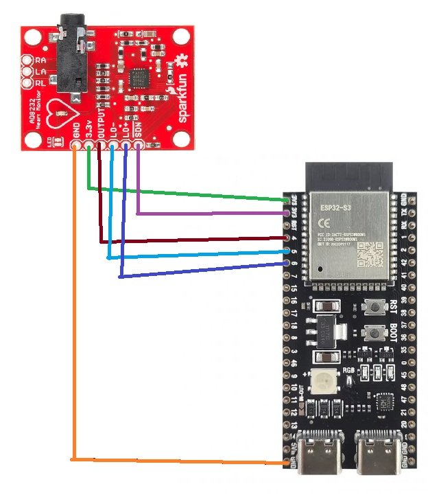

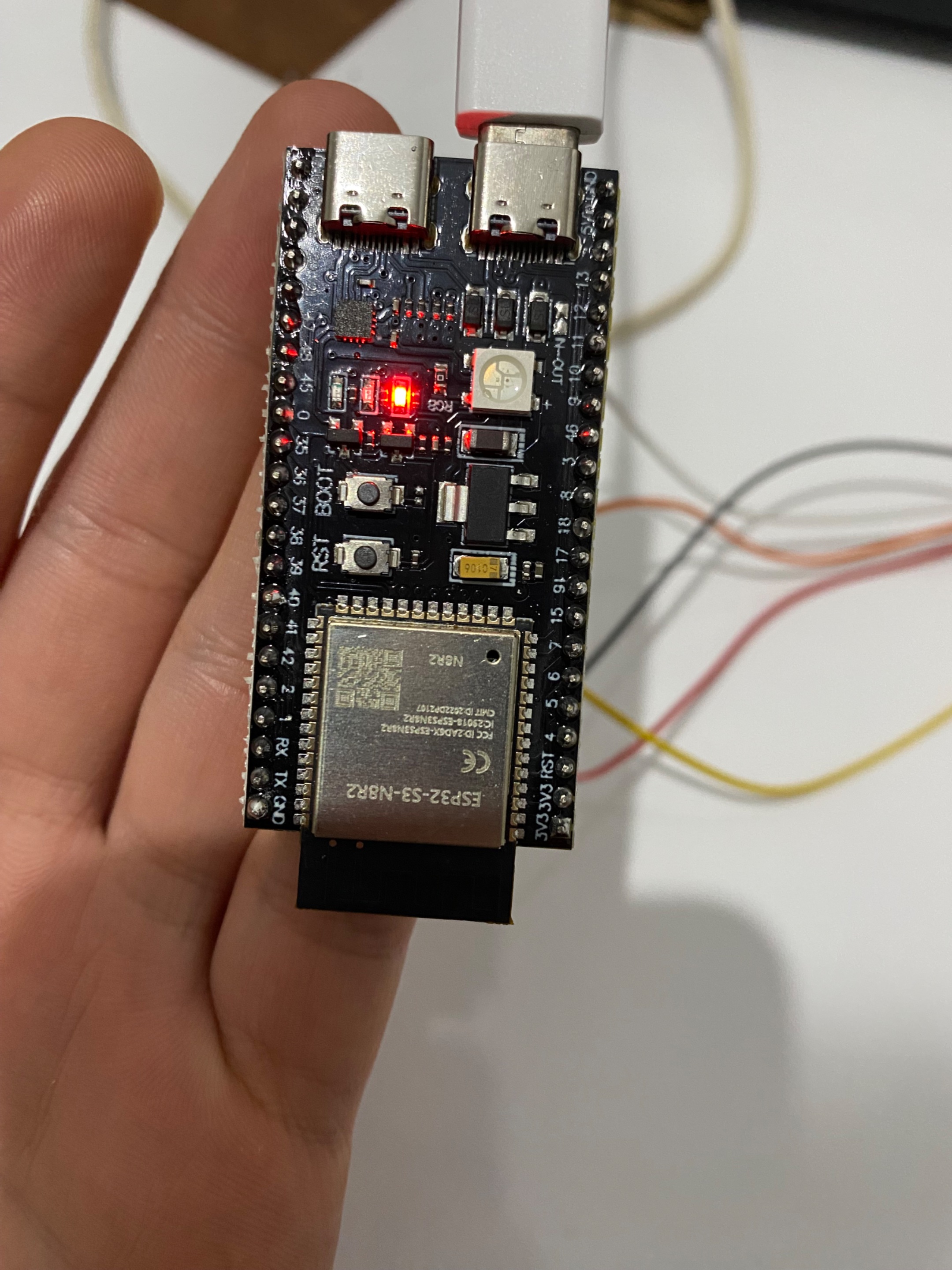

Evet son bilgilendirmem. Proje aslında büyük çoğunlukla bitti. Arduınodaki kod çalıştıktan sonra işi uygulamaya dönüştürmek için phyton tabanlı uygulama geliştirdim. Uygulama kusursuz çalışıyor.
Aslında şimdilik projeme bitti diyorum sadece 3d printer ile bir 12x12x5 lik bir kutu basıp kutu içine yerleştiricem. Sizce bms ve pili işin içine alayım mı yoksa kardeşim bence bilgisayardan kablo ile kullanın mı dersiniz merak ediyorum.

Evet son bilgilendirmem. Proje aslında büyük çoğunlukla bitti. Arduınodaki kod çalıştıktan sonra işi uygulamaya dönüştürmek için phyton tabanlı uygulama geliştirdim. Uygulama kusursuz çalışıyor. ,

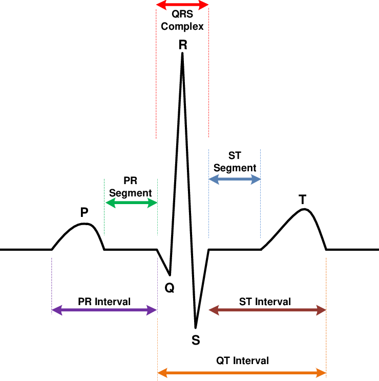

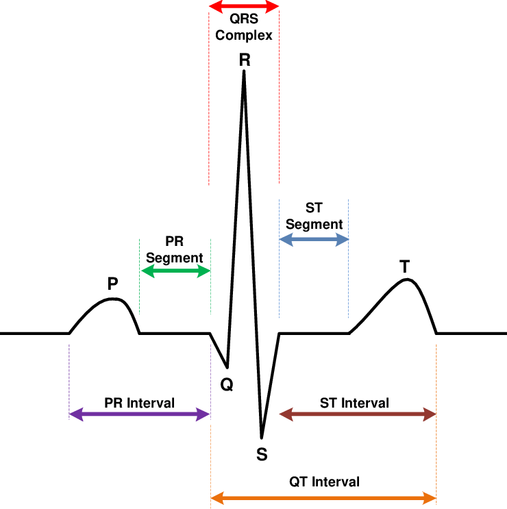

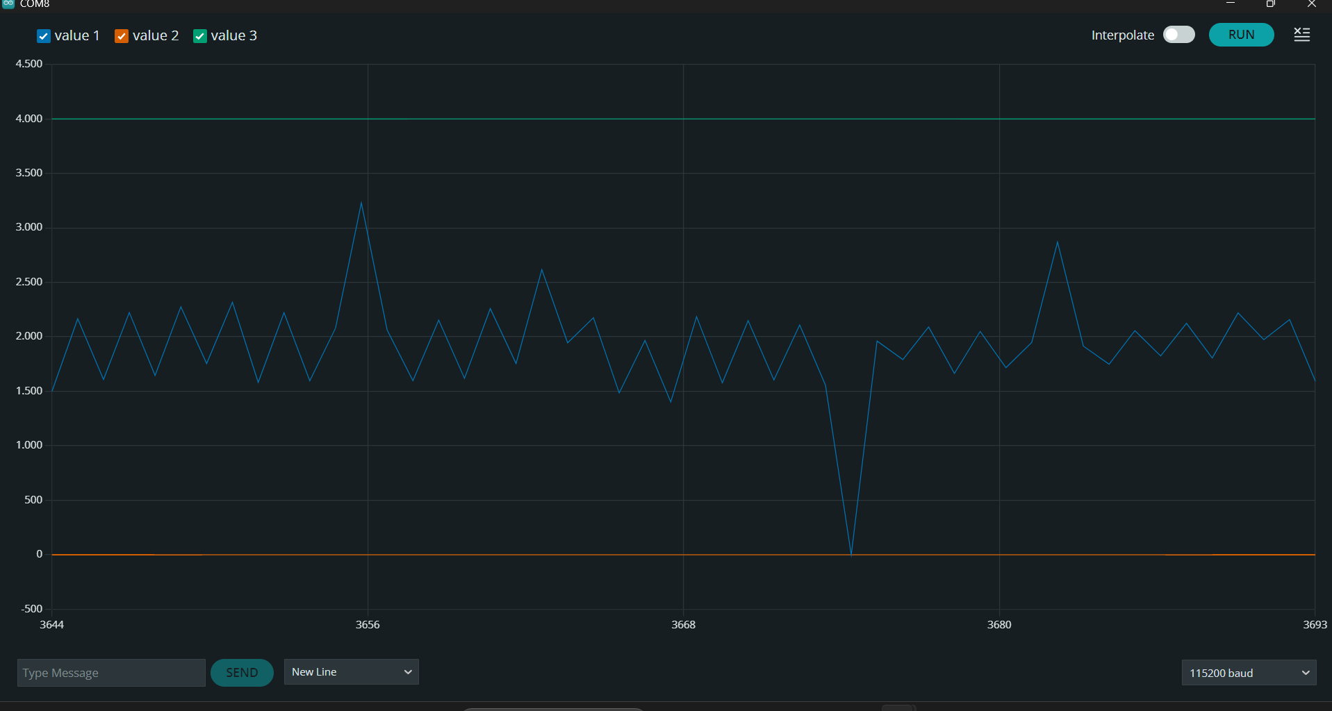

Bence şu görüntüyü almadan, en azından QRSyi net olarak görmeden bitti dememek lazım. Bir de grafiklerde yatay eksenin sample sayısı yerine zaman olması daha iyi olur.

proje bitti dediysem komple bitti demedim hocam yanlış anlaşılmayayım. Bu dönem için elimden gelecek şey buydu. Bayramdan sonra finallerim var onlarla ilgilenmem gerekiyor. Ayrıca projemin asıl amacı eeg yada eog sensörü üzerine kurulu olacaktı. Malesef ben bu sensörleri şuanda bulamadığım için sadece ekg üzerine veri alıyorum. Bir sonraki döneme eğer ki yurdışından ürün getirme yasağımız kalkarsa ancak o zaman eeg yada eog yi projeye dahil edebilirim. ancak şuan ki koşulları göz önüne alırsam yapabilecek bir şeyim yok.

yardımcı olduğunuz için teşekkür ederim. Müsait bir zamanımda Filtrelemeyi gözden geçireceğim. Filtre haricinde bazen elektrottan kaynaklı olarakta qrst sinyallerini net alamayabiliyorum. Diğer üyelerde bunun bilinciyle birlikte yorum yaparsa sevinirim.
Bu projede en buyuk sorunlardan birisi base line drift.
Oncelikle boyle bir sorun varsa (EKG kiti almadiysan kesin vardir) onu cozmen gerekir.
Elektrodlardan gelen sinyali yukselttim, ADC den gecirdim MCU ile verileri aldim grafigini cizdim seklinde basit degil bu is.
Proje çıktı hedefleri sizi daha fazlası için zorlamıyorsa bunların hepsi bence büyük bir deneyim elinize sağlık. İster istemez benzer konularda çalışan insanlar olarak kendi projelerimizden hareketle standartları biraz daha yüksek belirleyebiliyoruz. Bu sinyaller içinde en rahat alınabilecek sinyal ECG sinyalidir. Bundan bir sonraki tavsiyem eğer ilgilenmek isterseniz sinyali işleme kısmı daha ağır olacak şekilde EMG sinyalleri olabilir. EEG sinyalleri ise bunların içinde en karmaşık ve en zor elde edenidir. Bunun nedeni sadece teknik olarak sinyal alınması değil hangi bölgeden hangi elektrotla , hangi başlıkla , hangi terleme düzeyi referans düzeltmesi için OMG kullanıldı mı ? gibi bir dizi soruyla beraber gelir. Elektronik kısmına ağırlık vermek istiyorsanız EEG tarafına devam edilebilirsiniz. Ancak elektronik kısmı biraz daha basit olsun ancak burada çıkan veriyi anlamlı hale getirmek için bir şeyler yapayım diyorsanız EMG yolunu tavsiye ederim.

Yukarıda resmini veriğiniz sinyali alabilmeniz için aşağıdaki link işinizi görecektir diye düşünüyorum.
Ayrıca DRL konusu çok önemlidir.

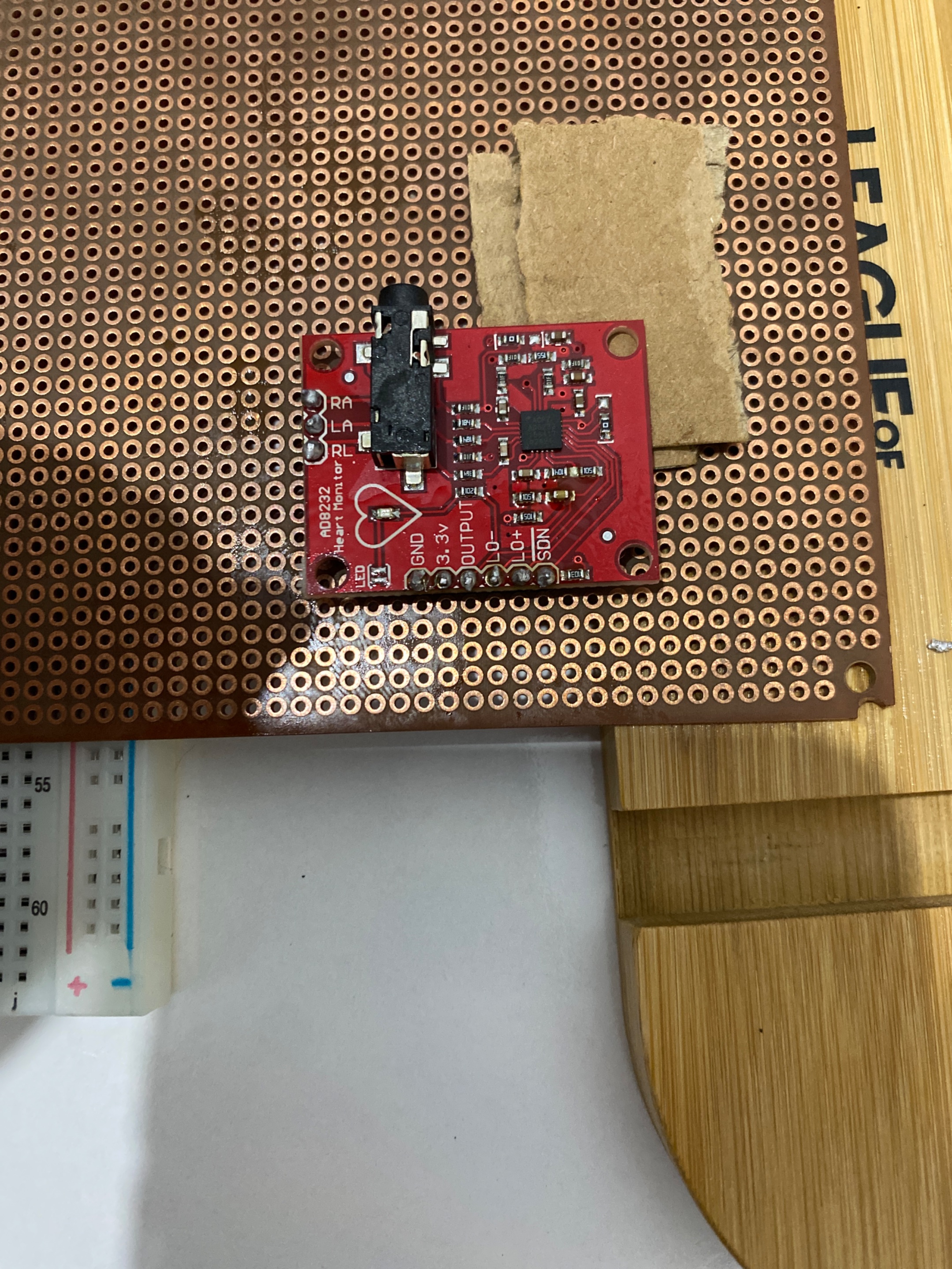

İlk öncelikle mesajlarınız için teşekkürler. Final haftam bitti ve tekrardan projeye baktım. Programı biraz daha stabil hale getirdim. Son sinyal şekilleri böyle geliyor.
Eskisine nazaran daha derli toplu ve düzgün sinyal dalgaları almak açıkcası beni mutlu etti. Artık projeyi sonlandırmayı düşünüyorum. Yani belirli bi tarihe kadar rafa kaldırıcam. Eğer ki eeg yada eog sensörlerini bulursam projenin içine onlarıda dahil etmeyi planlıyorum. Sonuçta bir sonraki dönem daha fazla zamanım olacak ve projenin ar-ge aşaması tam anlamıyla bitmiş olacak. Üşenmeyip yardım eden, okuyan, eleştiren herkese şimdiden teşekkürler

3 elektrot ile bu grafiği aldım. Önceden yaptığım uygulamada sinyal şekilleri filtrelenmemişti. Ancak şimdi yaptığım uygulamada doğru dalgaları yakalayabildim.
