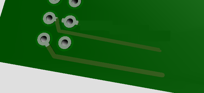

Proteus üzerinden çizim yaparken arkadaki bağlantıları dirençlere ve esp32 ye bağlarken
şöyle bir sorunla karşılaştım yol çekerken diğer yuvanın üzerinden geçerken onuda dahil ediyor bunu nasıl halledebilirim?
Yolun, saginda ve solunda kalan padlerle olan mesafesi (Izolasyon mesafesi) PCb ureticisinin min yol/bosluk genisliginden kucuk olmadigi surece sorun yok.
Fakat o kirmizi dairelerin ve beyaz cizgilerin Aresteki anlamini bilmiyorum.
