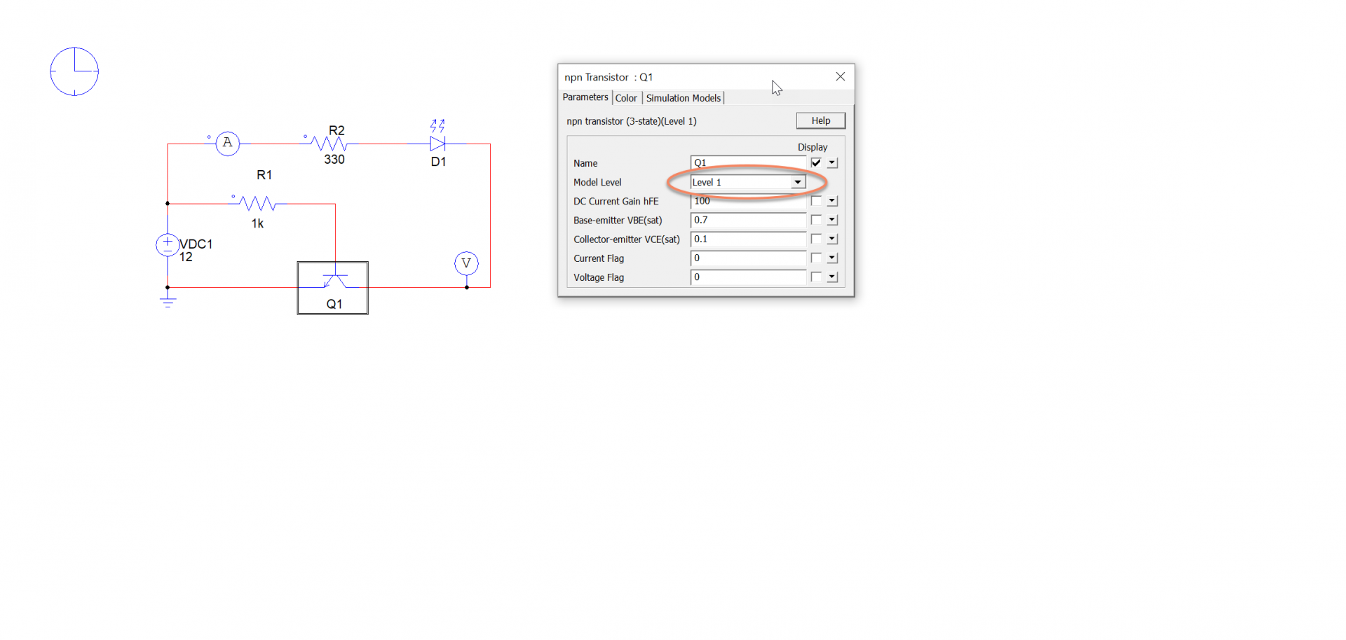

Daha çok yeni psım kullanıcısıyım sitesinden demo verisyonu inidirp bakayım dedim.
Böyle pek bir anlamı olmayan transistör bağlantısı yapıyorum bana böyle hata veriyor.
Error: The gate node of the switch Q2 is connected to a power circuit node. It should be connected to an On-Off Controller output. Please insert an On-Off Controller.
Refer to the Help page on how to control the switch.
Belki o devre anlamsızdır diye hata veriyordu diyip daha anlamlı bir devre kurdum yine aynı hatayı veriyor.
Gerilim 12V
Direnç 1k
Led 2V
Frekans 1kHz
Hmm ideal switch olarak tanımlayınca transistörü, bir on-off controller ile sürmen gerekiyor. Transistörü biraz ideallikten uzaklaştırınca sorun çözülüyor. Bir de tabi en az bir voltaj veya akım ölçümü tanımlaman lazım, yoksa onun için de hata verir
18163 eklentisine bak
demo versiyonda sadece ideal olanı kullanabilirmişiz
O zaman bir gating block ile sürmen gerekiyor. İdeal anahtarlama elemanları için durum bu demekki. Ben de tam hakim değilim buna, vakit buldukça öğreniyorum.
