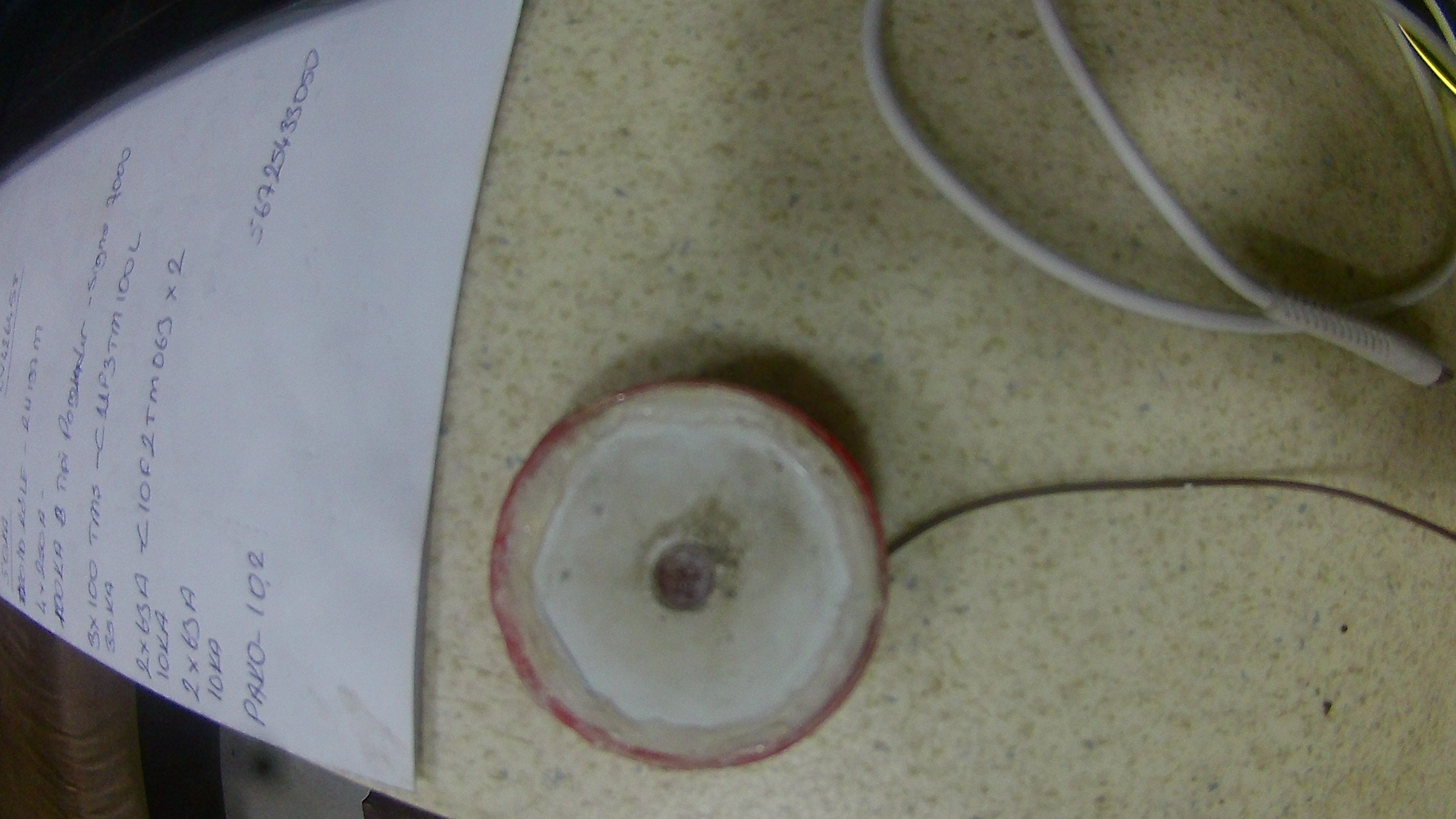

Merhabalar;
Arduino uno üzerinden pwm ile şahin sesi elde ettim.
Bilgisayar için olan usb + 3.5mm hoparlör buldum ve 3.5mm den d9 a ve gnd ye kablo lehimledim ses çok yüksek çıktı.
Piezo buzzer ım var kapalı bir kutunun tabanı gibi planladım (biraz eksik ve saçma bir anlatım oldu akşam fotoğraflari paylaşacağım.) Onu direk dirençsiz + sı d9 ve gnd sini bağladım. O da ses verdi ama hoparlorden daha düşük.
Amacım piezodan çok yüksek ses almak.
Mosfetle deniyorum(IRFZ46N) minicik bir seviyeye düşüyor ses. Transistörle(BC517/2N2222) ayrı ayrı denedim) yine aynı şekilde minicik.
Bu sesi nasıl yükseltebilirim. Fikirlere açığım.

Daha yüksek ses için piezoyu yüksek voltaj ile sürmen lazım. Ama maksimum voltaj sınırını bilmiyorum. Birde peizolar bobin gibi ters emk oluşturuyorlar
Ben sanırım sürmeyi bilmiyorum 18v ile anahtarlıyorum ses aşırı düşük neyi yanlış yapıyorum bacakları şaşırsam yinede ses çıkar mı acaba
Piezonun dış çerçevesini yapıştırmayı veya iyi bir şekilde sıkıştırmayı unutmayın.
Sesi hala yükseltemedim. Opamp la veya tda2822m buldum atölyede onunla bir şeyler yapılabilir mi daha önce deneyimleyen abilerim, arkadaşlarım oldu mu?
Piezoya daha yüksek voltaj verilir. Fakat galiba süresi kısa olmalı. Kol saatinde bile piezo sürmek için trafo kullanılır. Tahminen en az 40Volt gerekiyor.
Bazıları piezo buzzer sürmek için, trafo yerine tek bobin kullanır
Bkz:
piezo buzzer driver circuit
şahin sesi ve çok yüksek ses dediğine göre tahminim avcı beeperı yapmaya çalışıyorsun.

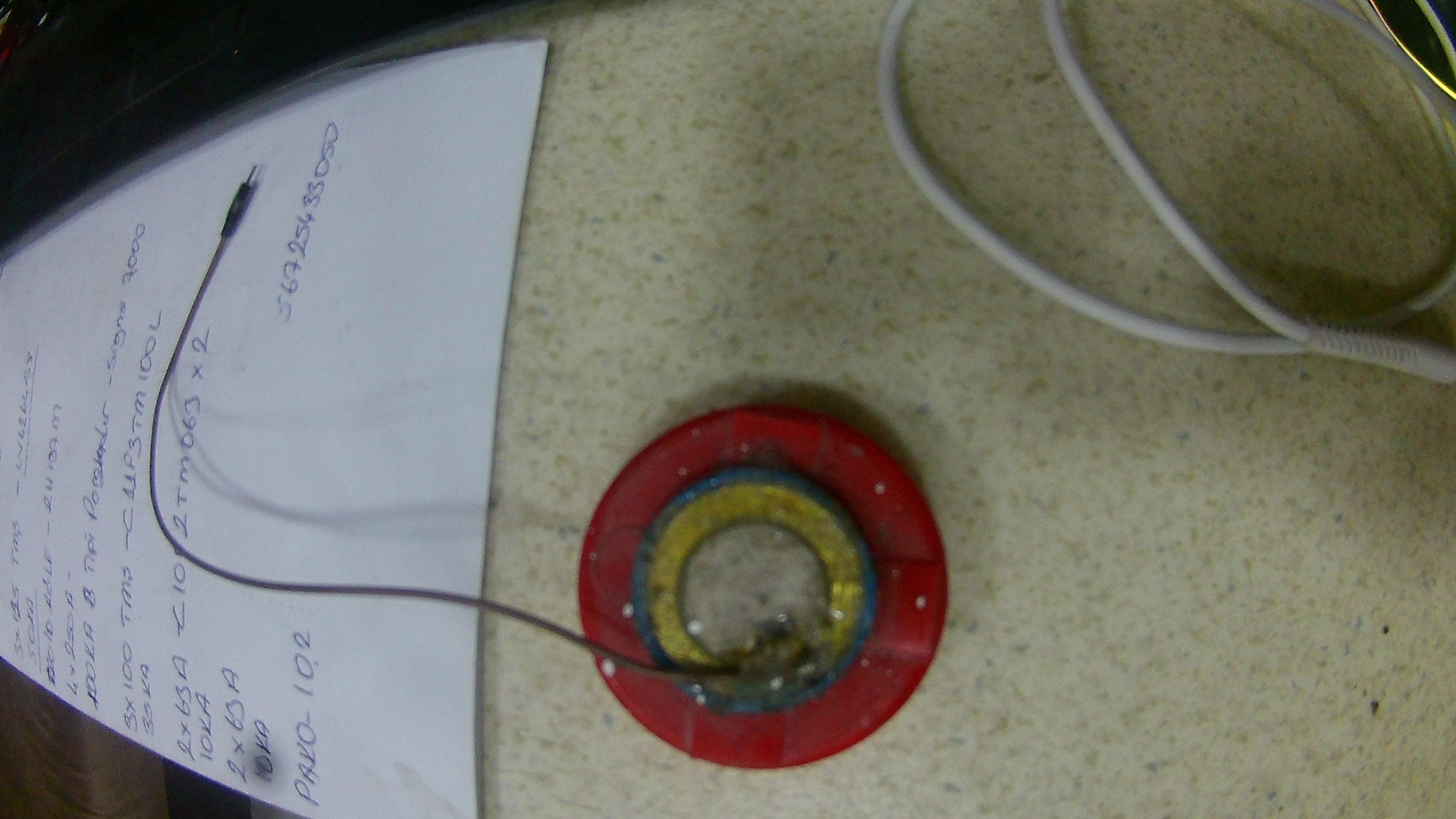

piezodan çok yüksek ses almak için voltajı yükseltmek dışında bir yöntem yok. bunu ya trafolu ya da kapasitif voltaj katlayıcı ile yapabilirsin.
kullandığın oyuncak ince piezolar ile yüksek ses alamazsın muratanın kalın yüksek güçlü piezo driverları var.
son olarak piezolar boşta ses üretemez. kullandığın sesin profiline uygun bir rezonans kavitesi tasarlamak gerekiyor.

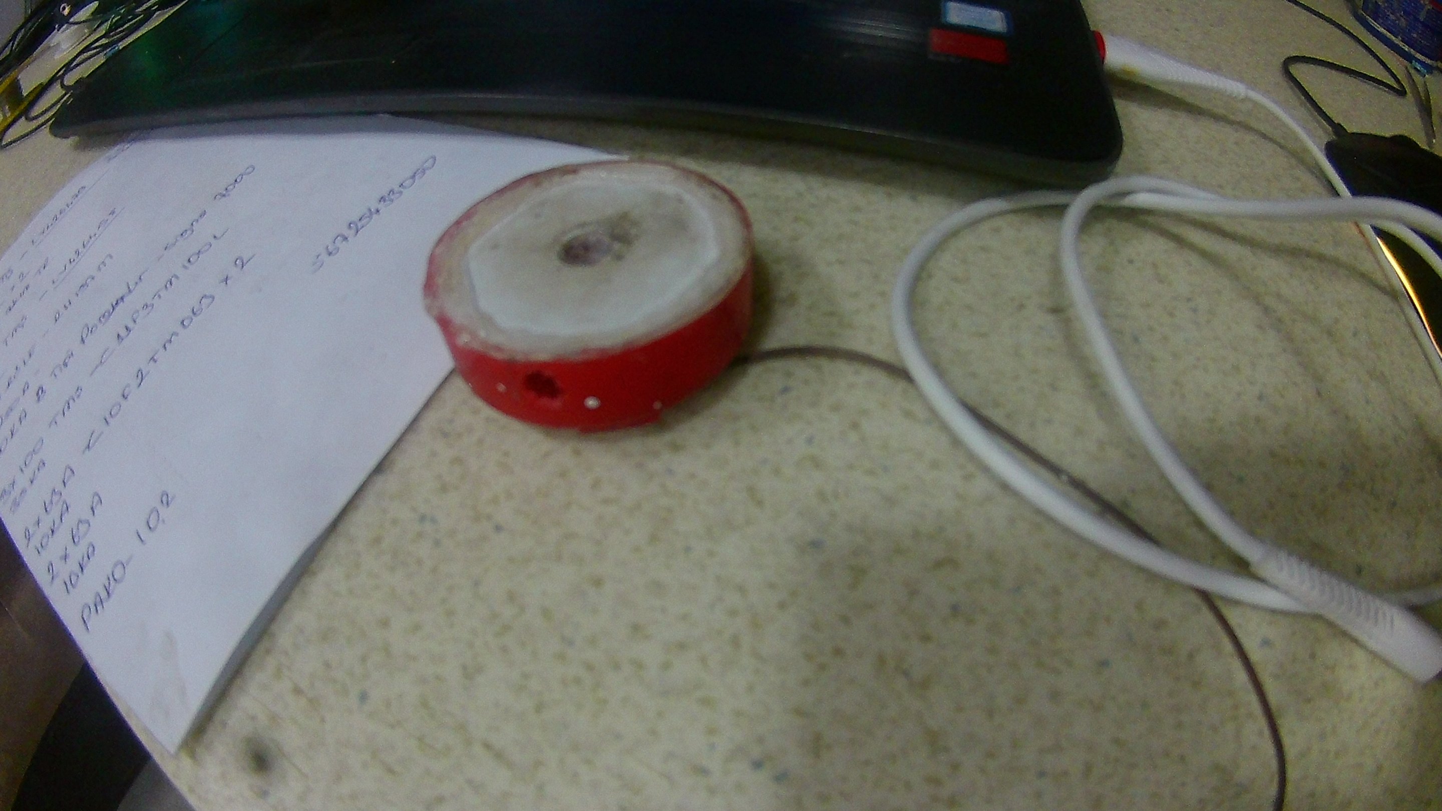

ticari üretim beeperlarda muratanın epey pahalı bir piezo buzzerı var. ayrıca sürdükleri voltaj 130-140V. yani aynı sesi basit parçalarla alamazsın.
alacağı en yüksek ses seviyesi manyetik kapı alarmları var onlar kadar olabilir.

Böyle bir şey yapmıştım piezoya. Biraz çirkin oldu ama piezoyla ilk defa uğraşıyorum mazur görün. Artı kablosu az önce koptu bu arada.
