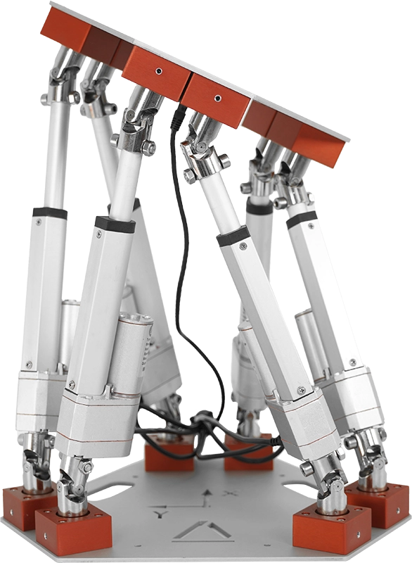

bu platformların yerli üreticisi var 6 DOF 12 kg taşıyabilen platform 9000 dolar, ufak 3 dof ürünleri de var belki buradan uğraşmadan uygun fiyatlı bir çözüm bulursun.
Üreticinin ürünlerine baktım, aynı ürün olmasa da benzer ürünler var. Ayrıca klasik uygulamaya yönelik de çok güzel ürünleri var. Paylaşım için teşekkür ederim.
