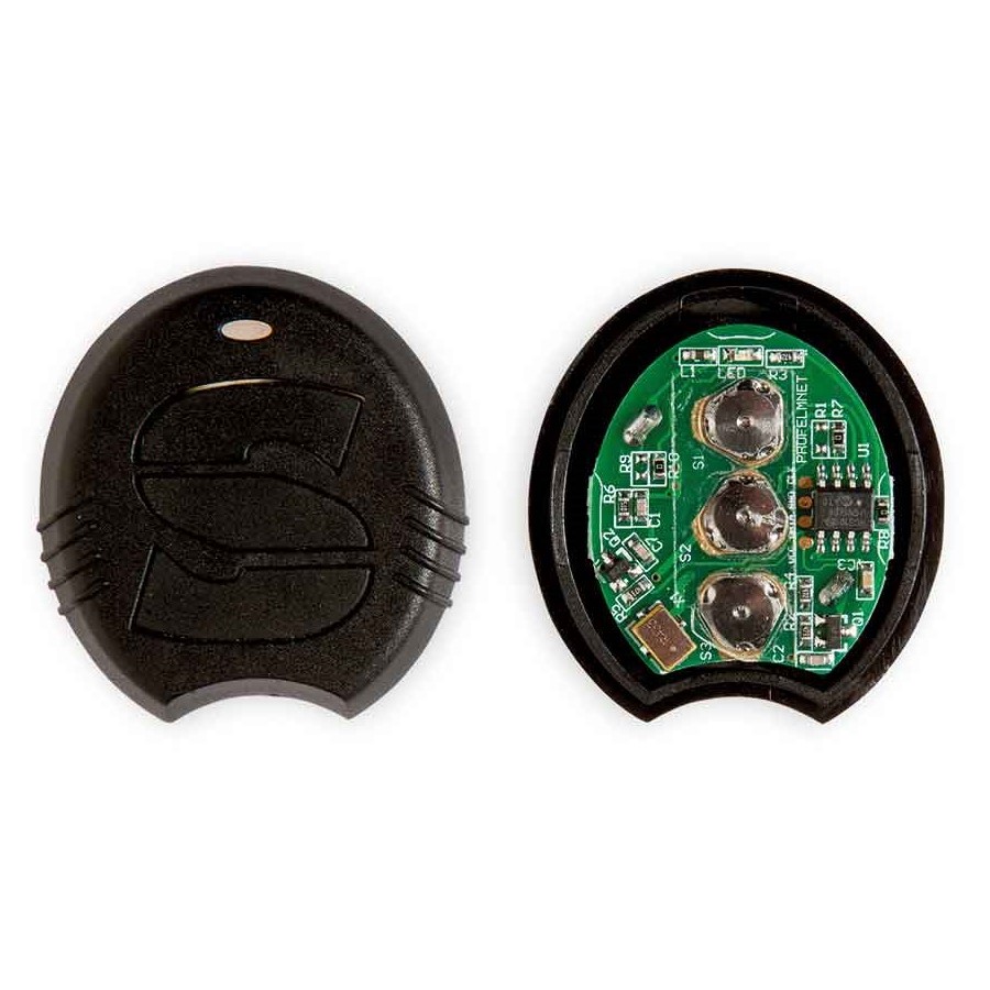

Arkadaşlar merhaba. Aslında yapmak istediğim tam olarak araç kumandası. Ancak hazırda olan araç kumanda verici boyutları fiziken büyük ve kopyalanabiliyor çoğu. Boyut ve şifreleme önemli. Toplam 4 ayrı bit göndermesi yeterli, 4 farklı fonksiyonu çalıştırıp durdurmak için.
Uzaktan (yaklaşık 70-80metre mesafeden - hatta alıcı modül aracın bagajında veya içerisinde olsa dahi) kilitlemek ve kilidini açmak için alıcı verici modül arayışındayım.
Hazır araç kumandası neden kullanmadın diye sorarsanız kumandanın (transmitterin) fiziksel boyutundan dolayı. Yoksa işimi görecekti.
İstediklerim aşağıda.
-Transmitter'in 2,3 veya en fazla 4 pin girişi olmalı. Örneğin OUT1 pini high yapıldığında, receiver modülündeki IN1 hemen high olmalı.
-Transmitter deki enerji verimliliği önemli. Tıpkı araç kumandalarındaki gibi aylarca, hatta yıllarca dayanabilecek kadar az enerji sarfetmeli.
-Transmitter anteni yönsüz olmalı, receiver aracın kaporta içinde olacak, ve ayrıca aracın arka tarafından da iletişim sağlayabilmeli. Bunun için 433mhz veya 868mhz düsündüm.
-Transmitter in fiziksel boyutu çok önemli, en fazla 3cm X 3cm (herhangi bir kenarı 3cm yi geçmemeli)
-Receiver modülü araç icinde gömülü kalacağı için fiziksel boyutu, enerji sarfiyatı önemsiz.
İletim kriptolu olmalı, hatta mümkünse replay korumasi (anti-replay) olmalı. Yani iletişimi o an dinleyen veya kopyalayabilen birisi bu verileri tekrar kullanarak aracı acması veya kapaması mümkün olmasın. Aynı veriler tekrar kullanılamasın yani.

rolling code kumandalar kopyalanamaz.
hcs200-hcs300 diye bakabilirsin.

Telecontrolli firmasının aşağıdaki rx-tx ürünlerini buldum. Transmitter ve Receiver rolling code. Transmitter tam istediğim boyutta. Birbiri ile uyumlular gibi.
https://jinzon.com.tw/telecontrolli/KeeloqEncoderDecoder.htm ===> Transmitter ve Receiver
https://www.micros.com.pl/en/product/rf-rrq4-433-92-3v,58021.html ===> Receiver için Rf giriş katı, bu olmadan receiver çalışmıyor galiba.

şifre değil ortak key var bir de rolling counter var. bu mesaj + rolling counter key ile encode edilir.
alıcı key ile mesajı decode eder belli bir patterne bakar ve counter değeri henüz almadığı bir değer ise
gelen mesajı valid olarak işaretler. çok karmaşık bişey değil.
microchip keeloq uygulama notelarında detaylar var.

@czorgormez hocamızın söylediği gibi, aradığım ürünün kriptoyu sağlaması için HCS300 serisi bir entegre kullanmalı, bu entegre de keeloq veri protokolü ile iletişim kuruyor, öyle anlıyorum.
Kısacası bizim için gereken tx 4 giriş, rx 4 çıkış rolling code iletişim sağlayan birbiri ile uyumlu modül, hepsi bu. Tx boyut olarak çok kücük olmalı (25mm daire şeklinde pcb ideal)
ankarada udea var zamanında böyle modüller üretiyordu. en olmadı hazır elcik tipi kumandalarda içinde hc300 olan bir tanesi kullanılabilir.
denizelektronik, delab ile görüşün. Geçmişte kendi tasarımları olan alıcı vericileri mevcuttu.

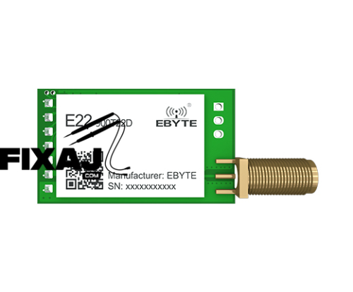

Videolu anlatım da var. Bunlardan iki tane alınca birisi alıcı; diğeri verici olur.
