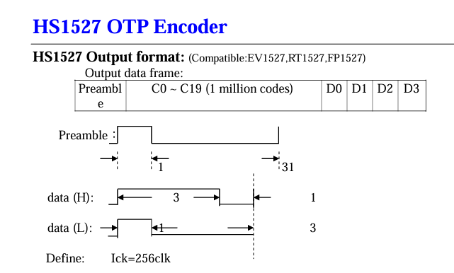

Mesela 1527 nin mantığı şöyle....
İçerisinde 8S003F3P6 entegresi var. Anladığım kadarıyla bu bir MCU. Gelen sinyalin hangi protokol ile gönderildiğini bulabilirmiyiz?
mcu ise protoklü gizlidir. Uğraşmak istiyorsan 1527 gibi protokolü belli bir kumanda al. Nasıl çalıştığını dökümanları inceleyerek iyice anla. Sonra elindeki kumandanın protoklünü çözme şansın olabilir. (ihtimal!)
