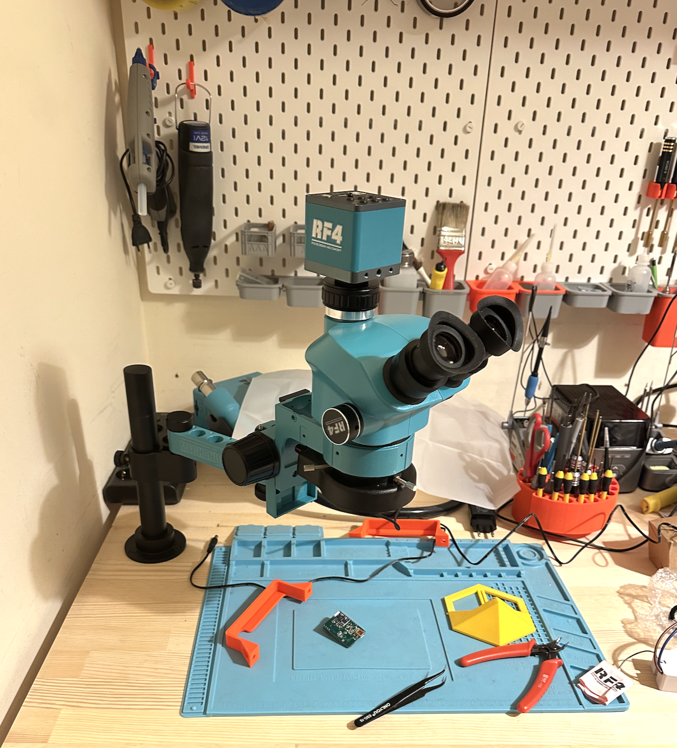

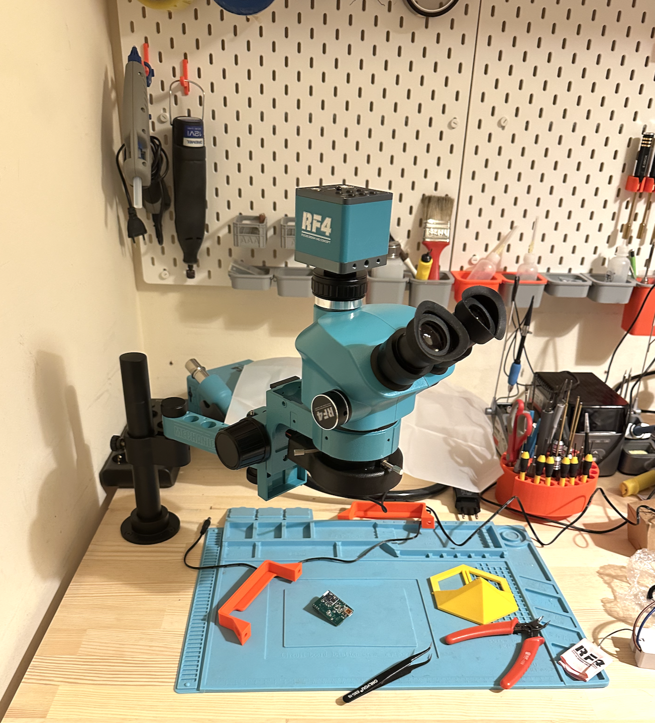

Barlow lens ile birlikte calisma mesafesi 20cm'e cikti. Harika oldu gercekten.
Pc ile baglanti denemedim. Ancak tablet ile HDMI uzerinden baglanti yaptim.

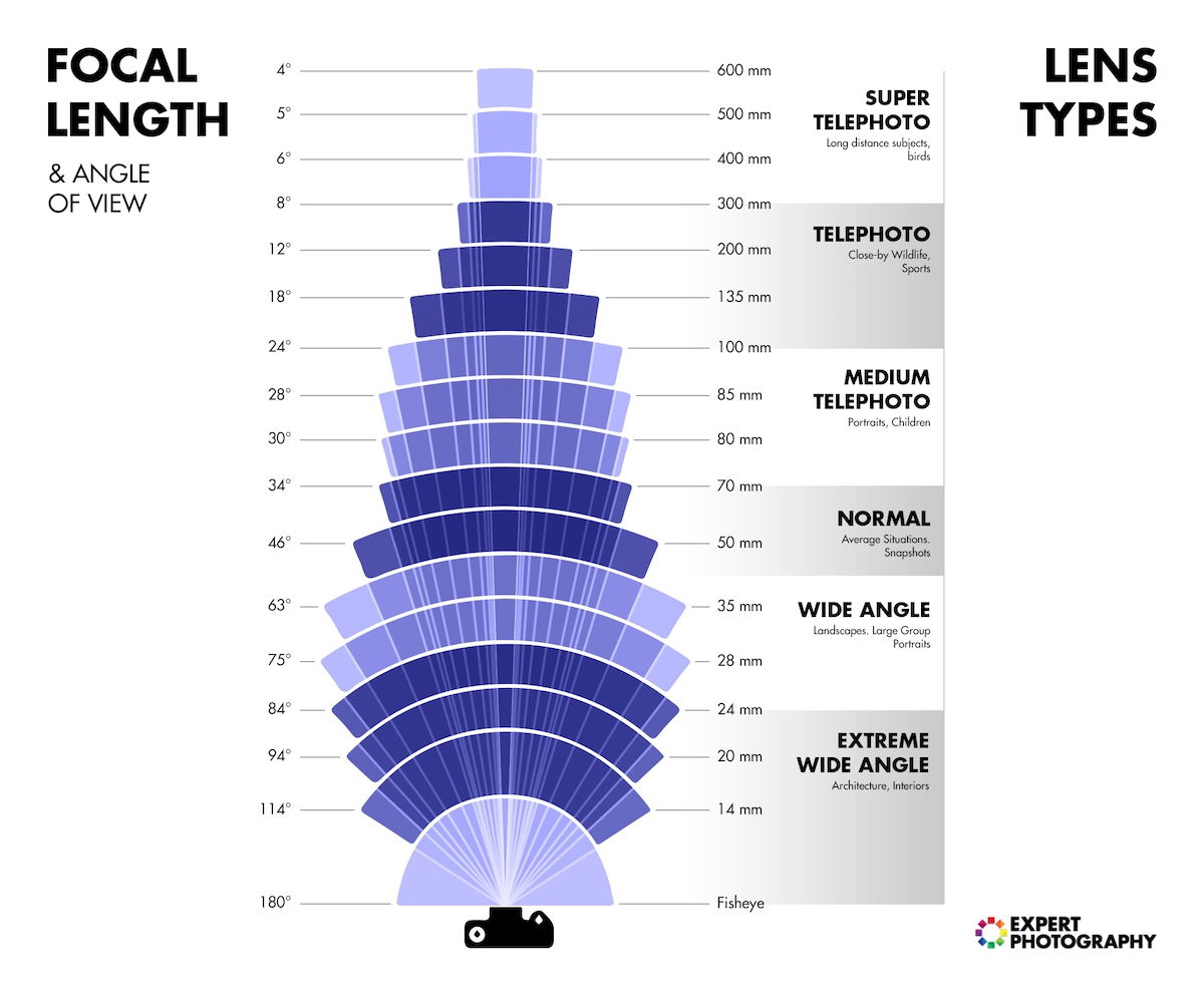

Mikroskoplar'da(sadece gövde kısmı kastım yani) kişiye ve gereksinimlere göre, göz özelliklerine uygun büyüklükte okülerler seçmek lazım (zaten bir çok durumda kendinden öncekini ıraksayan Barlowlar her türlü büyütme ihtiyacını, çalışma mesafesinde ve çalışma alanı çapında değişkenlikler oluşturarak sağlar) evet genel olarak 10x ama 22/23/24 mm yüzey alanı (FOV) hangisi vs dioptri ayarı okülerlerde de olmalı evet mikroskop(gövde) gözlerinde zaten olmalı. 0.48X ve 2x Barlow bulundurmak kafidir, olduda çok daha büyük ayrıntı lazım 20X okülerler ve 2X Barlow ile oda tamam, çalışma mesafesini sorma tabi 2.5cm lakin 180x-200X zoom ayrıntısı vs..
Barlow için RF 0.48X tek geçilir, çalışma mesafesi 16cm civarı buda yeterli, bunun dışında her türlü Çin malı ucuz 0.7x - 5x(4.5x) büyütme sağlayabilen her mikroskop aşağı yukarı aynı ayarda 4K 30/60 Hz HDMI görüntüyü zaten bu bileşenlerle sıkıntısız net şekilde vermeye altyapı sağlar, dersen illa da PC'yede capture aktarımda HDMI dan çıkış gibi 4K 60 Hz akış olsun e 1.Kamera ve Elgato 4K 60Hz Capture Card gecikmesiz 60Hz canlı aktarım alırsın (bende var ama o iş için alınmadı) ama zaten USB'den 4K 30 Hz alırken simultane HDMI 4K kamera seçimine göre 30Hz-60Hz alacağından ne gerek kaldı ki durağan görüntü hani 60Hz ile ne fark elde edersin ki vs..
Senkranizasyon ! Yani misal USB den PC ye bağladın 3-5metre kablo ve 4k 30Hz aktarıyorsun 4k 32 inch monitörlü computure, aynı anda (kameraya göre değişir 4K fps'si diyelim) 5metre HDMI kablo ile 4K 30Hz-60Hz tazeleme hızı ile 4K 32 inch monitöre aktarıyorsun ve kendinde okülerlerden canlı bakıyorsun, CTV 16:9 kırpma elbette yapacak yani sen 6(7)-5(5.5) cm (alt merceğe göre değişir neyse veya az daha büyük veya küçük) eliptik bir daire görürken CTV'den akacak olan görüntü uyguladığın aspect ratio değerine göre aktarılacak, e CTV ve Barlow uyumu bu noktada da önemli çünkü gövde sabitken netlik ve zoomlama esnasında da netlik eşlenik ilerlemeli (bu kısım önemli aslında üstüne iyice düşünmek lazım).
Yani, Kamera 2 + 5mm C/CS mount ring + 0.5X CTV + 0.48x Barlow + WF 10x/24 Oküler + Diyoptri ayarları hem gövde gözlerinde hemde okülerlerde hem de CTV'de yapılınca ve tüm Boom Stand uygun noktalarda her oynar ünitesinden ince ince sabitlendiğinde vs Fokuslama-Odaklama-Netleme veya Diopter vs diye geçen sağa sola dönen knob halkalar ayarları aracılığıyla eşlendiğinde 0.7x ve 4.5X-5X zoom şaşmadan simultane akışlar 3 eş zamanlı aktarımda da aynı anda netlik kaymadan sağlanıyor, hiçbir stand, sepet bilumum mikroskop ünitesi yükseltme alçaltma ayarı veya sağa sola odaklama ayarına dokunmadan ve çalışma mesafen 16 cm ve çalışma alanın 5/6 cm - 3/3.5 cm olur yani Arduino Uno R3 sıfıra sıfır pin deliklerine kadar ekrana oturur, max zoomda 25x - minumum zoomda 3.5x büyütme hasıl olur çoğu durumda enfes, çek kaldır 0.48X Barlow'u al sana 7x-45X/50X zoom, koy 2X Barlow'u 14X-90x/100X zoom, koy 20X okülerleri 28X-180x/200x zoom..

Merhabalar 13k ya RF7050TVW buldum akrobatlı nasıl sizce?
Bir süredir kullanıyorsunuz muhtemelen yorumlarınız hala olumlu mu?
Okülerdeki kauçuk gerekli mi sizce? İçinden mi çıktı siz mi aldınız?
Aldığınız barlow 0.48x mi acaba teşekkür ederim.
merhaba, düzenli olarak kullanıyor değilim ancak artık çok alıştım diyebilirim, işini geçeni deneyimli arkadaşların söylediği gibi kamerayı neredeyse hiç kullanmıyorum çoğunlukla optik ile iş yapıyorum artık çok da alıştım diyebilirim. Kamerayı sadece belgelemek ya da birine göndermek için kullanıyorum. Fiyat konusunda güncel fiyatları bilmediğim için yorum yapamadım kauçuklar içinden çıktı bence kullanışlı diyebilirim göz mesafesini ayarlama konusunda yardımcı oluyor etraftan gelen ışığı da azalttığı için faydalı. 0.48x aldim. Uzerinde surekli o duruyor.
