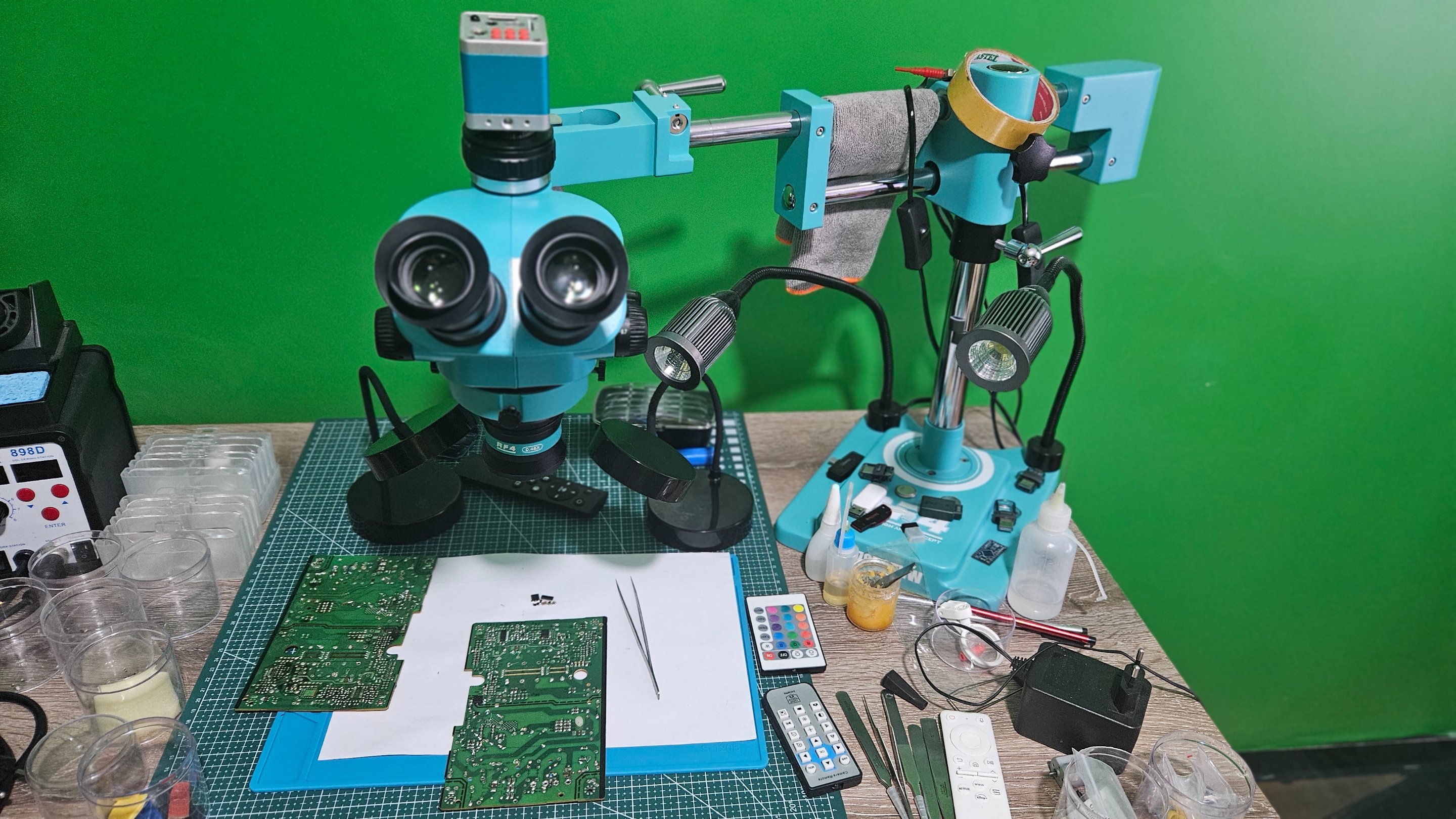

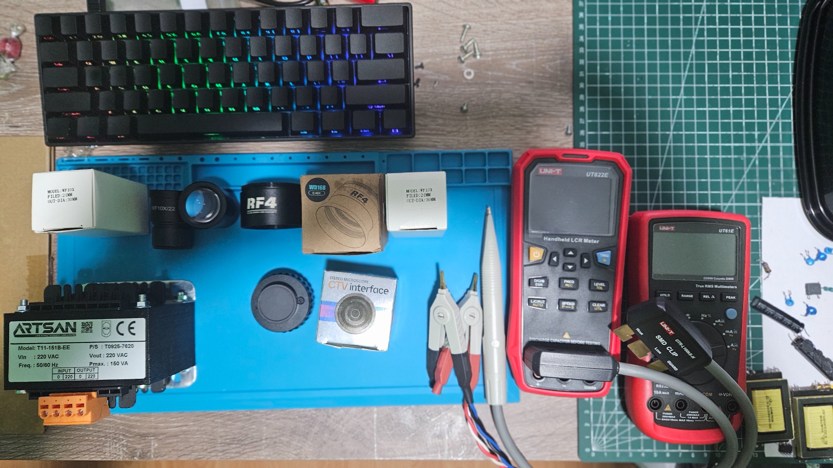

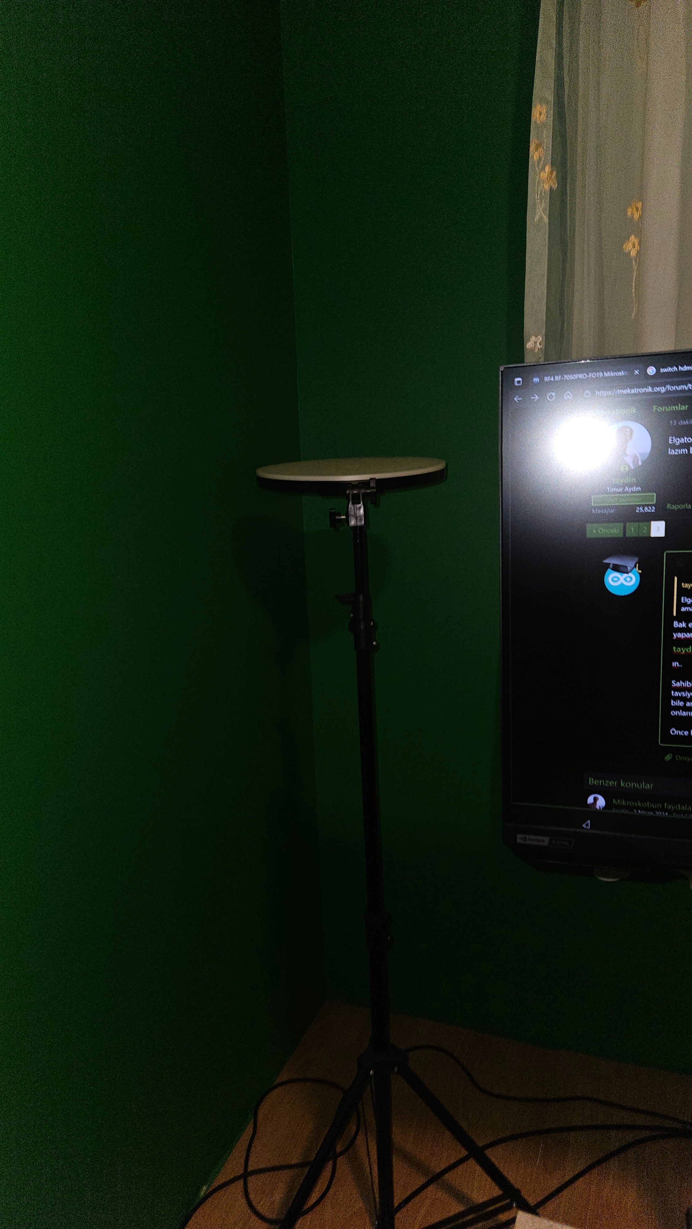

RF-C43 şöyle bir ürüne denk geldim B takısı olmayanı standsız miikroskop boom stand için uygun olan varyasyon -lakin 256 x 192 çözünürlük, otomatik işlem çıkış çözünürlüğü, 49,000 sıcaklık ölçüm noktası kısmı- eğer bu 640 x 480 olsaydı ve hdmi in out hattı 4k 30 fps mikroskop kamera çıkışını alıp kendi görüntüsünü ama çözünürlüğe zeval vermeden üstüne overlay ediyorsa e valla ona hani bir bütçe düşünürdüm bekleyeceğiz o şekil termal modüller az daha gelişsin ucuzlasın vs bu kısır kalır ama hani tamir işleri için hemen her türlü kameraya uygun o arkadaşlara tavsiye edebilirim..
Yeni upgrade bileşenler geleli çok oldu (1x/24 kendi üstünde de ayarlı okülerler, rf 0.48x barlow, ışık sızması sıfır olsun diye oküler için eye cups vs ama şahsen 2-3 milim daha uzun ve 2-3 milim daha üstten geniş çaplı olmalılarmış vs eski eye cupların içine oturttum ama dış kanattan 1 ml sızma var sağ ve sol gözlerin dışından onuda hallediyorum e buna bu kadar bundan dahası da yok hani ) montajladım da ama ne yeterince kullanmaya nede sunmaya vakit bulamadım hafta sonu eklerim, arkadaşlar bu arada ChatGPT 5'e şöyle sordum..

33 yıllık ,Programcı, BT, İST Uzmanı vs ötesine girmiyorum neler neler neyse ve son 5 senedir Mekatronik, Embed Engineering ve 8+ dan doktora seviyesine kadar bilumum Bilgisayar Sistemleri Eğitimleri konsepti pratik çalışmaları gazisi olarak öneride bulanayım arkadaşlar çok mesai ve nakit harcanarak edinilmiş nacizane soluduklarımca..

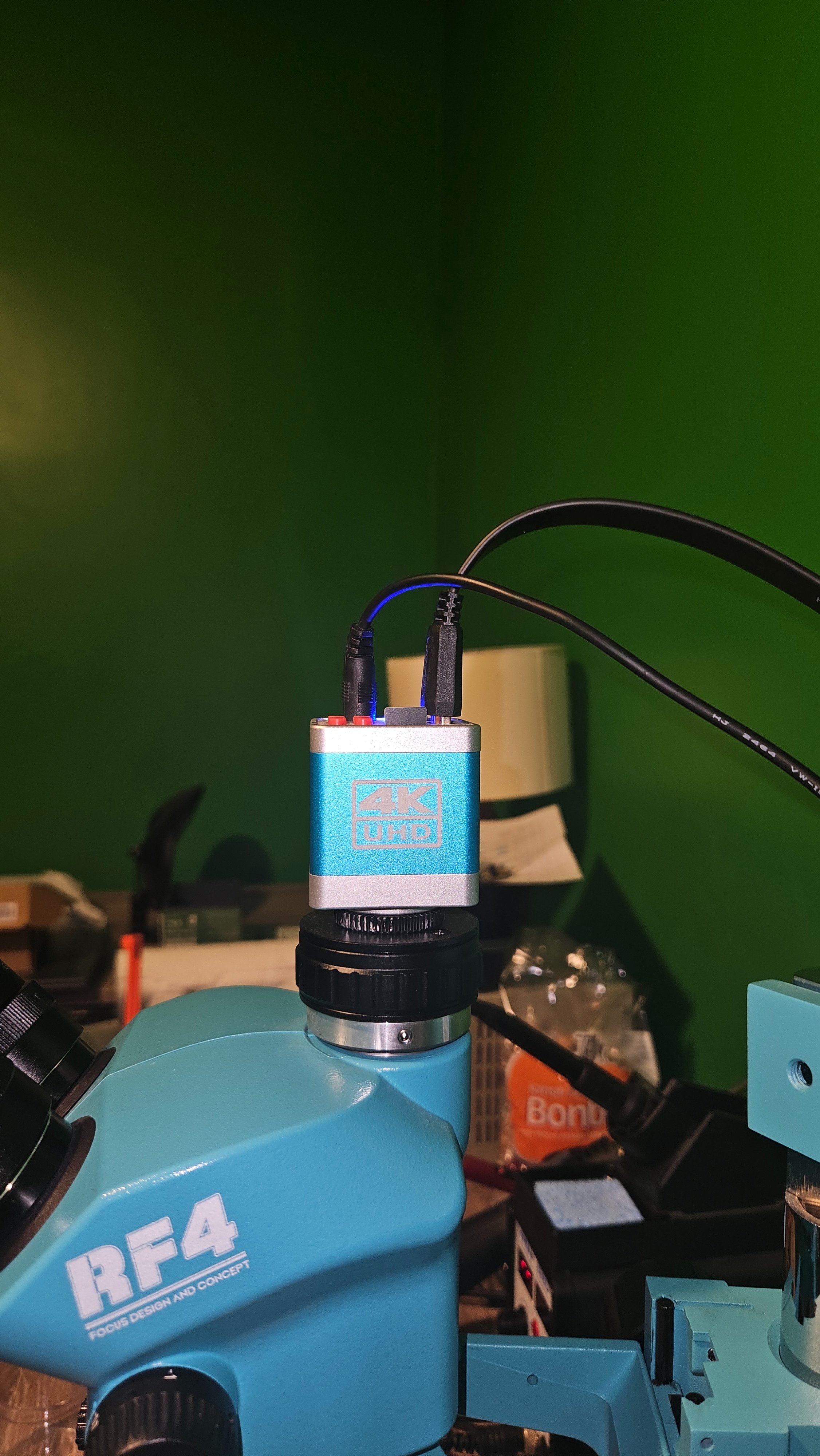

Kamera 1. HDMI 4K 60Hz, USB3 4K 30Hz Sony CMOS 1/1.2 inch (Pixel size 2.9 x 2.9μm), Digital Zoom 15X, Storage USB Flash Drive ve bahsi geçen her şeye sahip aynı anda USB ve HDMI çıkış verir ve üzerinde gömülü yazılım ile her türlü ihtiyacı PC kullanmadan dahi görür, kaldı ki PC destek programı mükemmeldir.
Kamera 2. HDMI 4K 30Hz, USB2 4K 30Hz Sony CMOS 1/1.8 inch (Aynı modelin IMX334 değilde IMX678 olanına falanda rastlanır hani oda az daha şanslısınız demektir o arada bir üretimde sensör değişimi hasıl görüntü kalitesinde bir fark yapmaz muadil ikisi birbirine gerek piksel büyüklüğü gerekse sensör büyüklüğü aynı, düşük ışık performansı 678 için bir tık daha verimli ama mikroskop uygulamalarında bu fark etmez, güvenlik kamerası uygulaması olsaydı ederdi) (Pixel Size 2.0 × 2.0μm), Digital Zoom 7X, HDR, Storage TF Card Maximum 512GB ve bahsi geçen her şeye sahip aynı anda USB ve HDMI çıkış verir her türlü ihtiyacı PC kullanarak görür, PC kullanmadan daha kısır kalır ama PC destek programı mükemmeldir.
Aslında sensörlerin 3üde 4K 60Hz destekliyor ama kamera işlemcileri donanımı ve HDMI arabirim tasarımı ve gömülü yazılım işletim sistemi farkları vs hasıl o yüzden HDMI'dan 4K 60 Hz kamera 2de default olarak desteklenmiyor gerekte yok açıkcası hatta veri boyutu ve iletimi hızı ve işlemci yoğunluğunca ısı üretimi "trotıl" :--) vs gibi bir çok nokta açısından avantajlı da, USB 2'de 480Mbit hız ama 5m kablo ile veri aktarmak uzun mesafede daha avantajlı da olabiliyor vs neyse.
Şimdi sensör olarak 1/1.8 inch aspect ratio oranı 16:9 seçilerek oranlanınca: Çarpı 10 misal 10/18
oda 16ya 16/18 kesiri ile eşlensin yani 10*(16/18) ve 18*(16/18) bu durumda 8,888888888888889(9) : 16 yapar..
Yani her bir pixeli 2.0μm × 2.0μm olan 1/1.8 inch sensör 16:9 aspect ratio monitörler ile tık örtüşür..
Sensör büyüklüğü daha fazla alan derinliği ve daha fazla renk hassasiyeti daha fazla ışıksız ortam netliği vs sağlar dijital zoomda da çarpan fazlalığı sağlar vs de oda sınırlı bir noktadan sonra fark yapmaz, yani, 3x dijital zoomdan sonrası kirli görüntü e bu durumda hangi sensör mikroskop uygulamalarında daha avantajlı çünkü sensörün birde pixel büyüklüğü söz konusu ve küçük pixel büyüklüğü birim alandaki sıklığı açısından daha iyi olabilir üstüne HDR vs :--)
Sonuçda eğer PC kullanmadan ölçme biçme yapacaksak ve 4K 60Hz HDMI çıkışı lazımsa USB Flash drive kayıt lazımsa tak mouse bağla 32 inch 4K monitör çalışması önemli ise 1. Kamera Özellikleri diğer her durumda 2. Kamera Sensörü avantaj, fark bu kadarcık..
Her iki kamera : İşlemcileri ve Sensörleri farklı, işletim sistemleri biri Linux biri Android olabilir
Support Windows/Mac/ Linux system, with measurement software (gift)..
Supports simultaneous HDMI/USB output..
Support One-click/Auto/Manual White balance..

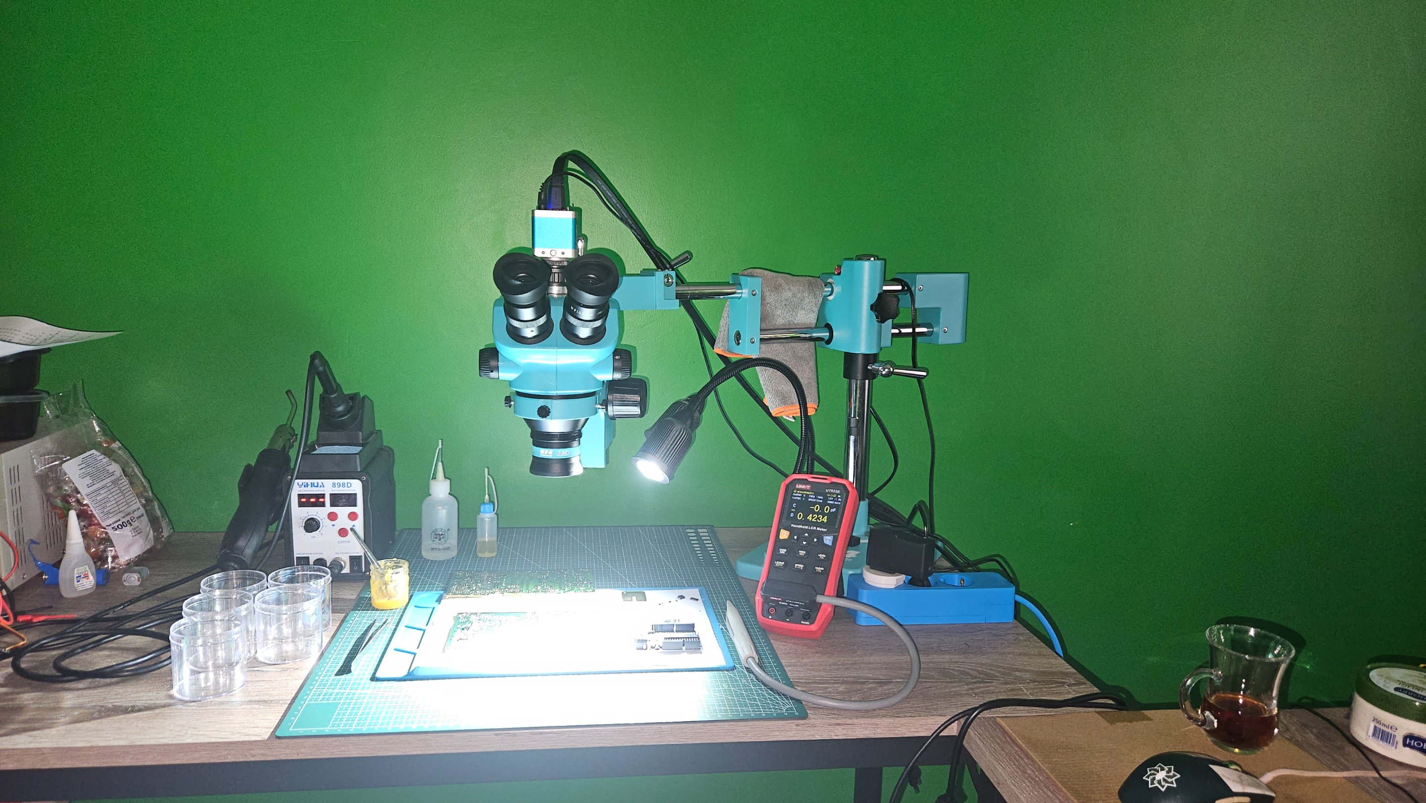

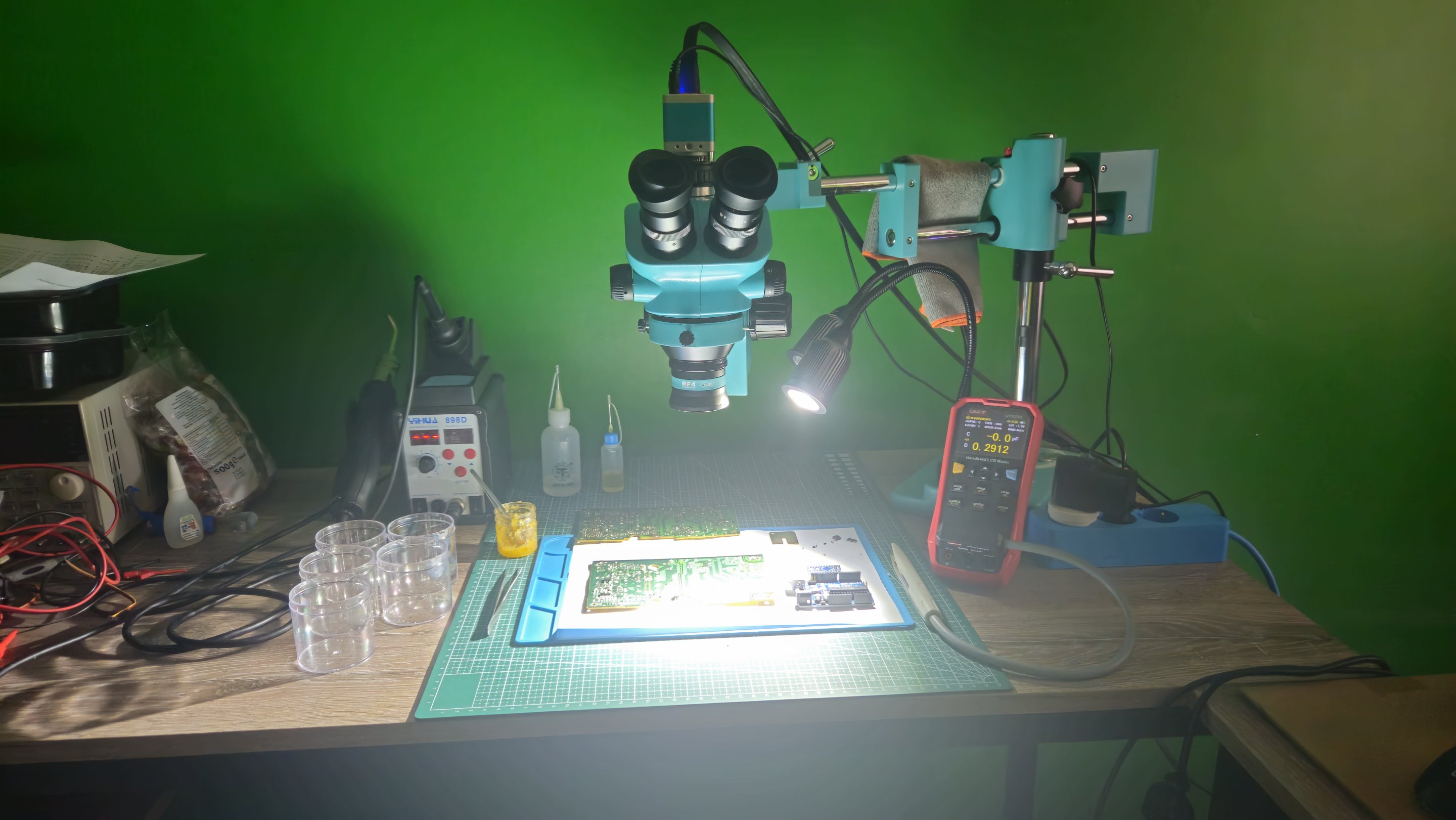

2. Kamera 0.5X CTV ve 5 mm C/CS mount ring ile mikroskoplara bağlanır USB2 data aktarım kablosu ile 3 metre ki 5metre de yırtılmasız takılmasız 30 HZ H264 Codec görüntü sağlar yani PC destek programlarında mjpeg değil onu seçmek önemli, birincide ise sensör daha büyük 0.7x CTV ilede deneyerek bakmak lazım vs..
Mikroskoplar'da(sadece gövde kısmı kastım yani) kişiye ve gereksinimlere göre, göz özelliklerine uygun büyüklükte okülerler seçmek lazım (zaten bir çok durumda kendinden öncekini ıraksayan Barlowlar her türlü büyütme ihtiyacını, çalışma mesafesinde ve çalışma alanı çapında değişkenlikler oluşturarak sağlar) evet genel olarak 10x ama 22/23/24 mm yüzey alanı (FOV) hangisi vs dioptri ayarı okülerlerde de olmalı evet mikroskop(gövde) gözlerinde zaten olmalı. 0.48X ve 2x Barlow bulundurmak kafidir, olduda çok daha büyük ayrıntı lazım 20X okülerler ve 2X Barlow ile oda tamam, çalışma mesafesini sorma tabi 2.5cm lakin 180x-200X zoom ayrıntısı vs..
Barlow için RF 0.48X tek geçilir, çalışma mesafesi 16cm civarı buda yeterli, bunun dışında her türlü Çin malı ucuz 0.7x - 5x(4.5x) büyütme sağlayabilen her mikroskop aşağı yukarı aynı ayarda 4K 30/60 Hz HDMI görüntüyü zaten bu bileşenlerle sıkıntısız net şekilde vermeye altyapı sağlar, dersen illa da PC'yede capture aktarımda HDMI dan çıkış gibi 4K 60 Hz akış olsun e 1.Kamera ve Elgato 4K 60Hz Capture Card gecikmesiz 60Hz canlı aktarım alırsın (bende var ama o iş için alınmadı) ama zaten USB'den 4K 30 Hz alırken simultane HDMI 4K kamera seçimine göre 30Hz-60Hz alacağından ne gerek kaldı ki durağan görüntü hani 60Hz ile ne fark elde edersin ki vs..

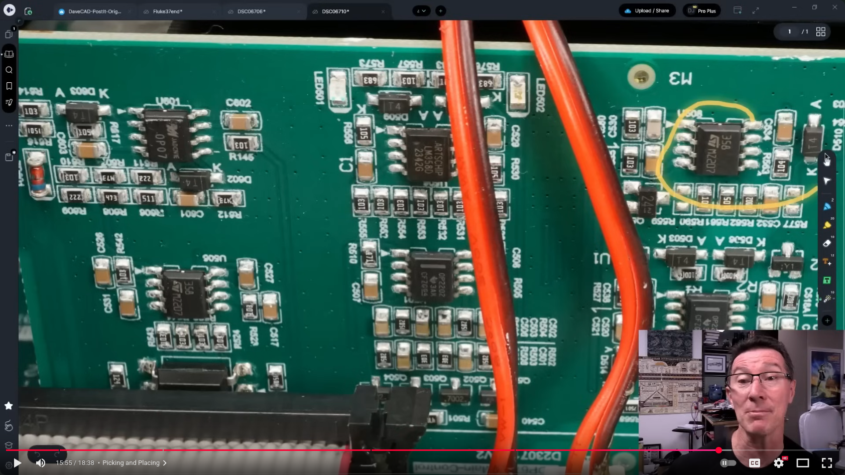

Senkranizasyon ! Yani misal USB den PC ye bağladın 3-5metre kablo ve 4k 30Hz aktarıyorsun 4k 32 inch monitörlü computure, aynı anda (kameraya göre değişir 4K fps'si diyelim) 5metre HDMI kablo ile 4K 30Hz-60Hz tazeleme hızı ile 4K 32 inch monitöre aktarıyorsun ve kendinde okülerlerden canlı bakıyorsun, CTV 16:9 kırpma elbette yapacak yani sen 6(7)-5(5.5) cm (alt merceğe göre değişir neyse veya az daha büyük veya küçük) eliptik bir daire görürken CTV'den akacak olan görüntü uyguladığın aspect ratio değerine göre aktarılacak, e CTV ve Barlow uyumu bu noktada da önemli çünkü gövde sabitken netlik ve zoomlama esnasında da netlik eşlenik ilerlemeli (bu kısım önemli aslında üstüne iyice düşünmek lazım).
Yani, Kamera 2 + 5mm C/CS mount ring + 0.5X CTV + 0.48x Barlow + WF 10x/24 Oküler + Diyoptri ayarları hem gövde gözlerinde hemde okülerlerde hem de CTV'de yapılınca ve tüm Boom Stand uygun noktalarda her oynar ünitesinden ince ince sabitlendiğinde vs Fokuslama-Odaklama-Netleme veya Diopter vs diye geçen sağa sola dönen knob halkalar ayarları aracılığıyla eşlendiğinde 0.7x ve 4.5X-5X zoom şaşmadan simultane akışlar 3 eş zamanlı aktarımda da aynı anda netlik kaymadan sağlanıyor, hiçbir stand, sepet bilumum mikroskop ünitesi yükseltme alçaltma ayarı veya sağa sola odaklama ayarına dokunmadan ve çalışma mesafen 16 cm ve çalışma alanın 5/6 cm - 3/3.5 cm olur yani Arduino Uno R3 sıfıra sıfır pin deliklerine kadar ekrana oturur, max zoomda 25x - minumum zoomda 3.5x büyütme hasıl olur çoğu durumda enfes, çek kaldır 0.48X Barlow'u al sana 7x-45X/50X zoom, koy 2X Barlow'u 14X-90x/100X zoom, koy 20X okülerleri 28X-180x/200x zoom..
Farklı göz sorunları sebebiyle gözlük takanlar istisna, yakın görme sorunsalı belli bir yaştan sonra mecburi istikamet bu durumda gözlüğe de gerek yok, ışık sızmasını engellemek için eye cup denen kauçuk onuda göze göre ayarlamak gerek oda bir maliyet, bir şey değil ama göze uygun bulması olay, bu durumda 3 boyutlu yazıcıda okülerlerin başına uygun bir şeyler tasarlamak bende hani elzem, böylece her şey mükemmel ve net ve o dem ışık sızması da artık rahatsız edici değil ha üstüne nesneleri aydınlatıcı ışık konsepti üzerine, ışık ayarlamaları ile kameraya da 3 boyutlu görüntü sağlanıyor, üstünde 144 ledli dimer ayarlı oldukça yoğunlaştırılmış halka ışık olsada oda farklı durumlarda (misal aşırı parlama, kimi bileşenler için tonu uygun olamama vs) rahatsız edici oluyor ve yansıma sorunsalı vs istemiyorsak vs bunlarla da ilgili ekipmanlarım resimlerde ben bu şekilde mükemmele yarım derece kala denecek şekilde hallettim, aslında maliyetler maddi manada bir şey değil ama ithal etmek durumu hasıl e hani %60 vergi ve aracı kurumlar mecburi bu şekilde de maddi vede mani çok çaba da gerekiyor.
Arduino Akademi sağlık ve afiyet diler, nice vakit ve nakit ayırdığımdan faydalı olması dileğiyle, ha stand direk akrobat boom stand ötesi mutlaka yavan kalıyor. Öte şeyleri gözünüzle görünüz, ekler her şeyi açıklar, 0.7x ve 5x zoomda 4B2K LDO Voltaj Regülatörü, 0.5x CTV ve 0.5x Barlow ve 32 inch 4K ekran ve 10x Okülerler ve 144 ledli üstündeki ışık dolayısı ile aşırı parlayan yansımaları görüyorsunuz, eğer diğer ışıkları açılı şekilde kullansaydım spot ışıklar ve 3 ton dimerli ışıklar ile 2+2, 4 ışığı kullanmadan dahi 2 boyutlu ekranda 3 boyutlu LDO gördünüz e ışıkları kullansam ve uygun tonlarda yumşatsam üstündeki ring led dizisini sadece kapalı konumdan 1 tık seviye üste çeksem bak tam 3 boyutlu şekilde görüntü aktarımı hasıl olur şuan onu yansıtamıyorum ortam çok dağınık vs, son düzenlemelerim söz konusu şu an imkannım yok, onları kullanrak cap resim veya video koysam o zaman mükemmele 1 kalayı da yansımasız gösterebilirdik 3-4 hafta içinde gelecek bazı upgradeler söz konusu o dem buradaki home ofis düzenlemelerimde bitmiş olur belki o zaman, sağlıcakla kalın, bahislerim pratik denenmiş şeyler ve bir sürü boş lakırdı okudum maliyeti artıran şeyler oldu, bu bilgileri afiyetle sindirin derim..

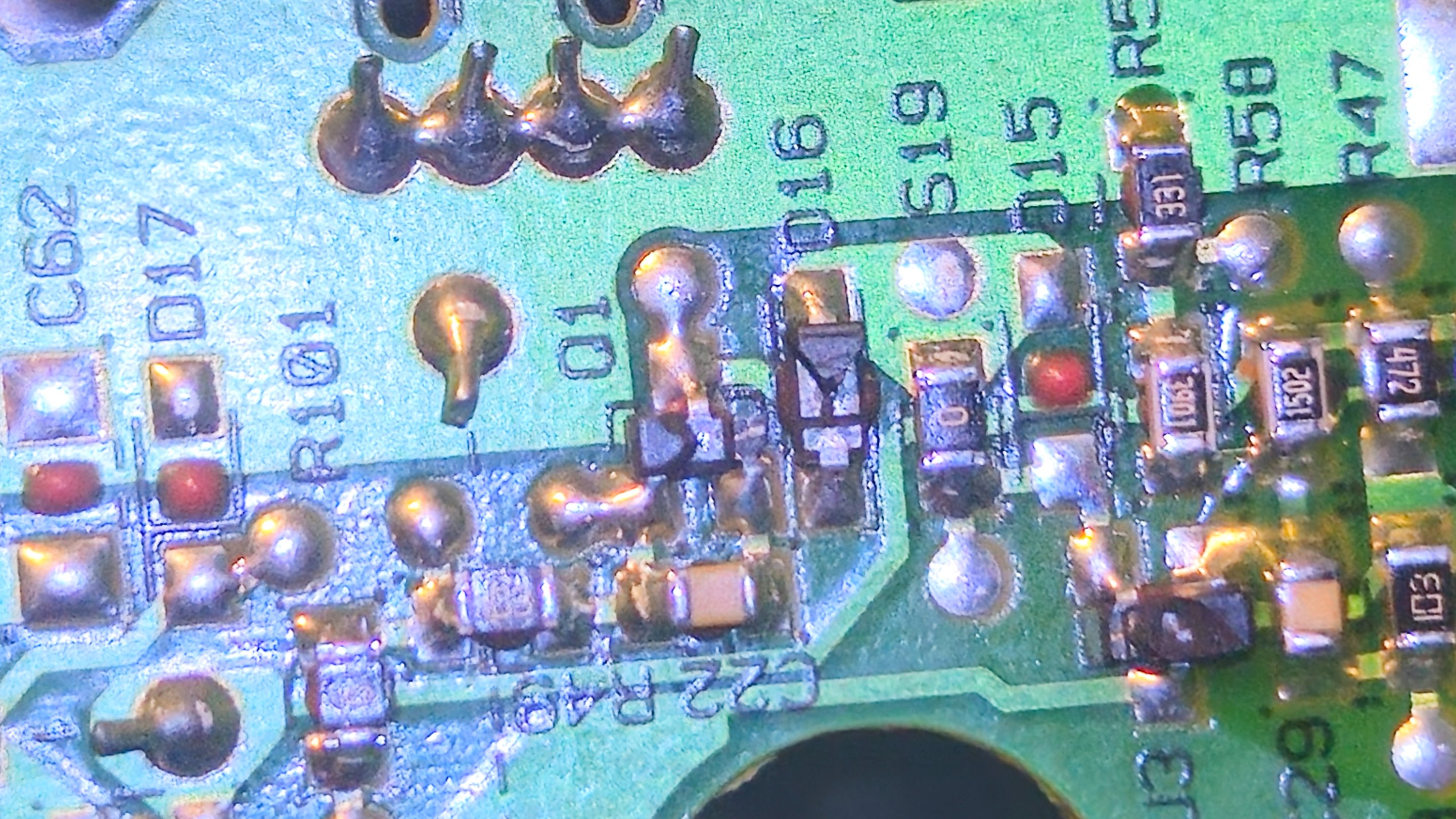

Görüntüleri cep telefonu ile çektim capture img atsam kalite bir o kadar daha yansırdı ama maksat monitöre gözle bakar gibi yansıtmak ona göre kıyas yapın, okülerlerden bakıldığında ise çok daha kaliteli bir görüş hasıl, ucuza kaçma daha maliyetli olur ama pahalı diye iyi sanma maliyeti çok ağır olur, optimizasyon yani sweet spot o tatlı noktayı buldum ama tek bir alımla tek 1 haftada malesef zor hayli uğraşmak gerekti vs vs vs..
Son eklediğimle akademik makaleleri gömdüm zannına kapıldım, arada imla hatası bıraktım :--)​
Sağlıcaklı kalın..​

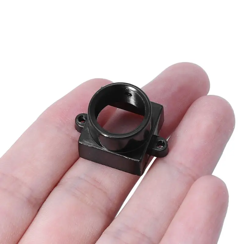

Bir elektronik mikroskop yapma düşüncesi ile ikinci el makro objektifler aldım. Bunlara eski 640x480 ve 720p webcam kameralar bağlayıp görüntü almayı denedim. Ama Lenslerin oküler kısmından nesnenin görüntüsü Kamera sensörünün alanından büyük olması nedeni ile görüntü her yükseklikte aynı büyütme oranını veriyor. Yani kamera sensörü görüntüye göre küçük. Bunun için Okülerle sensör arasına nasıl bir mercek koymak gerekir. Soru biraz karışık oldu kusura bakmayın.
Burada Lens ediniminde M12 detayı da hasıl yani makro lens ama hangi montaj çapında odaklama mesafeleri vsde önemli ona göre hani yapılandırma koşulları vs belirlenir, web cam sensörüde diyelim 1/4" yani önce net olarak şu lens şu marka şu model ve şu kamera markası şu modeli ona göre sensör ve yapısal detayını bilelim sonrası işte tümü bu içerikte gerek yeter bahse konu edildi..
Montaj Çapı12 mm (M12×0.5 vida dişi)Mikroskop Φ30 mm, Φ38 mm, Φ42 mm
Kullanım AlanıMini kameralar, endüstriyel modüllerTrinoküler mikroskop portları
Bağlantı TipiVida ile doğrudan lens yuvasınaMikroskop gövdesine oturan adaptör halkası
Sensör UyumuKüçük sensörler (1/4", 1/2.7", 1/1.8")Büyük sensörlü mikroskop kameraları

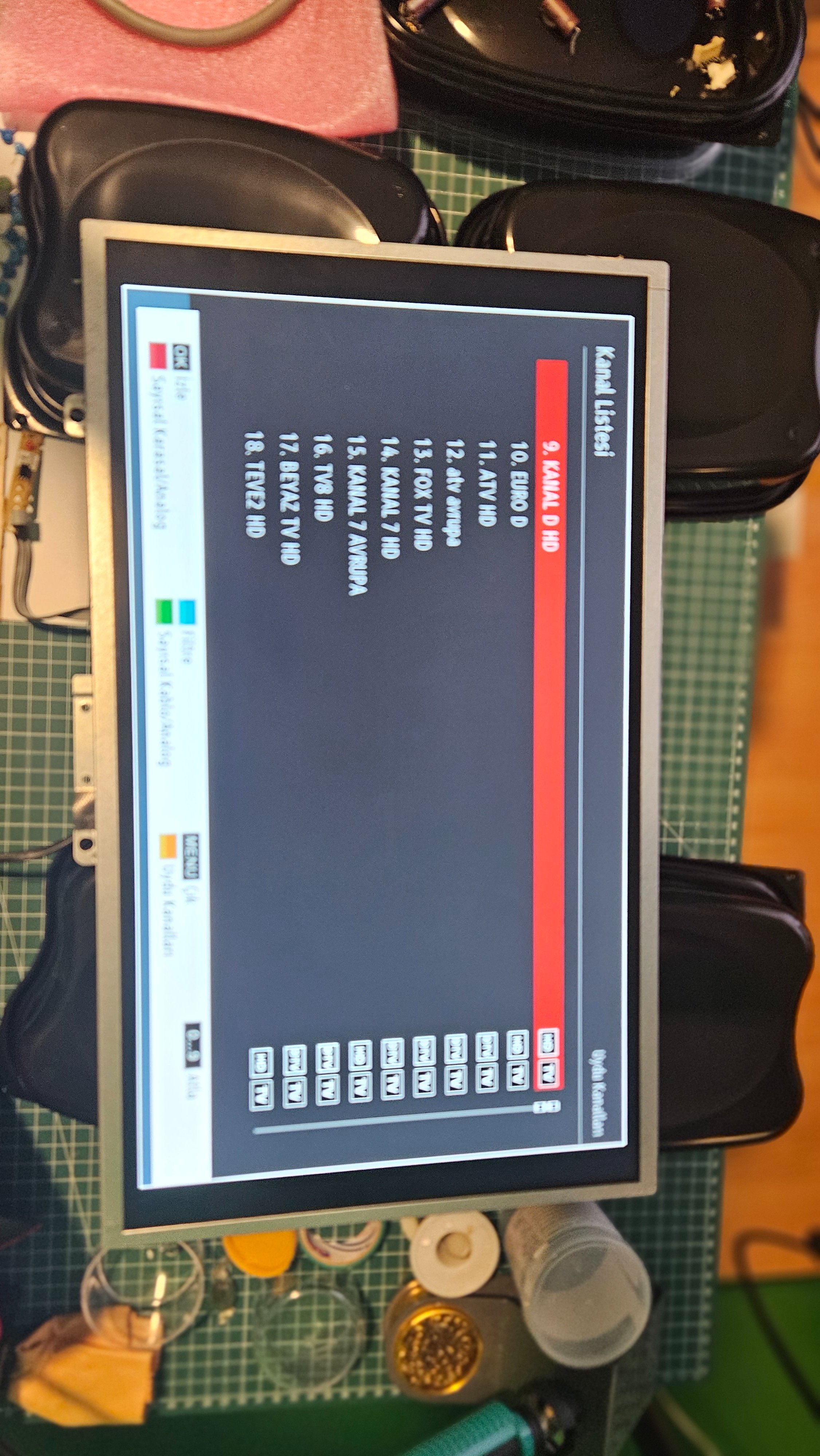

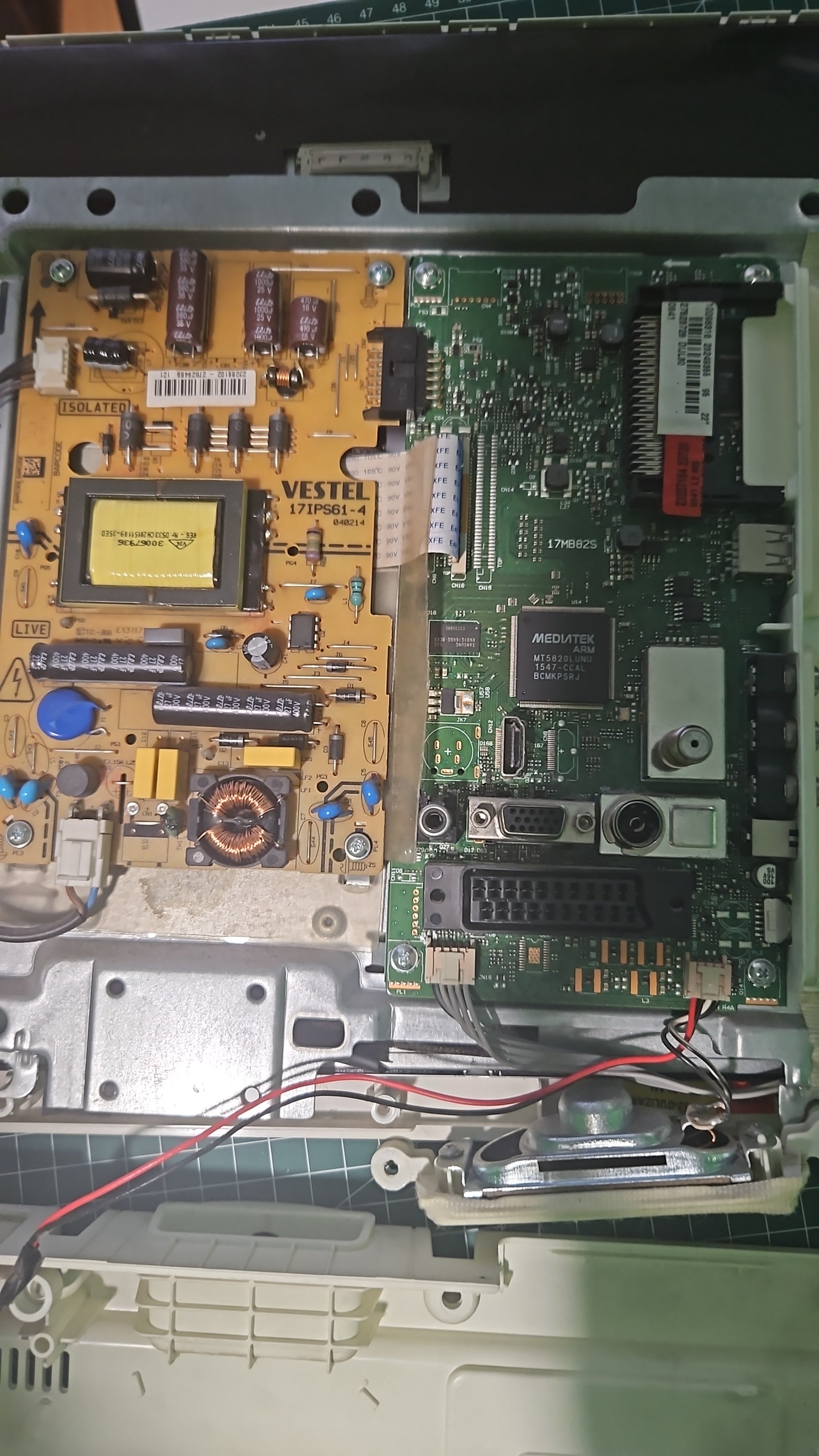

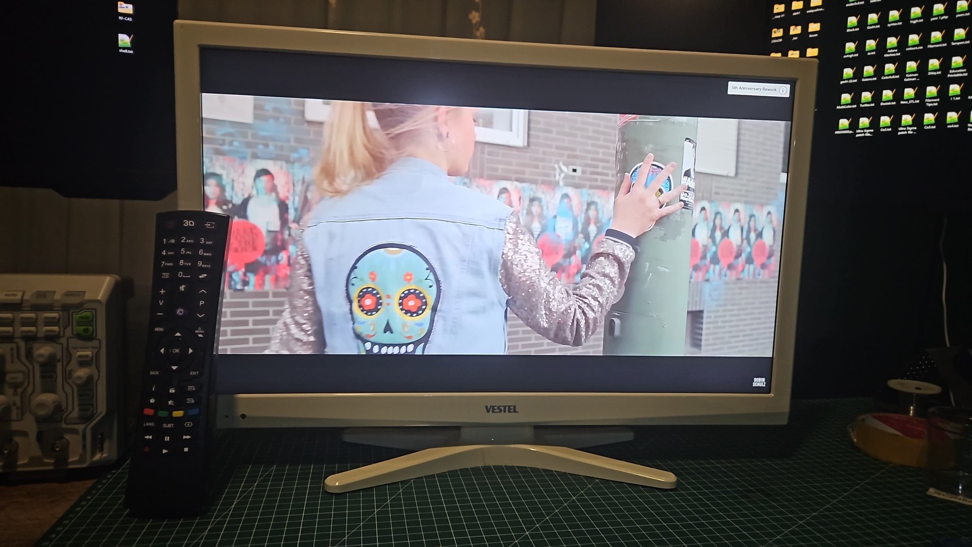

Bende bu arada 17ips61-4 Vestel onu biraz gelişimsel bazda ele aldım diğer her şey dondu kaldı, şu an itibari ile bitti oda neyse :--) Relifede iki oküler 10/22 bir barlow 0.5 ve 1 ctv 0.35 boşa çıktı son upgradelerimi yapınca şu an istediğim seviyede kamera tarafı zaten çoktan tamamdı kişisel kullanım tarfıda nihai noktaya vardı vs bir ara son artık düzenlemelerden sonra paylaşırım ama son derlenmem toplanmam ve başka hiçbir şeye kanalize olmama kesin kararımca yinede 1 ayımı alacak gibi vs..
Ben o dem çok uğraştım sürekli bana sordular vs bende denk geldim foruma öyle bir anda derleyip topladıklarımı yazdım yazgı yani yoksa hani üşenmeden böyle bir paylaşım hele o dem nasıl oldu bilemedim zannımca arayıp soran arkadaşların itelemesi ile oldu vs daha sonra arayanlarada gerekli cevapları verirkende bu paylaşımı link attım vs, afiyet olsun cümle faydalananlara..

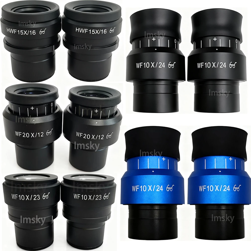

Şimdi aşağı yukarı hep aynı kapıya çıkar ama OEM olan örnek bileşenler ve örnek fiyatlar orta kalite ve ucuz ürünler fiyatlara 250TL kargo ve %60 gümrük 3 hafta süre ekleyin vs 30$ altı öyle üstüne olan 1500$a kadar olan şeylerede %150-200 daha ekleyin..
High Eye-point WF10X WF15X WF20X Wide Field Eyepiece For Stereo Binocular Trinocular Microscope 30MM Interface With Eyecups
Biological Microscope Wide-angle Eyepiece WF5X WF10X WF15X WF16X WF20X WF25X Interface 23.2mm For School Science Education

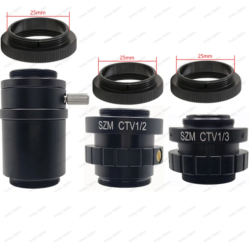

SZM CTV 1/2 1/3 1X CCD Adapter 0.3X 0.5X 1X ve C mount ring..
38mm To C mount 0.35X 0.5X 1X 0.3X 0.4X
0.3X 0.4X 0.5X 1X 2X Microscope Camera Reduction Relay Lens 23.2mm C-mount
0.4X 0.5X 1X C-Mount Microscope Camera Adapter Lens 23.2mm 30mm 30.5mm Electronic Eyepiece Adapter For For Microscope CCD Camera
RELIFE M-28 0.35X / 0.5X
Bu alttaki RF 0.35X de bende kutulu var, kullanırım dersen orada göreceğin fiyat gümrük ve kargo ekle sepete ne çıkıyorsa o fiyata aynı gün göndereyim diğer okülerlerim ve barlowum onlarla henüz bir iki test işim daha var sonra duruma göre bakıcam vs, 0.3x barlow vardı onu bahsettiğim gibi aldığım fiayata elden çıkardım bu ctv 0.35x ile test etmek için almıştım bu ctv 0.35x de kamera ile test etmek için aldım vs, benim sensör 1/1.8 inch ve 0.5x ideal ister alta barlow takılı olsun veya olmasın yani sadece orjinal mikrokop mercek olsun kameram için ve 10x/22-24 okülerler ile 4k ekran çıktısı paralel alırken ki aynı zamanda pcyede usbden verebiliyor kamera bu 3 bakış için hiçbir ayara dokunmadan fokus kaçırmadan otomatik simultane zoom vs 3 bakan için misal 1 benim için gözle bakarken 2 yanımda ben mini smd bileşen sökerken diyelim 4k 32 inch ile onu izleyenler bahis ve aynı anda uzak bağlantıda 4k sunumda yapıyorum diye düşünürsen vs işte tüm bunalr kusursuz sağlandığından ideal kombinasyonum ha zoom işte oda duruma göre barlow var veya yok 7x-50x veya 3.5x-25x bana yeterli yani istense 2x barlow ve mevcut okülerler vs direk 100x zooma kadar yolu var, 200X içinde imkanlar var vs !!!

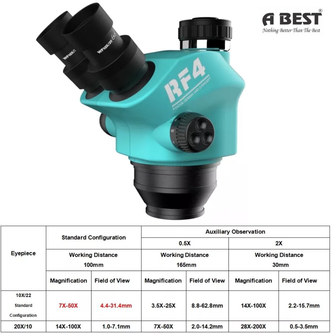

Belli bir kalitede benim için default olan gereksinim şudur ..
Magnification:continuous zoom 7X to 50X
Head: 45-degree inclined 360-degree swiveling trinocular
Eyepiece: WF10X/22-24MM (WF20X/12MM-10MM)
Barlow Lens: 0.5X & 2.0X(optional)
Objective: 0.7-5.0X
Camera connector:1/2ctv (0.5x)
Monitor, PC and eyepiece, synchronous zoom
Camera:4K 30Hz usb and hdmi all interface at the same time..

Mikroskop okülerine webcam bağlama:
• “CTV 0.35× / 0.5×” diye satılanlar, mikroskop kamera portu (C‑mount video port) adaptörleridir.
• Trinoküler veya oküler tüpüne takılır; görüntüyü küçültüp sensöre uydurur.
Burada evet, “CTV 0.35×/0.5×” doğru parçadır.
Hızlı seçim rehberi
• Sadece lensle çalışacaksan: 2/3" C‑mount lens + C‑mount webcam (veya modül) → temiz çözüm.
Mikroskop yoksa → Küçük formatlı (1/2"–2/3") C‑mount lens + C‑mount kamera = direkt çözüm.
Webcam’i “C‑mount uyumlu” hale getirmek
• Webcam’in kendi lensini sök
• Önüne C‑mount adaptör halkası tak (3D baskı, alüminyum torna veya hazır kit)
• Böylece C‑mount lensleri veya CTV adaptörleri takabilirsin
• Bu sayede 1/2"–2/3" formatlı endüstriyel lensleri webcam sensörüne doğrudan bağlayabilirsin
Webcam’i C‑mount’a çevirip 0.5× veya 0.35× focal reducer kullanmak en temiz çözüm..
(*** Ya da webcam lensi takılıyken afokal kurulumla daha geniş açı yakalamak
Webcam’i olduğu gibi kullanmak (lens takılı)
• O zaman afokal yöntem devreye girer:
• Webcam lensini sonsuz odakta kilitle
• Makro lensin veya okülerin çıkışına hizala
• Daha geniş açı (kısa odak) webcam lensi kullanarak kırpmayı azalt
• Dezavantaj: Optik zincir uzar, kenar keskinliği ve ışık kaybı artabilir ***)
Diyelim ben yapıyor olsaydım (3D Printer kullanırdım, Creality Ender V3 CoreXY).
1) Webcam’i sök ve sensöre eriş
• Webcam’in önündeki orijinal lens modülünü sök (genelde vidalıdır, bazen yapışkanla sabitlenmiş olabilir).
• Sensörün etrafındaki plastik yuva ve lens tutucu parçayı da çıkar ki sensör yüzeyi açıkta kalsın.
• Bu aşamada sensöre dokunmamaya dikkat et, toz ve parmak izi optik kaliteyi bozar.
2) C‑mount adaptör halkası ekle
• Sensörün merkezine hizalanacak şekilde C‑mount dişli adaptör takman gerekiyor.
• Bunu üç şekilde yapabilirsin:
1. Hazır metal adaptör (bazı endüstriyel kamera modüllerinde çıkarılabilir lens yuvası vardır, yerine C‑mount takılır)
2. 3D baskı adaptör (sensör PCB’sine uygun ölçüde, ön yüzünde C‑mount dişi)
3. Torna ile alüminyum adaptör (en sağlam ve ışık sızdırmaz çözüm)
3) Flanş mesafesini ayarla
• C‑mount standardı: lens flanşı ile sensör yüzeyi arası 17.526 mm olmalı.
• Adaptör tasarımında bu mesafeyi tutturursan tüm C‑mount lensler doğru odak yapar.
• Eğer CTV mikroskop adaptörü takacaksan, bu mesafe zaten adaptör içinde ayarlanmıştır.
4) Lens veya CTV adaptör tak
• Doğrudan lens kullanacaksan: 1/2" veya 2/3" formatlı C‑mount makro/CTV lens tak.
• Okülerden görüntü alacaksan: CTV mikroskop adaptörü (0.5× veya 0.35×) tak, adaptörün çıkışını C‑mount’a vidala.
5) İnce ayar
• Lensin diyaframını ve odak halkasını ayarla.
• Sensör hizasını kontrol et (optik eksen kaçarsa köşeler kararır).
• Gerekirse adaptör içine ışık sızmasını engelleyecek siyah keçeli bant veya flocking malzeme ekle.
Bu şekilde webcam’in artık C‑mount uyumlu olur. İster küçük formatlı endüstriyel lens, ister mikroskop CTV adaptörü takabilirsin. Sensörün küçük olduğu için 0.5× ile başlamak, gerekirse 0.35×’e inmek crop sorununu çözer.

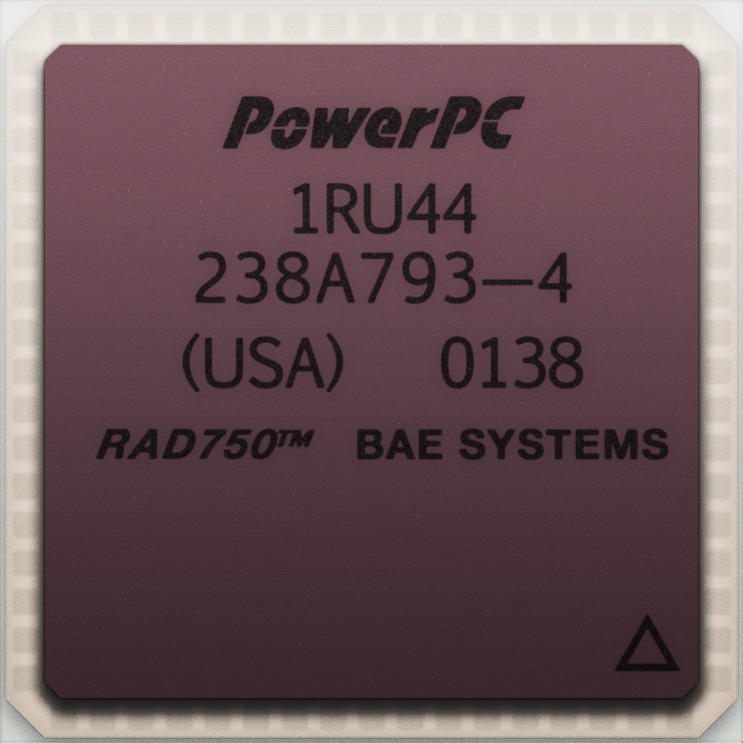

4 Marsa gönderilen son kara aracı ve hava aracında kullanılan MCU lar 2025 yılında herhangi bir marka orta seviye telefonlardan daha mı gelişmiş !!!

Cuma öğleden sonra 14-15 gibi 10x/22mm ve üstünden de ayarlı 10x/24mm Okülerler ile ve Barlow 0.48x 0.50x ile ve Barlowsuz bir takım göz konumlandırma noktası ek tasarımlarını da nihai 3d ile tasarlamak ölçümleri çalışmasınıda içerecek şekilde vs ışık sızmaması durumlarını da ve göz konforu ve genel ergonomi vs son artık bu en tatlı nokta optimizasyonunu devinimlerini de sonlandırmak adına ilgili detaylı çalışmayı bitirir cuma gecesi cumartesi sabaha karşı net capsleri her derinlikte atarım, ideal maliyet ve optimizasyon noktasını buldum şu 17ips61-4 vestel tv psu da 1 pcb yi hem smd hem de tüm dip bileşenleri sökerek ve sonra her birini ölçerek 3 günlük bir çalışma yaptım şahsen gözlerim vs hiç yorulmadı ve son oturttuğum noktada genel ergonomim çok iyiydi bir kart daha var bunda da dipleri söktüm o noktada mikroskop kullanmıyorum 2x sıradan bir şapka merceği biraz modifikasyonla uzun süreçlerde kullanbilecek şekilde biraz ondan biraz bundan eklemleyerek vs bu işleri kotarıyorum 2.5x + zoom ihitiyacı ve üstü hasıl olunca smd bileşenler soketler vs gibi o noktalarda mikroskop ile çalışıyorum birde çoğunlukla inceleme ölçüm ve sunum eğitim envanteri kapsamında çok çok çok yeterli onların nihai analitiliğini görsel sergilerim benim gibi uğraşmazsınız vs..
0.35x kaliteli CTV var ama ona benim sensör için gerek duyamyorum, bu konuda 0.5x tatlı nokta altındaki 0.4x vsde kullanınca ne olacağını net olarak biliyorum 1x CTV ise 20x oküler hissiyatı babında bir aktarımı nihai sağlar çıkış birimlerine vs, aslında Barlowları da sadece çalışma mesafesini yükseltmek ve daha geniş bir FOV alanını ekrana pcye herhangi bir içeriğe vs taşımak için kullanıyorum, simultane bu kısımda önemli (hem zoomlamalarda hem de eş çıkışlara göz ne görüyorsa o algı ile aktarmalarda yani bir kere ilgili ayarları yap sonra sadece zoom halkasını çevir diğer hiçbir ayar bozulmadan artık barlow var yok durumuna göre değişkenlik gösteren 3.5x-100x (optik bak dijitale ve upscaleye girsem python ile upscalê tekniğini ele almadan önce 7x gibi bir şey olması lazım kamera dijital zoomunuda ekler yaklaşık 1000x zoom ama net mi net kare basarım ortaya hiçbir dijital zoom ünitesi yanına yaklaşamaz bile vs ama sonuçta aslen detay aynı yani 100x optik zoomdan ötesi upscale hani biyoloji vs tamam hani veya diyelim kriminoloji incelemesi vs bizde abesle iştigal) net olmalı balık gözü olmamalı kenarlar bozulmamalı çalışma mesafesi ve çalışma alanı ihtiyaca göre esnekçe sağlanabilmeli keskinlik ve yumuşaklık ve derinlik tatlı noktalarda esnetilebilmeli vs vs vs göz konforu ergonomi uzun çalışma saatleri sırasında minumum yıpranma vs vs vs) detaya girsem çok şey var bunun yerine şu şu şu olursa şu şu şu sağlanıyor demek çok daha maliyet / fayda az zaman çok kapsam kriterince vs..
Galvanik izolasyon 3000 TL'ye tamam bunun için tepe 2500euro ve dip 250Euro altına maalesef inemedik ha al aktif fiber hdmi kablo kullan vs maalesef onlar pure değil hybrid ve şu 2500 Euroya satılan Gefen 1080p o gün Huwai'de olan o zaman şu kabloyu kullan diyen arkadaş diyorumki o kablolarda durum şu yok diyor bizim birde bir hani neyse, bir edası var peki dedim gönder bana seçeneklerinizi vs bize 700-1200 bandında önüne gelen tüm b2c-b2b pazarındaki hybrid kabloların bir markasını vs kendi gönderdiği pdf'inde de açıkca yazdığı gibi vs yani iyi araştırın uzmanım diyenin hatta bu işlerin başında uzman edası ile birde hani neyse şapanları dahi sakın şapmayın..
İşte canlı sonuçlar ek resimler tüm durumu anlamaya kafi..
Evet dün gün ve akşam ve bugüne dair geçen gece ile 10x/22mm okülerlere ihtiyacım olmayacak o netleşti, evet Relife 0.5x Barlow'a ihtiyacım olmayacak oda anlaşıldı evet Relife 0.35x CTV onada ihtiyacım olmayacak oda anlaşıldı, en saf en kaliteli hal optik kısım orjinal altta yani sadece toz koruma aparatı ve 10x/24mm ayarlı oküler de şartmış çünkü eksiye inme gereksinimi var ve maalesef bunu mikroskop oküler minumum ayarı dahi sağlayamıyor üstünde gelen ayarsız okülerler olamıyor, yani ayarlı oküler şart, 0.5x ctv ise 1/1.8inch sensör için birçok durum ele alındığında ideale yakın ama idealin sapmasına göre yani hangi parametre misal köşeler tam düz mü oalcak gibi vs şeyler açısından 0.55x-0.65x bu aralığı denemek isterdim neyle karşılacağımı da biliyorum ama pratik hani soluyarak olsa vs, lakin FOV da bahis olduğu için işin aslı 0.40x-0.45x ama hani kaliteli olanlardan onları esasen ayrıca değerlendirmeyi arzuluyorum kimbilir belki yarın belki yarından da yakın vs..
Yani FOV ve simultane (zoom için hem göz hem de ekran ve aynı ölçeğe yakın bir kare ve çember yani 16:9 crop ama çemberin maksına yakın şekilde bu arada da köşelerde bozulmaların olmaması vs vs vs) ve derinlik ve keskinlik ve buralarda optimizasyonda artık bunda bu kadar olurdayım, ışıklar kesinlikle çok önemli ve diğer önemli şey göz ve gövde uyumu osiloskobun okülerlerinin takıldığı kulpların ne şekilde mekaniği olduğu ve okülerlerin mm side çok çok önemli vs.
Gelelim şimdi bu son ayarlarla hem 0.48x barlowlu hem barlowsuz smd sökme ölçme işlerine capsler ve canlı kayıt alınmış tube videosu atıcam bir 10 dakika 4k 60hz orada herşeyi kendiniz bellersiniz, sakın uzmanım diyene hele firmalarda satış veya benzeri vs zerre güvenmeyin çok çok iyi araştırın, sağlık afiyet..
Şimdi bir demli kara çay içmenin tam demi.. Geceyi şimdi dün gece gibi ama bu sefer tam berrak şekilde mikroskoba ayırmanın demindeyiz..

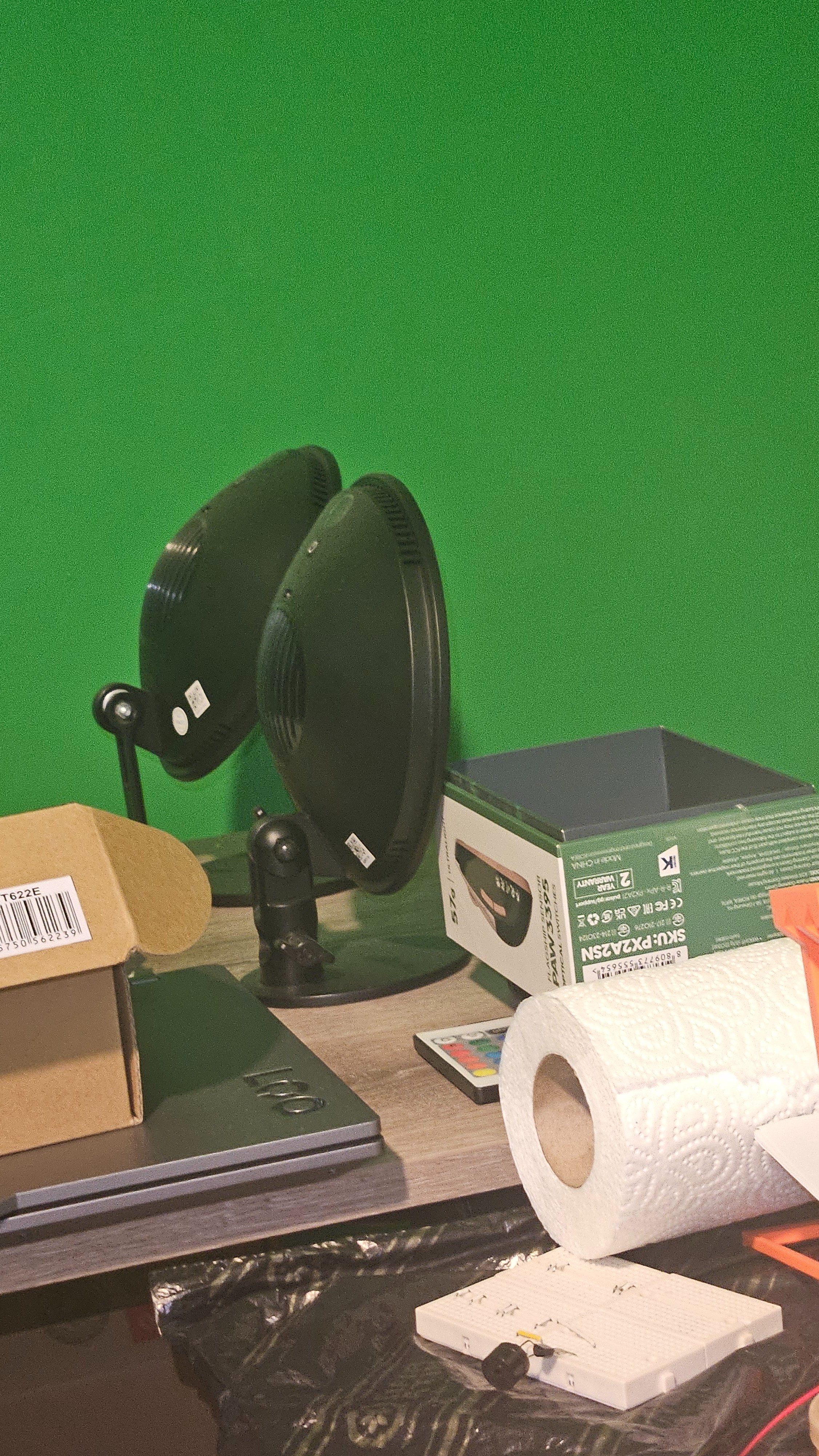

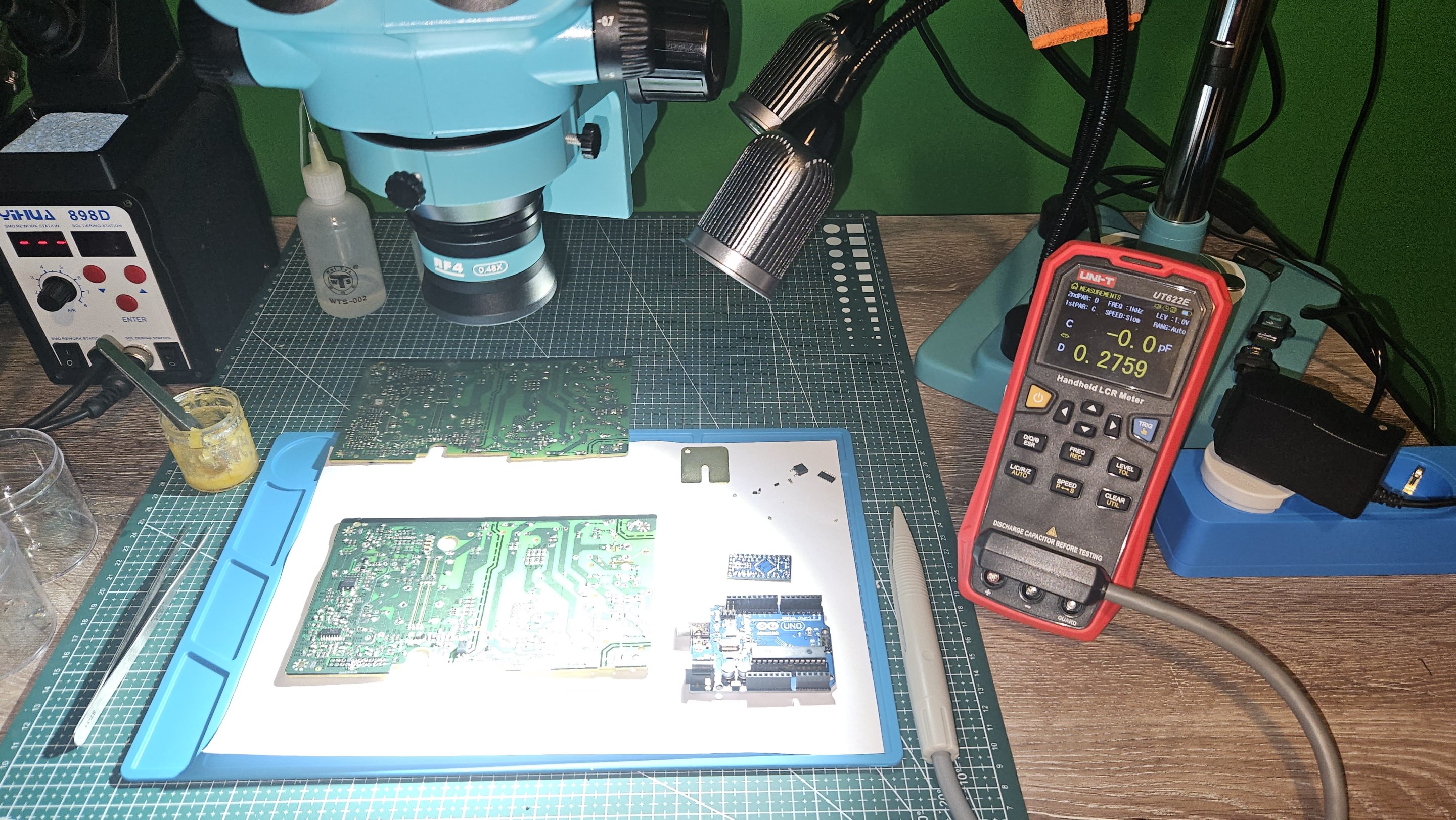

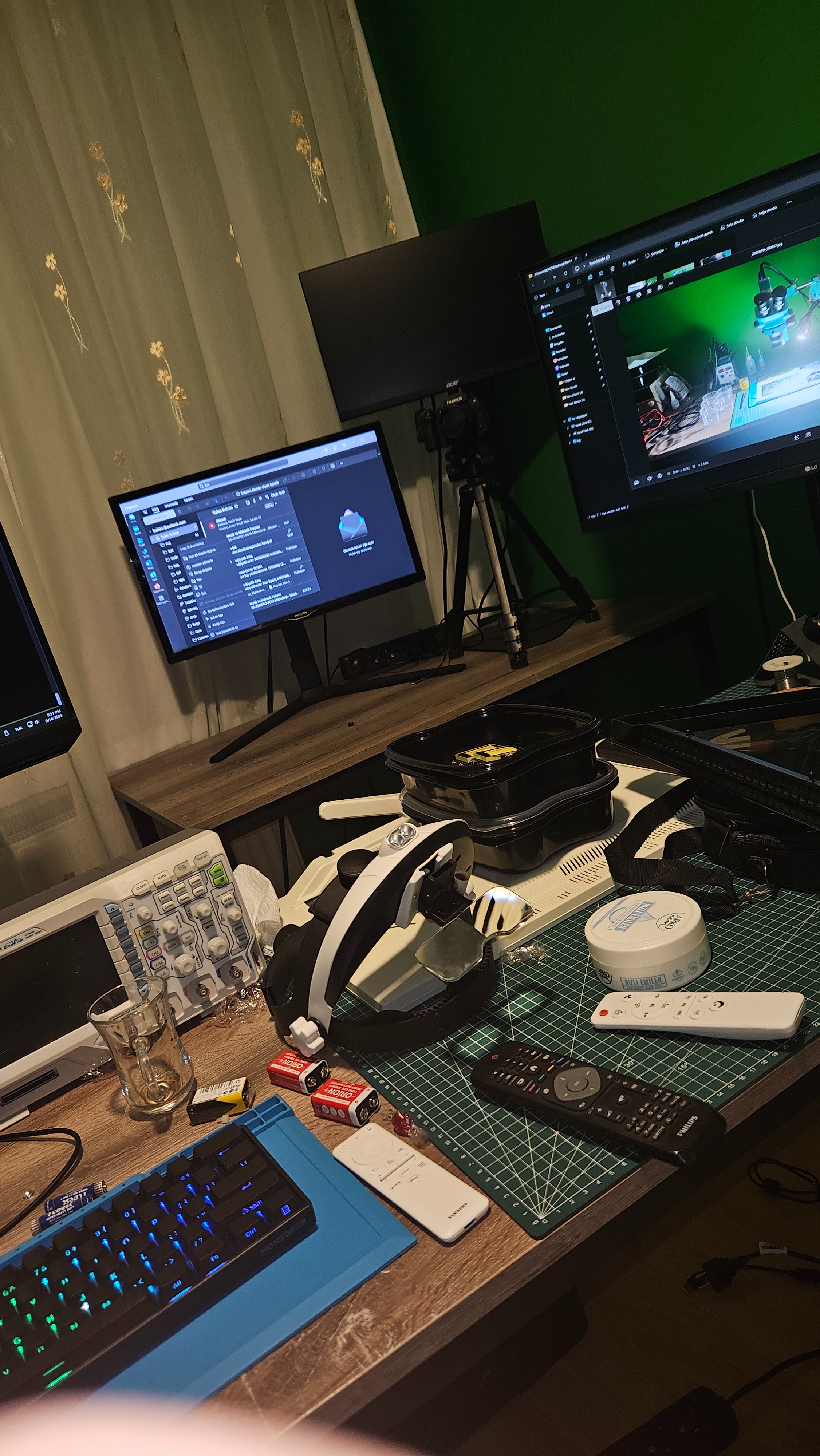

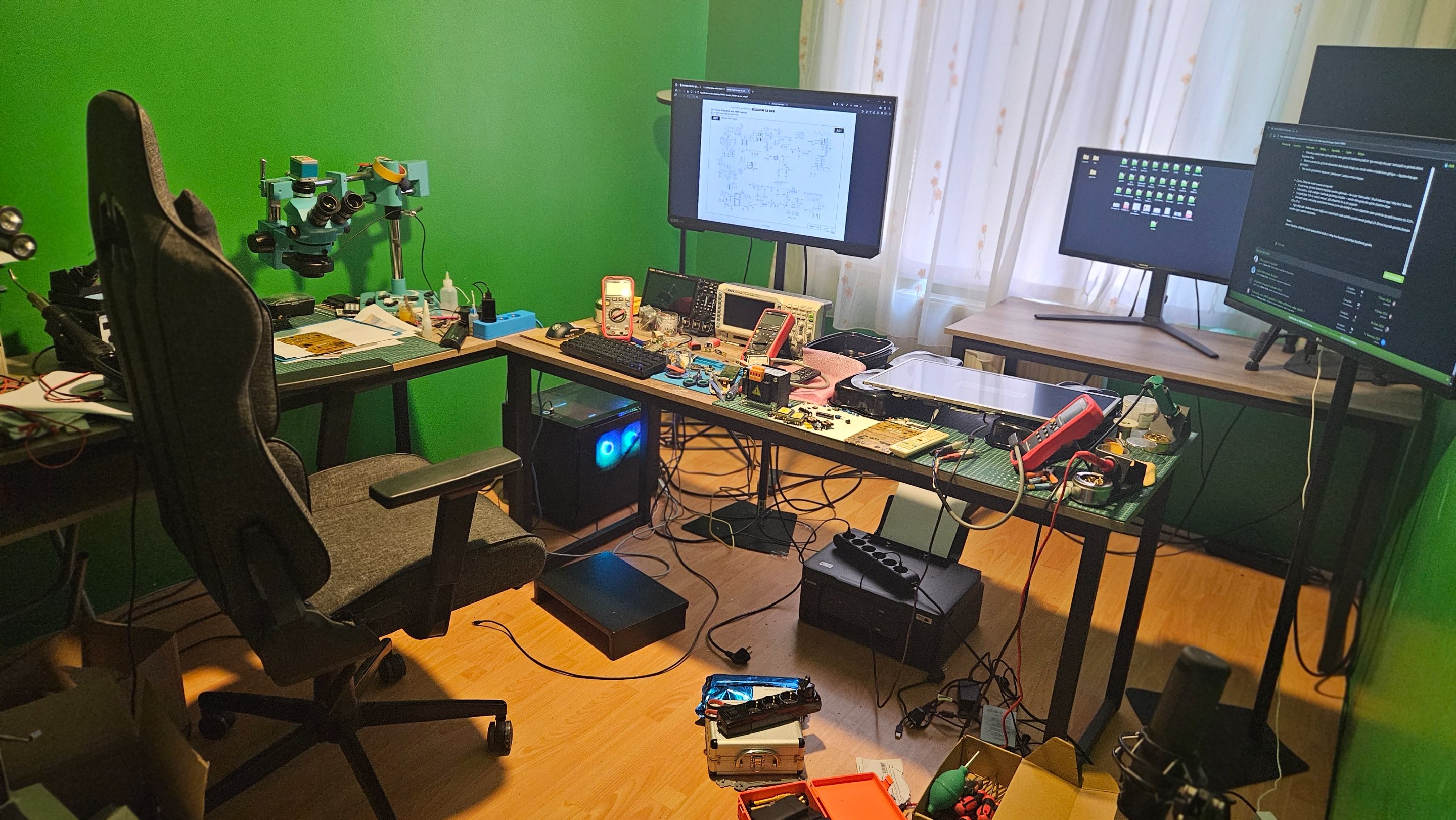

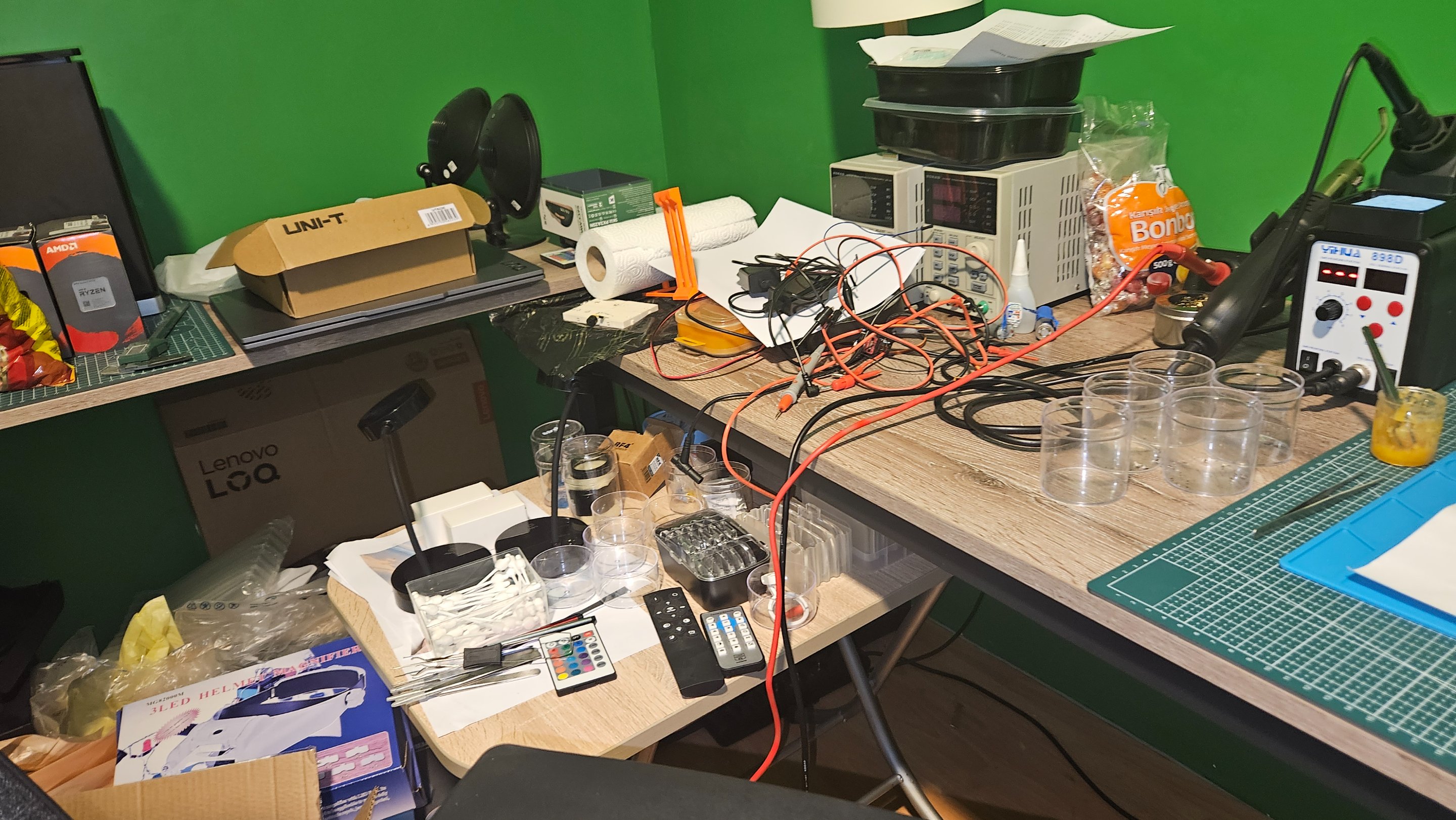

Setup'ımız şöyle Loş ama alta yeterli 10Watt yapay gün ışığı sağlıyoruz, alaca karanlıkta S23 bu şekil biraz cırlatıyor..
Yani az yaklaşalım, eklerede tepe ışık açıkken ilgili potreyi atıyorum, ama burası bayağı karanlık yani şu an sadece mikroskop altına yeter miktar ve yeter açıdan tek ışık açtım şimdi diğer ekipman sağlamasını ve Kayıt için yapılandırmaları ayarlayıp çeşitli smd parçaları söküp ölçümünü yapıp ilgili okey yada eğitimlik kutularına ayırarak 0.48x barlow ve barlow'suz 4k 30hz hdmi çıkış görüntüsünüde kayda çekip screen pc destekli data çeklerinide izdüşürerek bu konu ile ilgili son mesajımı söz verdiğim gibi nihai upgrade'lerim ve çeşitli farklı mikroskop bileşenleri ile kullanımımda bu iş için yeter kalite dediğim sunuyu bırakıyorum, video vs 12 ye doğru linkini atarım, cümleten sağlık ve afiyetler..

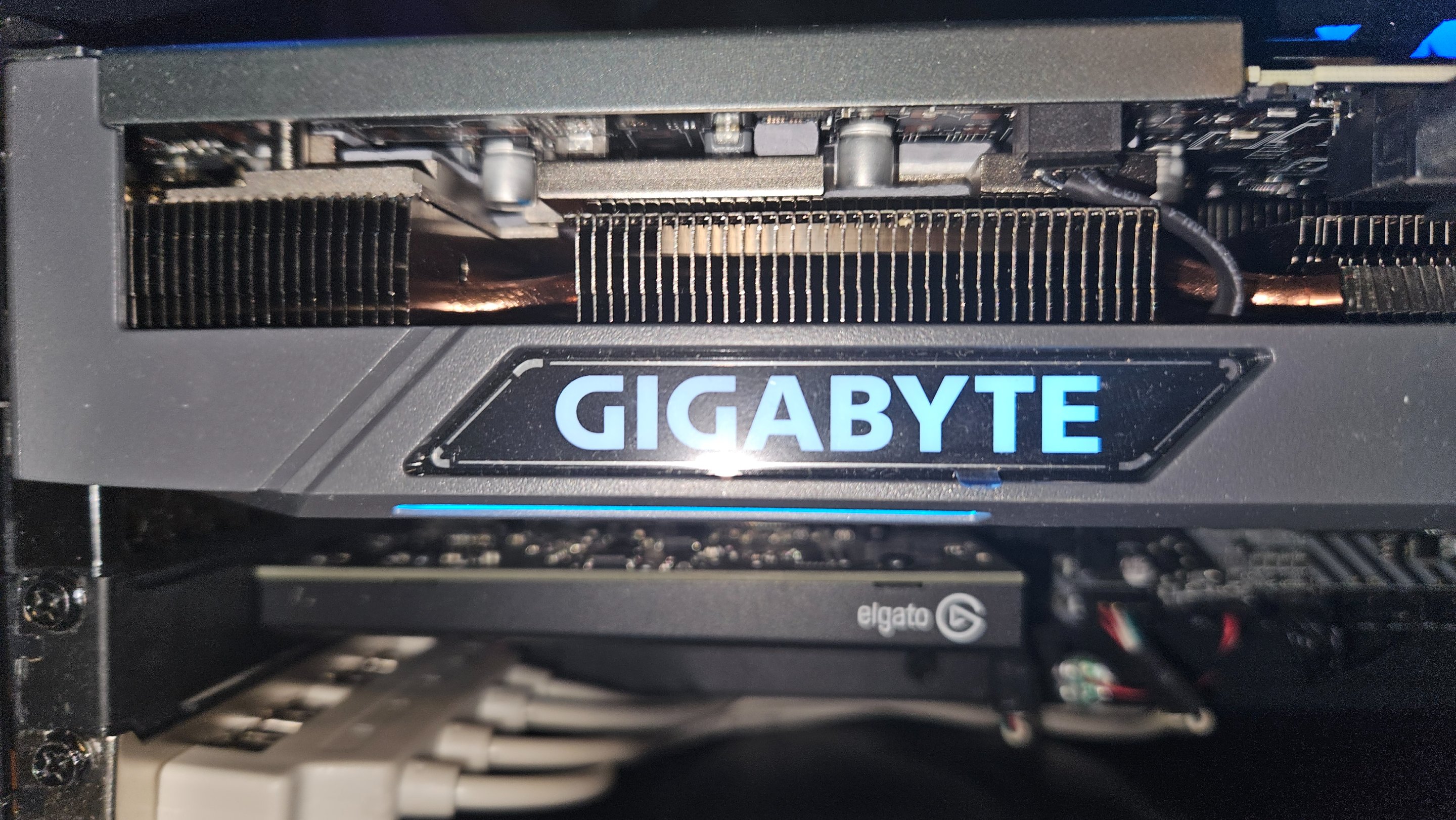

Kamera görüntüsünü kaydetmek için hangi USB cihazı kullanıyorsun? Bende PCI express bazlı bir kart var ama çok gürültülü çalışıyor, USB3 olan bir cihaz bakıyorum. 1080p 60 Hz desteği ve iki tane girişi olan ideal olur, öyle birşey bakınıyorum.
Normalde bunlar SD kart üzerinde kaydetmiyor mu?
Cihaza göre bir sürü opsiyon değişiyor.

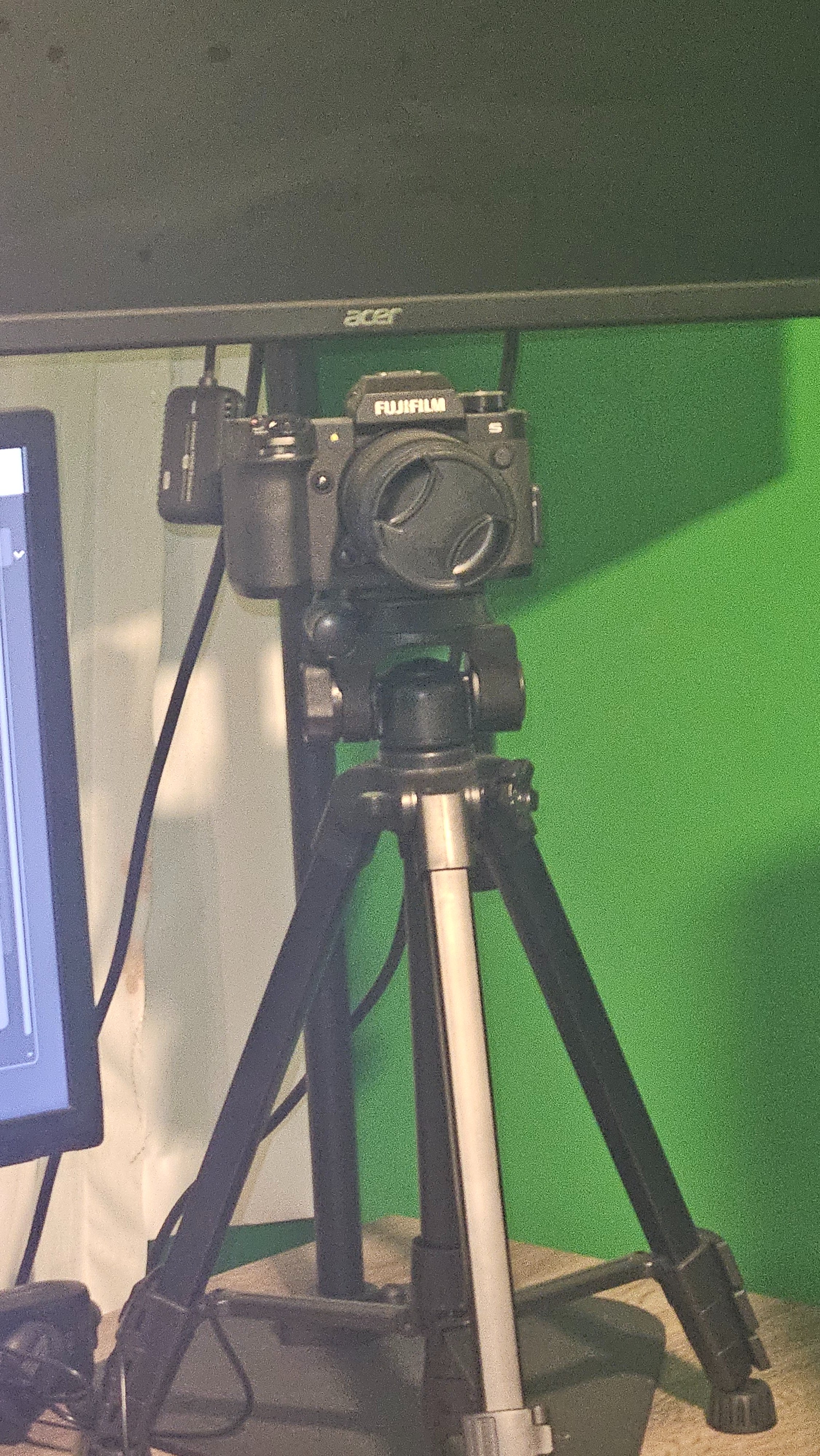

@Sercan Ses ile dubbing yapacaksan, veya görüntüye konuşan kafa ilave etmek istiyorsan iki veya daha fazla kanallı frame grabber kartlara ihtiyaç oluyor. Ama sadece video kaydedeceksen, o zaman iş kameranın SDCARD arabiriminin ve kartın kendisinin hızına kalıyor. 1080p 60 Hz kaydetmek için oldukça yüksek bant genişliği gerekiyor.
usb(2-3)'den hdmi'dan pc veya monitöre veya sd kart üzerine veya usb'den external diske vs vs vs ihtiyaca göre her kabiliyette olanları var ama eğer sen aynı anda hem yanındakilere hem uzak bağlantı ile misal Çin'e dahi sunum yapıyorsan ve içerikler üreteceksen(4k 30 veya 60hz durağan görüntüde 30hz fazlasıyla yeterli sinemada 24-25hz veya fps o misal) vs işte bu her türlüsünü yapabilenden bir kamera ama o özellikler olmayan mikroskop veya kameralarada çeşitli çözümler var hatta okülerler var ama diyelim 3.göz yok onuda okülerlerin bir gözünden alıyorsun vs..
USB 2 bunalr pratik edilen ve kullanılan bileşenlerimden aktardığım bilgiler yani teori yok burada direk pratikten 4k 30 hz h264 veya benzeri sıkıştırma ile 480mbit /8 saniyede 6 mb şapabilir (şöyle düşün 1 sıkıştırılmış 4k görüntü pikseli kaç kb saniyed eondan 30 tane e oda 6mb altında ise sorun yok ki ben denedim sorun yok ama gecikme optimizasyonu için pozlama vs 1/33.3 olamlı tabii) yani capture kart olayında 1080p 60 hz veya 4k 30 hz veya fps de diyorlar usb 3 şart değil daha yukarı ise orada usb 3 şart ama işte diğer kabiliyetlerde öenliki bootneck olmasın işlemci bellekleme vs gibi ona biraz dikkat etmek gerekiyor ama arada bir iki yırtılma olsun vs dersen e çok ucuz çözümler var ama daha ideal bir çözüm söyliyim ben galvanik izolasyonda kullandım 1080p 60hz hdmi wireless dark rx tx kit teknobiyotik darkın sitesinden bakın derim ve kaçırmayın eğer lazımsa alternatifi yok ve çok kaliteliler 103 kodlu olanlar bilhassa 30 metrede stabil aynı odada ise 5ghz bandında nerdeyse gecikmesiz ben osiloskopta kullanıyorum zaten çıkışı 60 hz 1080p ama diğer her türlü bu sınıf için en uygun en ucuz en kullanışlı ürün vs vs vs ..
@HKIR acil ihtiyacım yok, ama yapmak istediğim şeye sen de aşinasındır. Mesela bir cihazın kullanımını anlatan video çekeceksin. Cihazı bir kamera ile, kendi kafanı ve sesini de ayrı bir kamera ile kaydedip birleştirmek, birleşik videoyu da youtube'da yayınlamak diye düşün.
Bu arada Arduino Akademi, ücret karşılığında öğrencilere Arduino programlama mı öğretiyor? Nedir faaliyet alanı?
Ben direk aynı kanala 2 tane ayrı hdmi switchten hem giriş hemde kaynak bazlı çokluyorum yani şöyle düşün sabit internal capture kart var externalede olur ama 4k 60 hz standart bellediğim format girişine switch var çıkışında switch girişinde de switch var kimi capture karta kimi monitörlere çokluyor vs vs vs e kumandalı hepsi ve 4k 60 hz destekli böylece canlı yayında bile bir dünya çatallama e diğer araç gereçte usbler üzerinden çatallamalı şöyle düşün MİT ve Harward Eğitim Enstitüsü 4k tvinde oturma odanda canlı veya banttan vs..

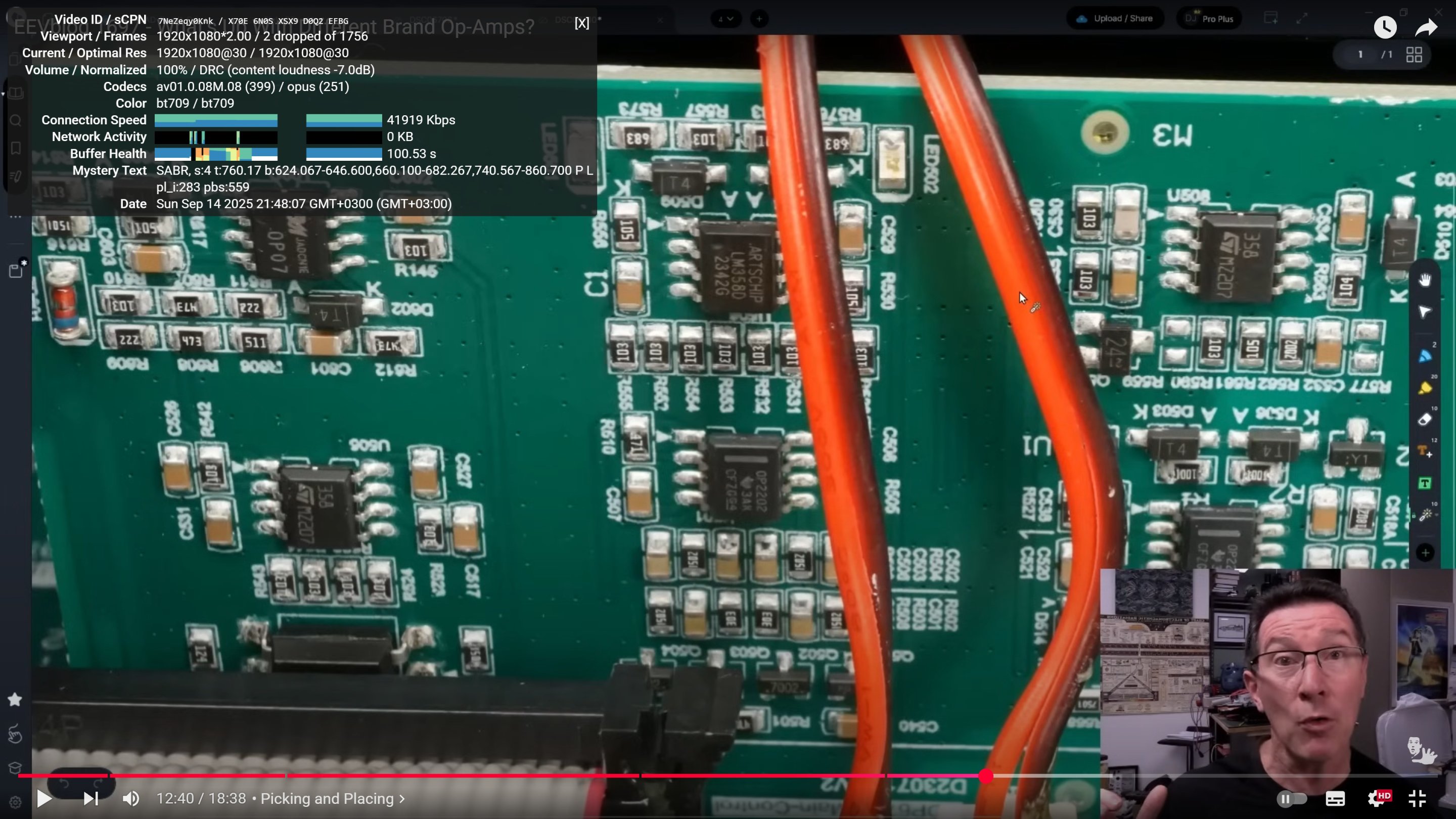

EEVBLOG veya VLOG onun bir multimetresi var eskiden yaptığı Avusturalya'da imkan olsa bir tane şu usb bağlantılı cihazından arşivlerdim yazılımı eskidi ama işin o kısmını ben hallediyorum misal rigol ds1104z plus win 11 e ultra sigma ile görüntü atamıyor başkalarının bri takım sağlamalar ile kısmen kıpraşan yan yazılımları var vs de ekran görüntüsü diyelim yüksek gerilim hattı ile grafikleyecekin e ethernet LSX bağla onlar izolasyonlu sonra yazılımı c++ veya python ile yaz oldu bitti onuda geçen yaptım vs..
Yani duruma göre Yapay Zeka devreye giriyor test yazılım, o yazılımıda Yapay Zeka yazdı.
Elgato ürünlerini şimdi aratıyorum da, Türkiye'de neredeyse hiç çeşit kalmamış. Marka olarak iyi gibi bu Elgati. Tavsiye ettiğin model hangisi? İki kanallı lazım bana, ama eğer iki kanallılar doğrudan PRO seviyesine giriyor ve fiyat çok yükseliyorsa, iki tane tek kanallı model de olabilir.

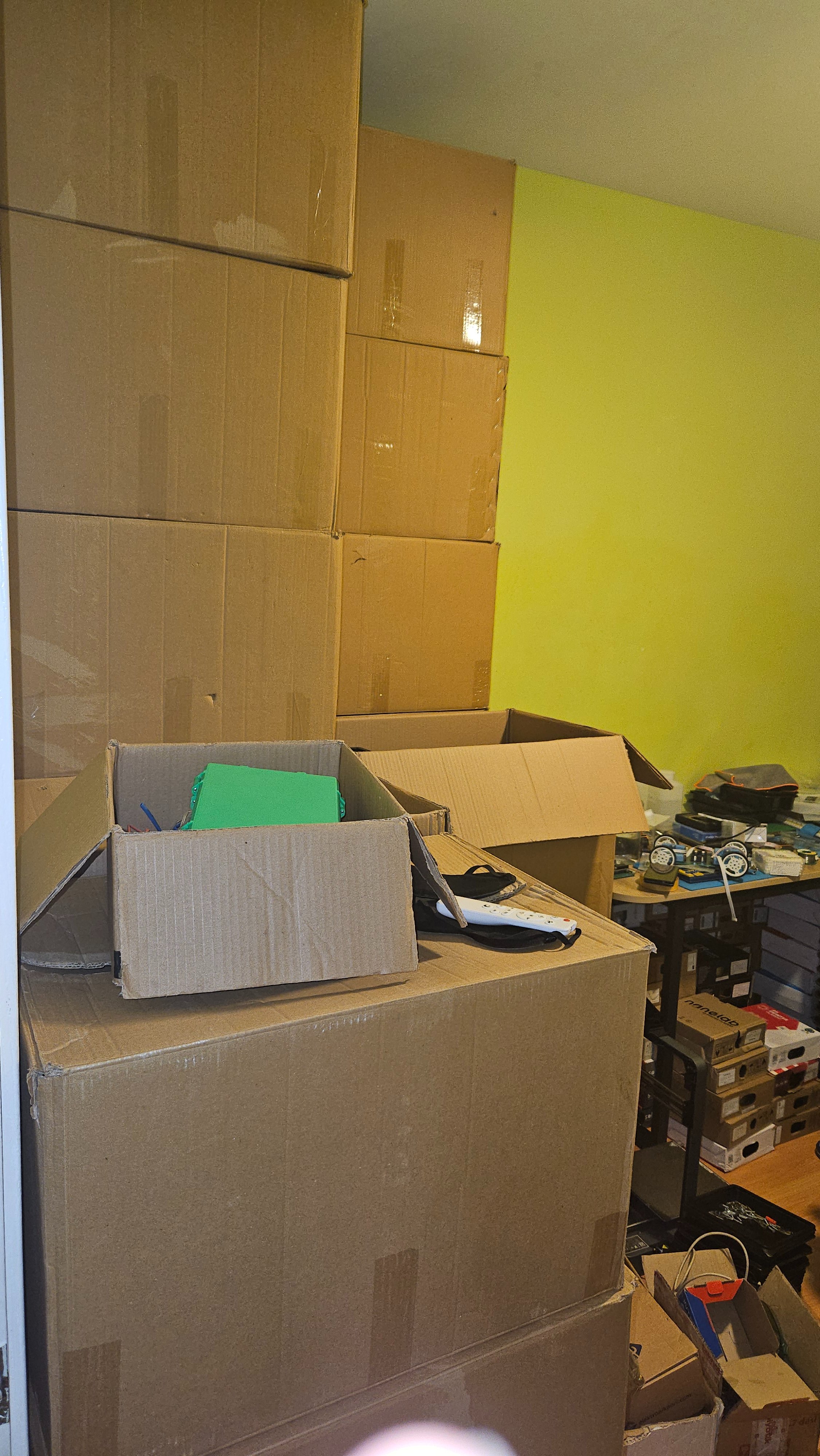

Bak eğer cep kullanacaksan gerek yok ! Onu sonra devreye sok bırakacağım videoyu izle sonra detaylayalım canlı veri üstüne irdelemelerini yaparsın.
taydin
Sahibinden'e bakacaksın mk.2 alacaksın (4k 60hz hdr vs bir üstü var 8k'ya da aynalama yapar çıkıştan ama anlamsız hani mk.2 internal anakart içinde tavsiyem olur çünkü 1 tane uygun pci express kanalı daha gerekli o durumda) uyguna bulacaksın yani uyguna bulacağın yer orası hatta kullanılmamışları bile ama baştan önce mantığı kavra derim irun webcam 2 kaliteli kamerası olan tercihen telefoto kamerasıda kaliteli olan optik zoom 3x 50 megapiksel en az 20 megapiksel cam'ı da olan, type-c giriş kablolu bağlantıda yazılımsal sorunda çıkarmayan (samsung s23 ultrra ve üstü çıkarmaz diğerlerine bir şey diyemem yazılımsal olaylar uyumu ve güncelleme hanesi babıyla ben ister istemez Samsung'cuyum) obs ve sabitleme aparatları ki onlarında detaylarını atarım ve ışık ve doğru şekilde konumlandırmalar..
Önce kavra sonra alımlara geç o noktada nokta atışı yardımcı olurum ilgili optimize kaynaklara direk yönlendirme noktasında eklere bakıver o kutular ve o siyah plastik kutlar elektronik dolu yani 5 senedir bu sahalarda ne nedir kaç tldir en ucuzu nerden nasıl alınır pratiklemişim zaten :--)...

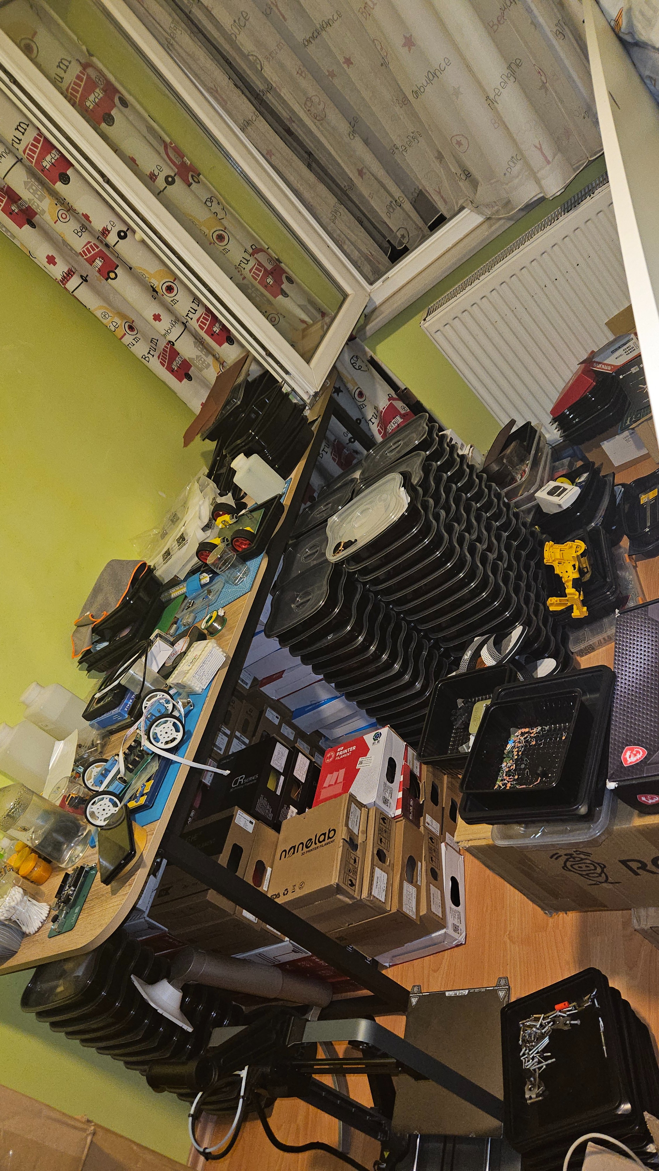

O kutularda vs kablosuz ses ve bir dünya elektronik ve kablolar ve ve ve var yani pratikde ne nedir ve kaça alınırı iyi biliyorum bak şu an 2 hafta sonra toplayacağım herşeyi hazır 3 pc var ama alımları vs yapılalı 2 sene oldu :--)..
