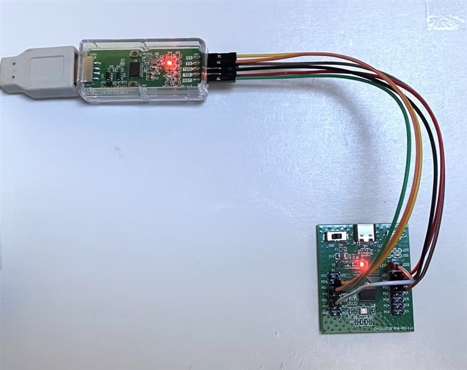

Geliştirme kartı ve programlayıcı/debugger aşağıda. Programlayıcı çok ucuz (3-5 dolar bir şey). Akrilik kutusu şık. Sağdaki pinlerde güç ve tek pinli program/debug arayüzü (SWD) yanında UART RX TX pinleri de var. Yani cihaz aynı zamanda USB-UART dönüştürücü olarak da çalışıyor. Devboard da sade ve kullanışlı.

Resimdeki gibi Wch link-e, deney kartını görüyor ve programlama yapılabiliyor
Kendim başka bir kart yaptım
8 pin CH32V003J4M6 kılıf
kullandım. Orijinal deney kartında olduğu gibi VDD, GND, swio pini programlayıcı cihaza bağlıyorum. Programlayıcı çipi görmüyor. Program yüklenemiyor.
Kendi kartımda, kristal yok. Kısa devre gibi durumlar yok. Acaba sorun nedir?
CH32V003J4M6 çipe önce bootloader mi yüklemek gerekiyor? kristal şart mı ?
26952 eklentisine bak

mounriver mi kullanıyorsunuz
Soruya anlam veremedim. Niçin sordunuz.? Hepsini kullanırım mounriver kullandım deney kartı çalıştırdım. Çözüme dair Faydası veya zararı nedir. Benim bunu kullanmam sizin işinize yarar mı? Kısaca bu soruyu yadırgadım. Ne amaçla sorduğunuzu bilsem belki hak verirdim.
şunları da cevaplamış olayım
karta direkt programlama arayüzü üzerinden bağlandığımız için bir bootloader a ihtiyacımız yok eğer uart gibi bir çevrebiriminden program yüklemesi yapmak isteseydik program bilgisini çipin içerisine alacak sonrasında flash a yazacak bir bootloader a ihtiyacımız olurdu
kristal konusunda kristal baglamanız zorunlu değil lakin yazılımınızda clock kaynağı olarak internal yani dahili bir kaynak seçmelisiniz eğer HSI yani high speed internal seçerseniz dahili clock kaynağını kullanır HSE yani high speed external seçerseniz harici clock kaynağını yani dışarıdaki kristali kullanır
GND VCC SWIO bağladıysanız programlama için yeterli. Kendi kristalsiz kartımda ve hatta çip sökükken havadan 3 telle bağlayıp programlayabiliyorum.
Soruya anlam veremedim. Niçin sordunuz.? Hepsini kullanırım mounriver kullandım deney kartı çalıştırdım. Faydası veya zararı nedir
yönlendirebilmek adına sordum öncelikle deney kartındaki işlemci farkli değil mi projeyi oluştururken ilk etapta işlemcinin tam ne oldugunu seçiyorsunuz bu adımda yeni işlemciye göre yeni proje olusturdunuz mu
CH32V003
Kısmının aynı olması yeterli değil midir?
Sadece kılıf farklı oluyor
Benimki CH32V003J4M6
Çipi görse demo yükleyebilirim. Fakat hiç görmüyor. 8 pin için bir formalite olabilir. Reset ucu da yok zaten
Mounriver veya link utility üzerinde tam çip modeli seçilecek yer bulunmuyor.
CH32V00x her iki kılıf için aynı
chip info düğmesiyle çip algılanamıyor
Başka çiple havadan bağlama yaptım. Tanıdı.
Benim kartta sorun olduğu anlaşılıyor.
O kadar da tecrübe sahibiyimdir. Benim kim olduğumu bilmiyor sanırım :)
Kart üzerindeki boş pinlerin dışarıdan pull up olması gibi durumlar etkilemiş olabilir.
