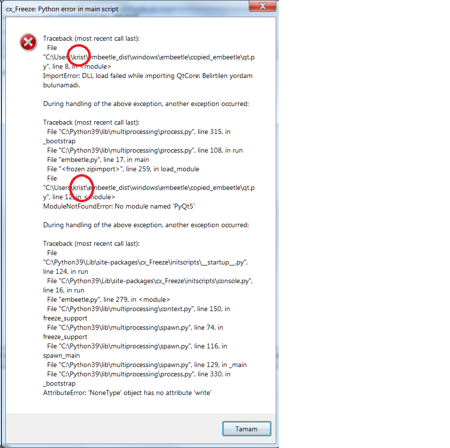

Başka bir geliştirme ortamı çıkmış:
embeetle-ide
Bu adam acemi çıktı. Herşeyi kendi bilgisayarına göre ayarlamış. Galiba kendinden başka kullanan yok

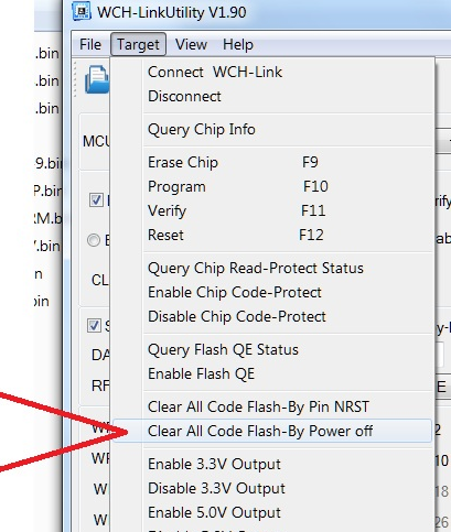

Başka çiple havadan bağlama yaptım. Tanıdı.
Dışarıda çalışan çipi karta taktım yine tanıdı. Kart ile ilgili sorun olmadığı kesinleşti.
Sökülen çipi dışarıda programlayıcıya bağladım tanımadı. Bu çip bozuk.
Gönderdikleri çiplerden en az 1 tanesi bozuktur.

Anladım programlamaya değil sadece bağlantı kurmaya calışıyorsunuz
Ben uart ile ilgili yanlış bişeyler yapıp bozdum sonrasında dediğim gibi resete surekli bas bırak yaparken sürekli baglanmaya calistim kitlendi mi silinebiliyor

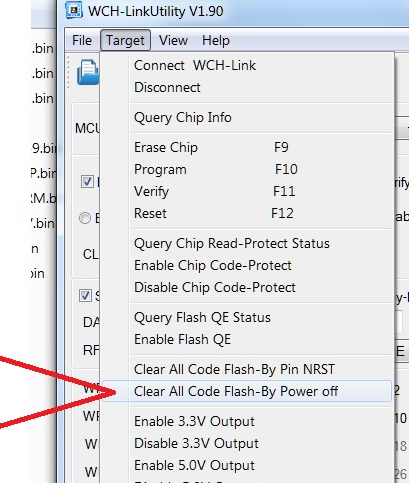

Bir kaç denemeden sonra taktığım ikinci çip de kilitlendi. Program kabul etmedi. Çok uğraştım düzelmedi
Uygulama üzerinden resimdeki bir yer buldum. Çipi sıfırladı. Sorun düzeldi.
Niçin kilitendiğini anlamasak da program kabul etmeyen çip için bu yöntem çözüm olacaktır.
Çöpe ayrırdığım bozuk çipleri de bu yöntem kurtardı. Şimdi derdimiz bu kilitlenmenin sebebini bulmak.
Tahminimce çip config ayarı bozulduğu için böyle oluyor.
"write protect" yaparsak sanırım sorun kalmayacak. Çipi kendi kötülüğünden korumuş olacağız
Çöpe ayrırdığım önceki çipleri bu yöntemle kurtarmaya çalışacağım.
27400 eklentisine bak
Boyle bir kısayol olması güzelmiş Bahsettiğim resete surekli basılı tutarak baglanmaya çalişmanın mantıgı da aynı ama bu daha zahmetsizmiş
Neden kitlendigi merak konusu

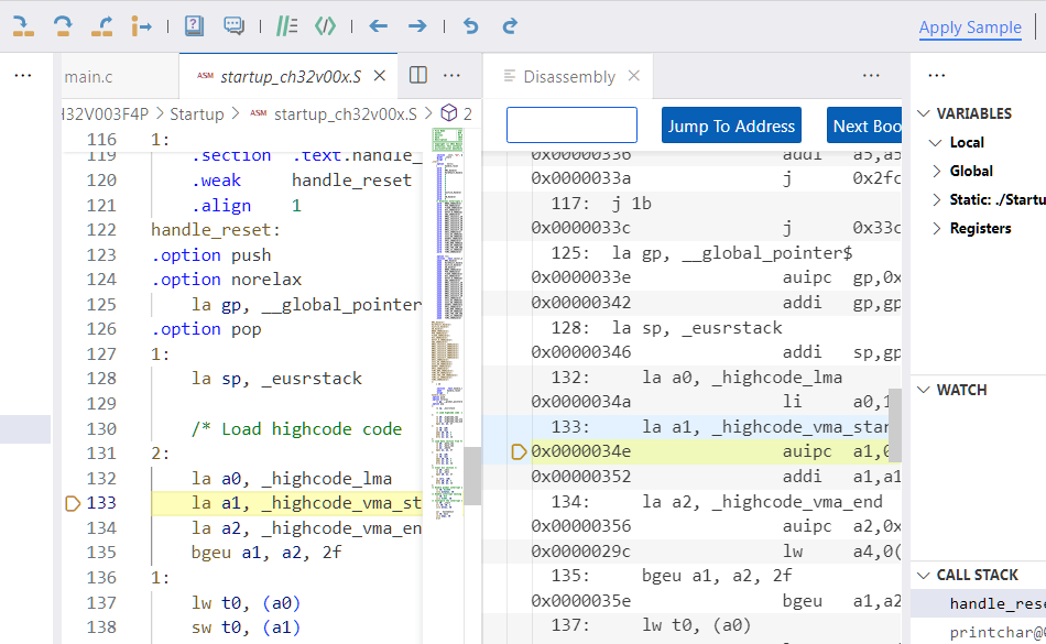

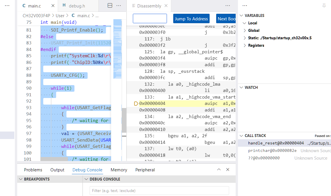

MRS 2.3.0 ch32v003 Deney kartında debug işlemi ayarları nasıl olmalı? hep asm modunda kalıyor.
SDI_PRINT umduğum gibi çalışmıyor.
Print çıktıları Debug console içinde görmemiz gerekmez miydi?
