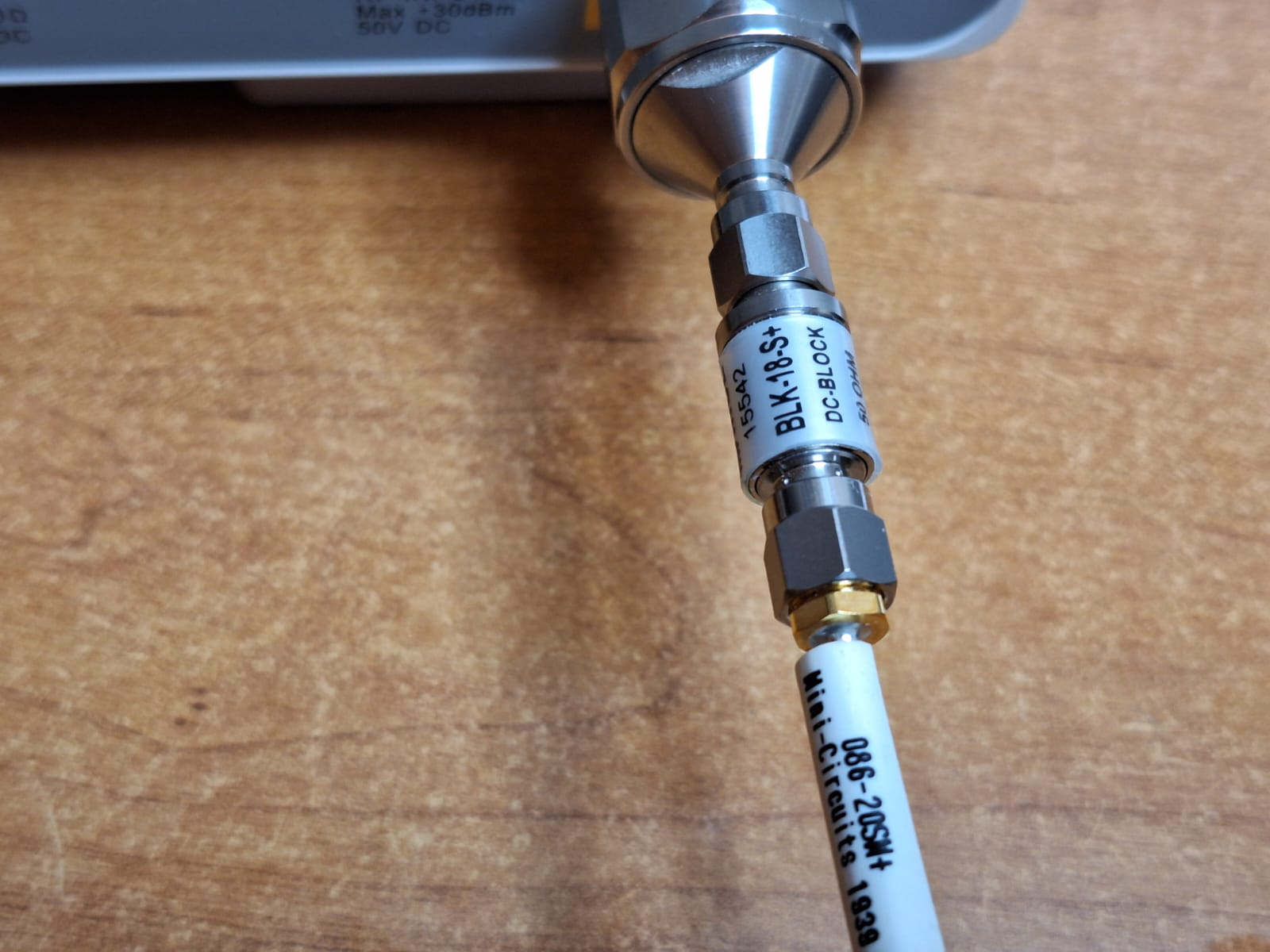

İçerisinde entegre bir DC Blocker var diye bir yerde okumuştum. Ancak, haklısınız risk almaya gerek yok. Teşekkürler, tavsiyenize uyacağım.

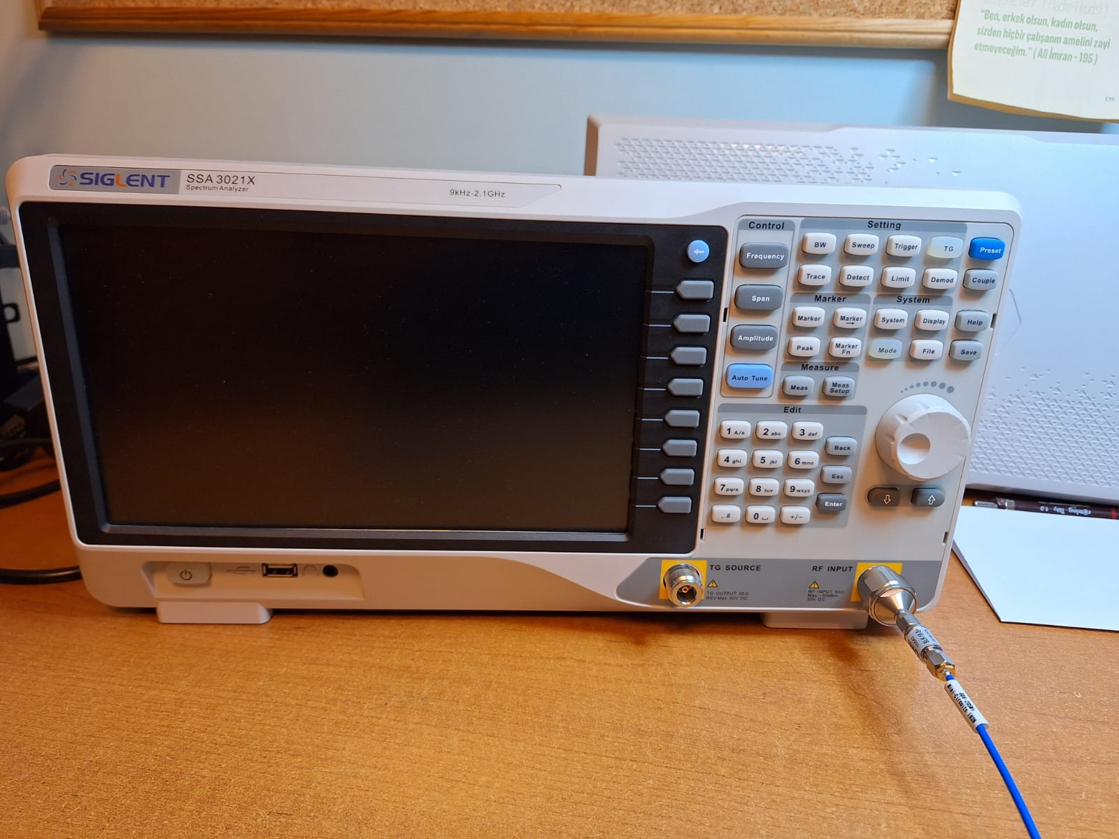

Henüz kurcalamaya çok az vaktim oldu vaktim olmadı. SA ve VNA ile ilgili bir konu açmayı planlıyorum.
Ancak bilen arkadaşlar için hemen bir soru sorayım. Siglent SDG2042X ile 1-120MHz -10dB (50 Ohm) bir sweep sinyali üretiyorum. SA ile Hold Max modunda 0-150MHz aralığını taratınca, oluşan yatay çizgi seçtiğim RBW değerine göre farklı seviyede oluyor. Uygun RBW seçmezsem -10dB'in çok altında bir ölçüm yapıyor. Doğru RBW değerine nasıl karar vermem gerekiyor, aydınlatabilir misiniz?
RBW ayarı spektrum analizör içindeki alıcının ara frekans (IF) katındaki çok dar bantlı bir filtrenin genişliğini değiştirmenize yarıyor. Bu da her spektrum analizör (SA) her bir sweep adımında ne kadarlık genişlikte bir kanalın gücünü ölçmenizi seçmenize yarıyor. Amaç Sin.Gen. ile sweep yaptırıp sonrasında SA ile bunu ölçmek ve daha sonra da araya taktığınız filtre, amfi vb şeyleri vektör network analizör (VNA) gibi frekansa bağlı kazanç eğrisi çıkarmaksa bence RBW yi düşük yani dar tutmanız lazım. Çok aşırı dar tutmaya da gerek yok bu sefer çok yavaş sweep yapar ekran yenileme süreniz çok düşer. Zaten bant genişliğine de ihtiyacınız yok çünkğ sizin amacınız her serefinde Sig.Gen ile tek tonda bir frekans üretip tek tondaki güç seviyesini SA üzerinden okumak. Dar bir RBW ile sweep yaptığınızda örneğin bir filtre ölçüyorsanız onun karakterini çok iyi gözlemleyebilirken, geniş yani yüksek değerde RBW sanki daha yumuşak şekilli keskin olmayan bir filtreniz varmış gibi gösterir. Bir de RBW çok düşürüp yavaşlatırsanız ekstra bir sorun oluşuyor, SA kendi içinde sweep yapıyor, siz de bir yandan Sig.Gen. ile sweep yapıyorsunuz ikisi sürekli aynı frekansı üretip dinlemdiği için Max Hold modunda kesik kesik ölçğm alıp 5.-6. sweep turunda mesela eğriyi anca çıkarabilirsiniz. Ben henüz ihtiyacım olmadı açıkçası bu işlerde %90 VNA kullanıyoruz çükü ama senkron etmek için sanırım bir yöntem var. Triger portlarını birbirine bağlayarak cihazları senkron edebilirsiniz diye biliyorum ya da aynı 10MHz sinyal referansını iki cihaza da bölüp bağlamak bir çözüm olabilir. Zaten Sig.Gen ile SA senkron çalıştırdığınızda Tracking genaratör eklemiş gibi oluyorsunuz SA cihazınıza. Son olarak da yine mesela bir filtreyi test edecek olun kendi yaptığınız setupı kurun, yine herfrekansta -10 dBm görmeyin ama max hold ile kaydedin. Her cihazda var mı bilmiyorum ama Normalized diye bir ayar var. Ona bastığınızda o ölçümünüzü hafızaya referans olarak alıyor. Sonra araya filtre takıp ölçtüğünüzde gerçekten filtrenin eğrisini görebiliyorsunuz.
teorik olarak sinyal jeneratörünün ürettiği sinyalin tüm enerjisi bir noktada toplanmış yani çok dar bandlı olmalı, ancak faz gürültüsü nedeniyle pratikte bu mümkün değil fakat etkisi küçümsenebilir.
realtime olmayan spektrumlarda band genişliğini çok düşürünce alet aşırı yavaşlıyor, sinyal jeneratörü ile senkron-tracking modunda değilse hold max modunda bile olsa tarama geçişleri esnasında spectrumun merkez frekansı ile jeneratörünkü tutmayacaktır. hatta sweep frekansları sabit olduğu için aliasing sebebiyle bazı bölgelerde hiç sinyal yokmuş ya da sinyalin genliği düşüp artıyormuş gibi de görünebilir.
