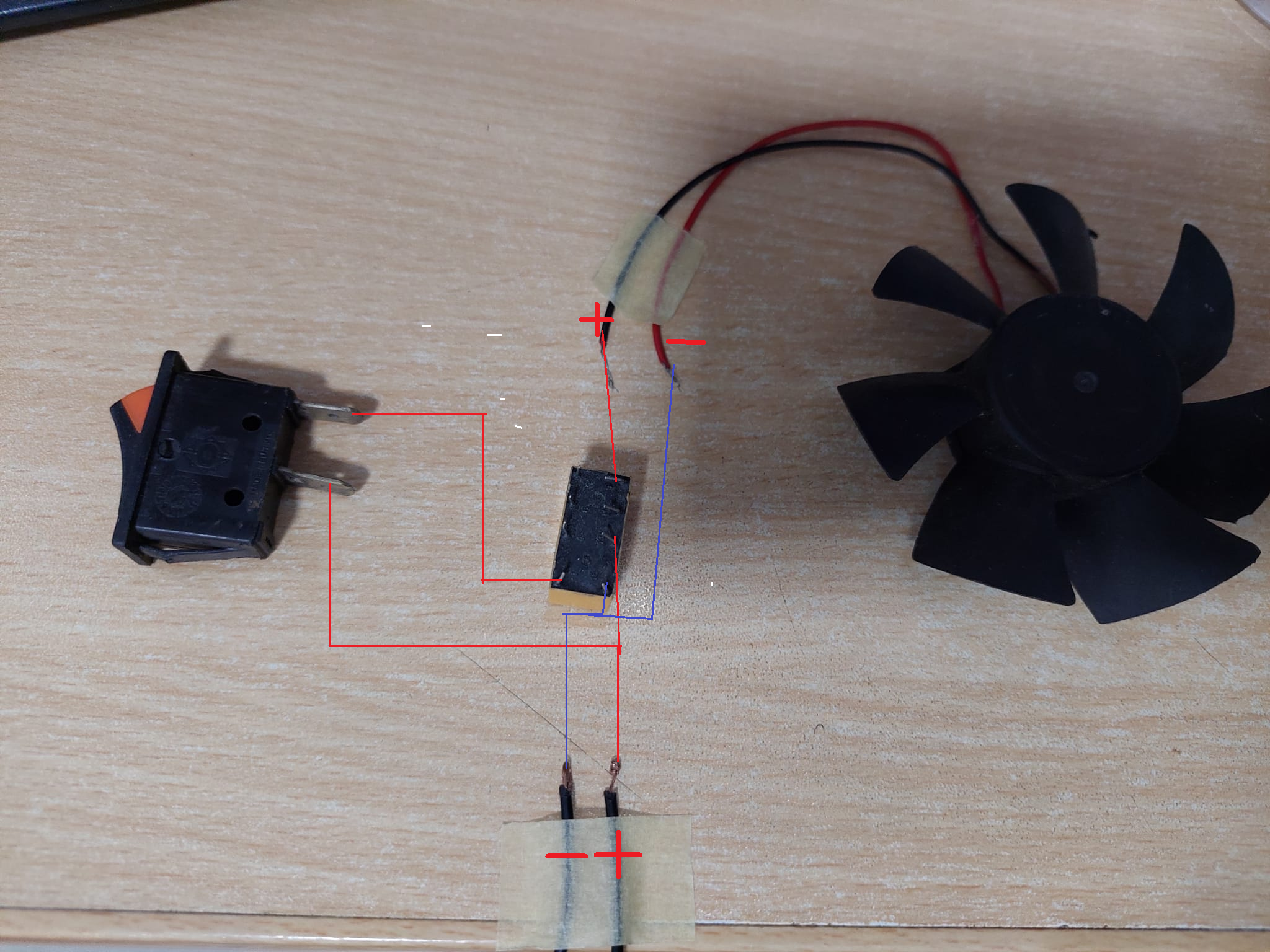

Arkadaşlar, Resimde gördüğünüz şekilde alttan 12V güç kablosu geliyor.
Ben bu sistemde soldaki anahtarı kullanarak sağdaki fanı açıp kapatmak istiyorum ancak soldaki anahtara doğrudan 12V ve akımı geçirmek istemiyorum. anahtardan sadece röleye fanı açıp kapatmasını sağlayacak sinyalin gitmesini istiyorum. bana röle ile yaparsın dediler, röleyi aldım ama bağlantıları anlayamadım.
Paintte altaki fotoğraf üzerinden çizip buraya atabilirseniz sevinirim. teşekkürler
(o anahtar yerine su seviye sensörü takacağım. açıp kapatacak sensör, sadece düşük sinyalle çalışmalı. doğrudan bağlantı ile direk 12v geçirirsem bozulabiliyor.)
@bolubeyi61
Röle olmadan, açma kapama görevini yapan anahtar şeklindeki sensöre doğrudan bağladığımda, sensörün devreyi tamamladığı noktada zamanla ark yapıp oraya yapışıyordu. sensör anahtar görevini yapamıyordu.
Röle ile anahtardan (sensörden) geçen elektirik çok küçük olacak ve bu gibi sorunla karşılaşmayacağım, doğru mudur hocam

siz yardım ettiniz. teşekkür ettim mi. ettim. diğer forumda açtığım konuda sizin gibi resim üzerinden göstererek yardım eden olmadı. Resim üzerinden göstermemiş olmasaydınız yine yapamayacaktım.
çözümü bu forumda yardımınız sayesinde buldum.
