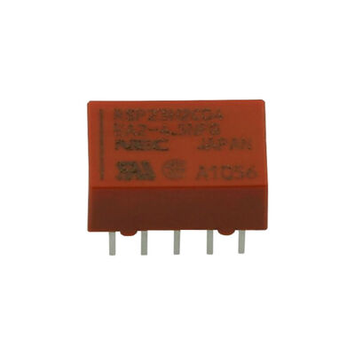

Arduino nano pinlerinden birisi ile tetiklenebilecek ve en fazla 500-600 mA DC akım taşıyacak piyasada bulunan en mini röle hangisidir? tavsiye edebilir misiniz?
Ya da bu işi yapabilecek çok basit bir devre önerisi de olabilir.
Konuya hakim ustalardan ricamız olsun.
Şimdiden teşekkürler.
NOT: Rölenin çok küçük boyutta olması projem için çok önemlidir.
Bu dediğin tanıma en uygun devre elemanı SOT-23 paketinde olan bir lojik MOSFET
IRLML2502 N Kanal Mosfet SOT-23 SMD 20V, 4.2A, SOT-23​
Google aramasından bunu görebildim sayın taydın.
Yanlış sipariş olmasın diye size danışmak istedim
Bu ürün, 5v nano pin gerilimi ve maksimum 40 mA ile tetikleme alıp 20V 4.2 Ampere kadar akım taşıyabileceği anlamına mı geliyor?
İhtiyacımı karşılar mı?

Omron G6K-2F-Y-DC24 SMD relé 24 V/DC 1 A 2 váltó 1 db csomag​

Minik olsun ornek olsun diye verdim. Satici sayfasina ulasip dusuk voltajlilarini ve farkli markalari bulabilirsin.

Islemcinizin beslemesi ile besleyeceginiz yükün beslemesi aynı kaynak ise sorun yok.
Ama yükünüz ac ise yada farklı gerilimde induktif yuk ise karşınıza farklı sorunlar gelebilir.

Şimdi anladım sayın serkan 48.
Nano besleme kaynağı ile yükün beslemesi aynı kaynak olacak. teşekkür ederim.

Ornek verdigim rolenin 24v ile calistigini unutmayin. Siz 5v versiyonunu alacaksiniz.
Ayrica smd bacak yerine bacakli tipini secmenizde fayda var.

Yükünüz nedir?
Bu yükün ne olduğu bilgisi mosfet yada role olması besleme ortak yada ayrı olması seçimlerini netlestirir.
5v 1 veya 2 amper bir çok seçenek var,
Ama bunların birçoğu 40mA ve üstü değerlerde tetikleme yapabiliyor.
Nano pininin düşük miliamperi ile tetiklemesini garanti altına almak için mümkünse 20-25mA altında değerler ile tetikleme yapabilecek bir şeyler peşindeyim.
