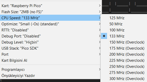

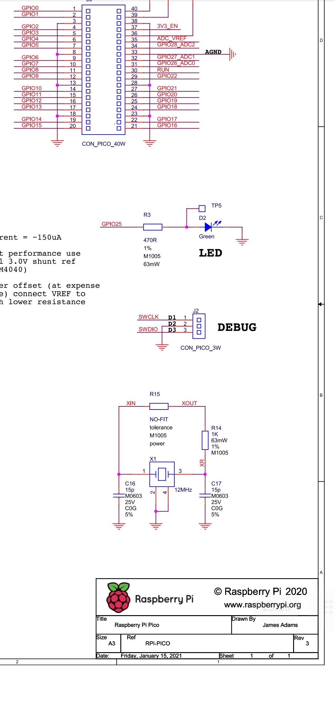

bildiğim kadarıyla bu aktif bir kristal içinde kendi feed back devresi var devamlı kendini 125e kalibre ediyor
Şu aliexpressde bulduğun linki at bakalım. Ulaşımı kolay olsun almak istediğimizde.
Ama aslında direk 133MHz kristalle kullanılsa daha sağlıklı oldur değil mi abi?
Olmaz! Hatta büyük ihtimalle hiç çalışmaz. 133 MHz kare dalga demek, 700 MHz lere çıkan harmonikleri ile birlikte artık RF devresiyle uğraşmak demek.
Çok değişik işler. Bende devre şeklinde yapılan işler osilosyona daha açık olur diye düşünmüştüm. Bakalım bu osilatör devresinin şeması var mı piko belgelerinde.
