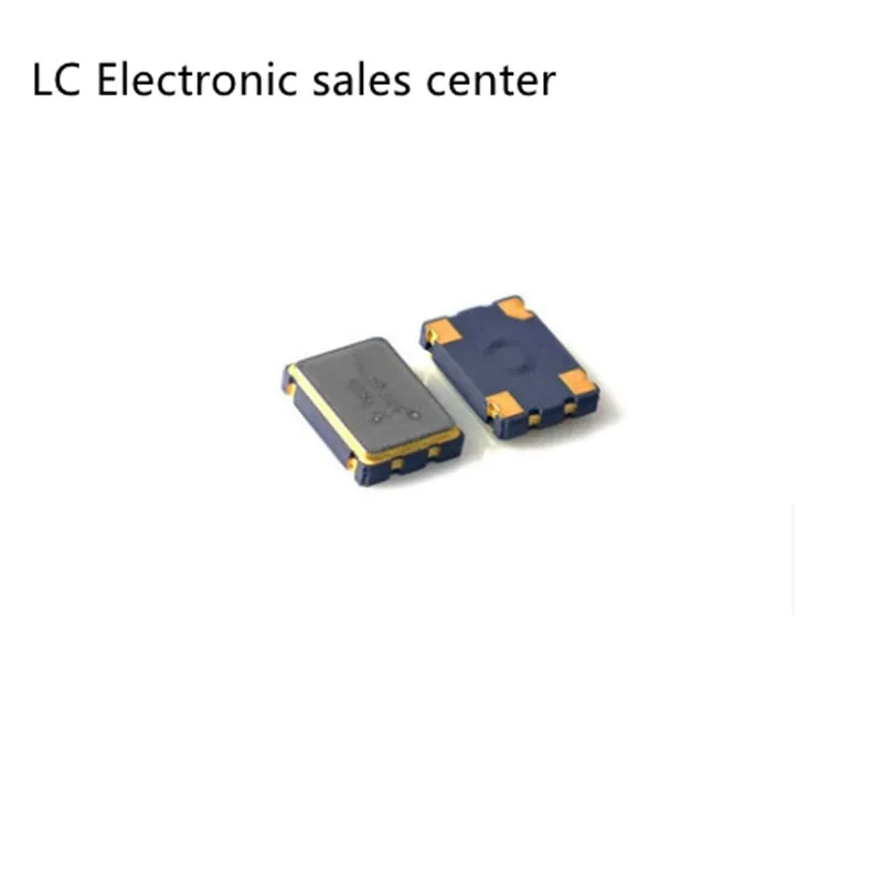

bildiğim kadarıyla bu aktif bir kristal içinde kendi feed back devresi var devamlı kendini 125e kalibre ediyor
Şu aliexpressde bulduğun linki at bakalım. Ulaşımı kolay olsun almak istediğimizde.
Ama aslında direk 133MHz kristalle kullanılsa daha sağlıklı oldur değil mi abi?
Olmaz! Hatta büyük ihtimalle hiç çalışmaz. 133 MHz kare dalga demek, 700 MHz lere çıkan harmonikleri ile birlikte artık RF devresiyle uğraşmak demek.
Çok değişik işler. Bende devre şeklinde yapılan işler osilosyona daha açık olur diye düşünmüştüm. Bakalım bu osilatör devresinin şeması var mı piko belgelerinde.

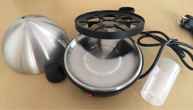

Abi yumurta pişirme makinesini keşfettim.
Buna birtane PID kontrol yaptıkmı varya ne kutulamaya gerek kalır, ne rezistansla uğraşmaya. Boyutuda ideal seviyede.
Tahminim içinde devre yerleştirmek için bol bol boşluk vardır.
Aslında sıcak hava ile de yapabilirsin ama o biraz daha ustalık gerektirir.
16876 eklentisine bak
Ütünün bütün sistemi iptal ediyorsun.
Basit bir triyaklı dimmer yapıyorsun.
Duman gördüğün an kapatıp açarak +300 derecelere getirebiliyorsun bu şekilde rezistans ömrü kısalıyor ama düz yüzeyi çabuk ısınması gibi bissürü avantajı var ütünün
