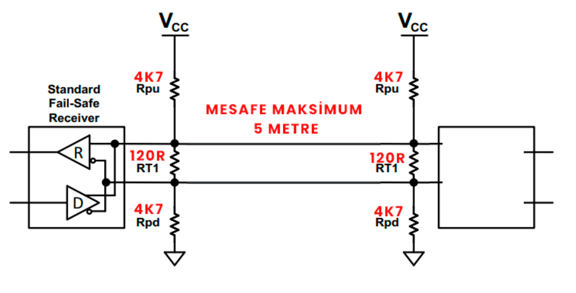

yıldız kullanacaksanız hızı düşürün, bias dirençleri gerekli ama mesafe kısa ise sonlandırma şart değil.
sonlandırmanın amacı kablonun iletim hattı gibi davranarak oluşturduğu yansımaların bit hatasına sebep olmaması. hatta bunun tablosu vardı kac metre/baud olursa sonlandırma direnci gerekli diye. kısa mesafelerde bu iletim hattı yansıması zaten aynı bitin içinde kayboluyor.
hızı düşürürseniz inanılmaz işler yapabiliyor, diyafon sistemlerinde bırak yıldızı 50 dairelik apartmanda her yerden her yere kablo ile bağlı empedans falan zaten yok 6 telli diyafon kablosu. ama nereden kurtarıyor maksimum hız 300 baud. masterda 560 ohm bias dirençleri var.
bir de uzun hatlarda göreceli hızlı haberleşme kullanılacaksa slew rate limited transreceiver (max483) kullanılırsa gene birçok hatanın önüne geçilir.

TI nin RS485 ile ilgili aşağıdaki dokümanı işinize yarayabilir.
Örnek olması açısıdan kablo hızı ve terminasyon dirençleri ile ilgili iki resmi mesaja ekledim. Daha fazlası doküman içerisinde.
Uzun zaman önce 3 adet cat5 (305 metrelik) kablo makarasını uc uca ekleyip mesafe denemesi yapmıştım. Hızları hatırlamıyorum ama büyük ihtimal 9600 baudrate ile denemiş olabilirim. Test başarılı şekilde sonuçlandı, tabi uzun süreli kullanım söz konusu değildi.
