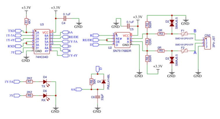

USB 485 çeviriciler de temel olarak ch340 ve max485 var. Rw işi nasıl oluyor.?
Daha çok ipucu oldu ama çözersin sen :ok1:
Hocam siz yazınca farkına vardım daha önce nasıl yapıyor diye düşünmemiştim sonra elimde bir dönüştürücü vardı açıp baktım Rw pinleri bir kaç kompenant ile Rw pinine bağlanmış.
Elimde olan dönüştürücüde böyle yapmışlar tabii CH340 da var usb girişinde.
Ch340 da RX, TX haricinde, diğer standart rs232 de tanımlı IO larda bulunuyor.
Beklenen tasarım RTS veya DTR pinleri ile RS485 chipinin hangi moda alınacağı (transmit veya receive) belirlenebilir. Bu pinler yazılım ile kontrol edilebiliyor.
Uygulamamızın data gönderme ve alma durumuna göre H veya L yaparak 485 entegresini uygun moda alabilirsiniz.

75176 Line Driver 485 için sıkça kullanılan bir çip.
Full dublex kullanıma da uygun hale gelir bir çift kullanılırsa.
