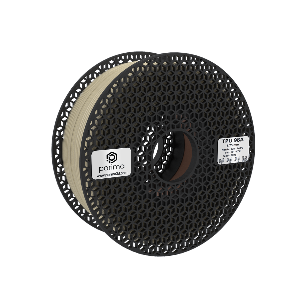

Herkese iyi çalışmalar,
Aşağıdaki tipte bir tuş takımını prototip maksatlı 3D yazıcı ile basmak istesek hangi materyali kullanabiliriz? Butonların arkasında karbon vb materyal olmayacak, PCB üzerindeki Tact Switch üzerinde kullanılacak.

TPU filamnet esnektir. Onu kullanabilirsin. Ama baskı olayını iyi araştırmak lazım. Elastik bir şeyi basmak kolay olmayacaktır. Kendim deneyimlemediğim için fikir veremiyorum. Tek bildiğim TPU filamentin elastik olduğu. Oradan yürü.

TPU kullanmadım, direk basmak için bunu da denerim. Önereceğiniz kolay baskı alabileceğim bir model/üretici var mı?
Dediğim gibi daha önce Hiç TPU kullanmadım. Baskısının zor olduğunu duydum.
Aşağıdaki linkte sayfanın altına doğru bilgiler var. Orayı bir kontrol et istersen.
Ayrıca porima piyasa da iyi olarak bilinen bir firmadır.
TPU baskı için Sava kullanıyorum, infill oranının %30 dan %100 arası değiştirerek sertliğini ayarlıyorum. Büyük ihtimalle 70-90 arası infill ve 3-4 sıra duvar yeterli olacaktır bu örnek için.
