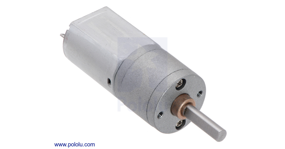

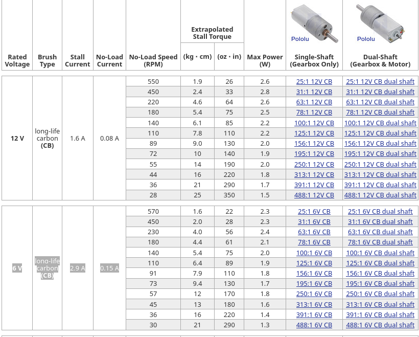

Şunu da ekliyorum, belki yararlı olur - 20mm çap 43mm boy 6V fırçalı DC motor durma akımı 2.9A yazılmış örnek motorlar için.
Sizdeki motor 25mm çapında olabilir. Motorun resmini paylaşmadığınız için bir şey söyleyemem.
300mA veren şarj adaptörün yeteceyine artık siz karar verin. :)
