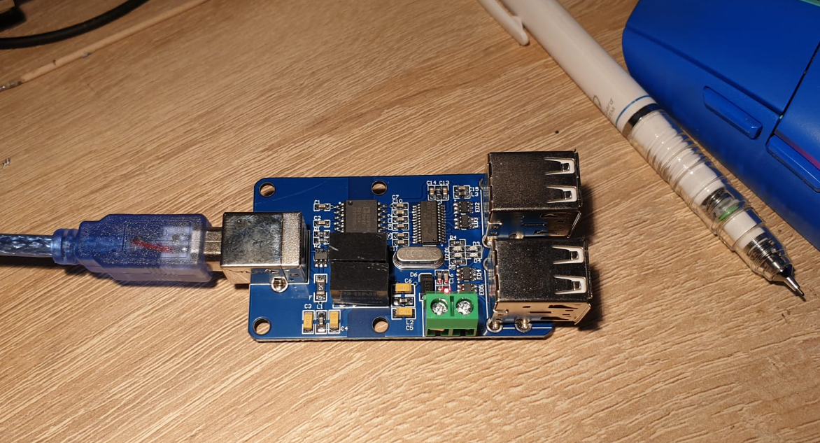

ADUM 3160 cipli izole USB HUB bugun geldi. Malesef hic faydasini gormedim. Ustelik dusundugum gibi izolatorun kendi icindeki DC/DC donusturucunun de ilave gurultusu isin icine girdi.
Mevcut gurultulere etkisi olmadigi icin DC/DC donusturuculeri sokup harici lineer besleme ile beslemeyi denemeye bile gerek yok.

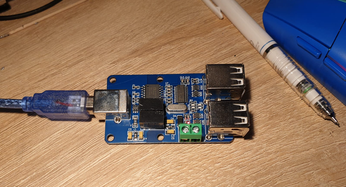

dc dc izolatörde emc için primer ile sekonder arasında kapasitif kuplaj olabilir
Asil denemem gerekeni denemedigimi farkettim.
Izole USB ile uzerinde calistigim karti izole etmistim. Asil denemem gereken scopu izolator uzerinden baglamakti.
Izolatorun ustundeki DC/DC converter scopu calistiramadi ve mecburen izolatore harici 5 voltu lineer guc kaynagi uzerinden verdim.
Ancak gene hic bir ise yaramadi.
