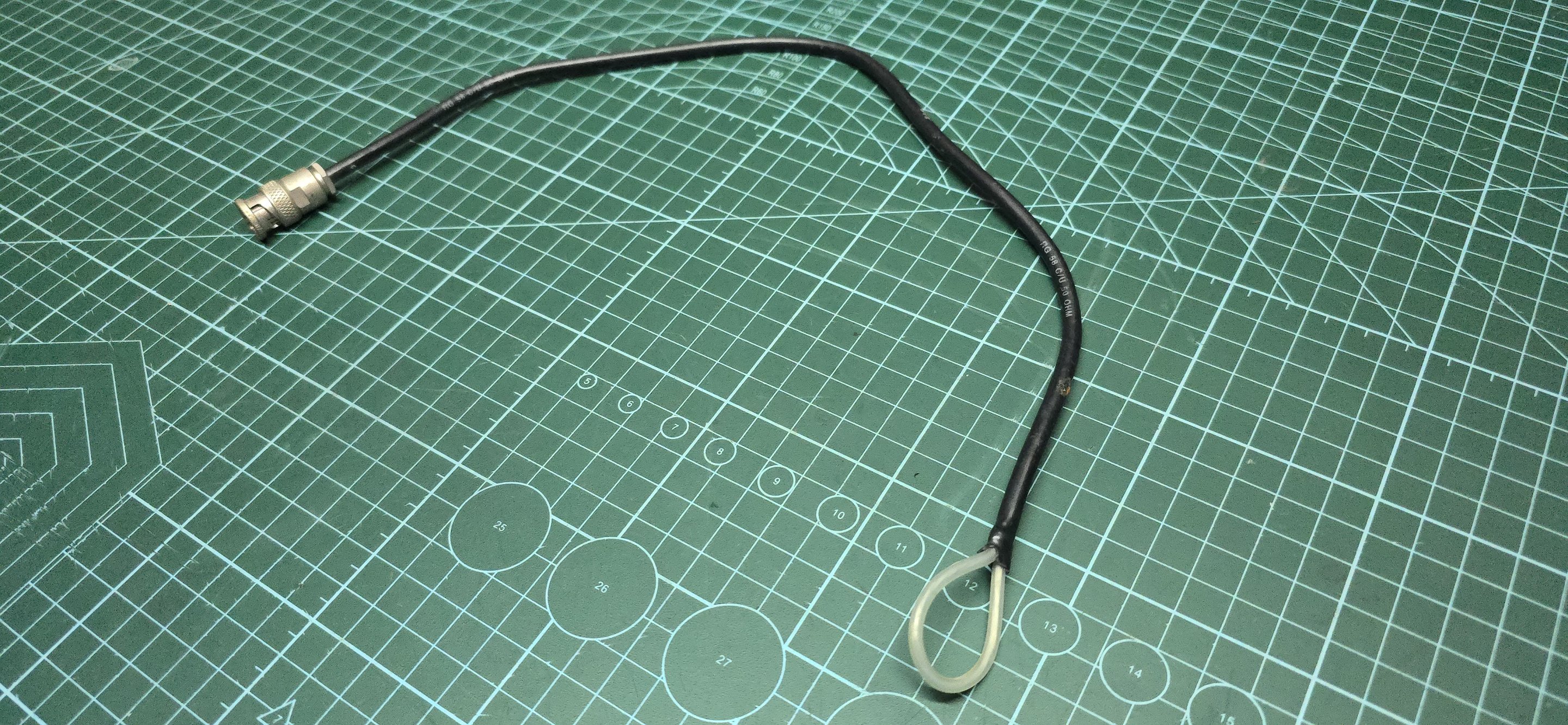

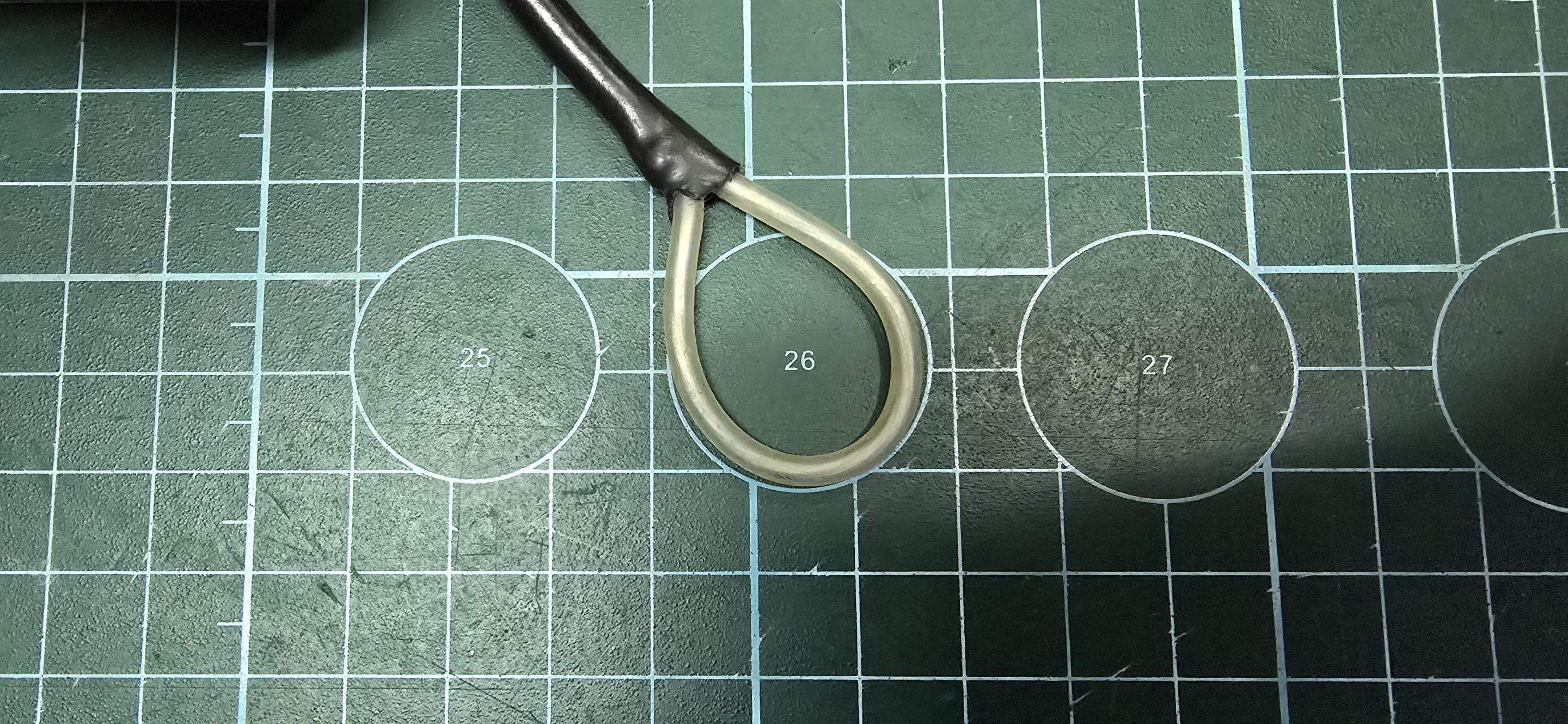

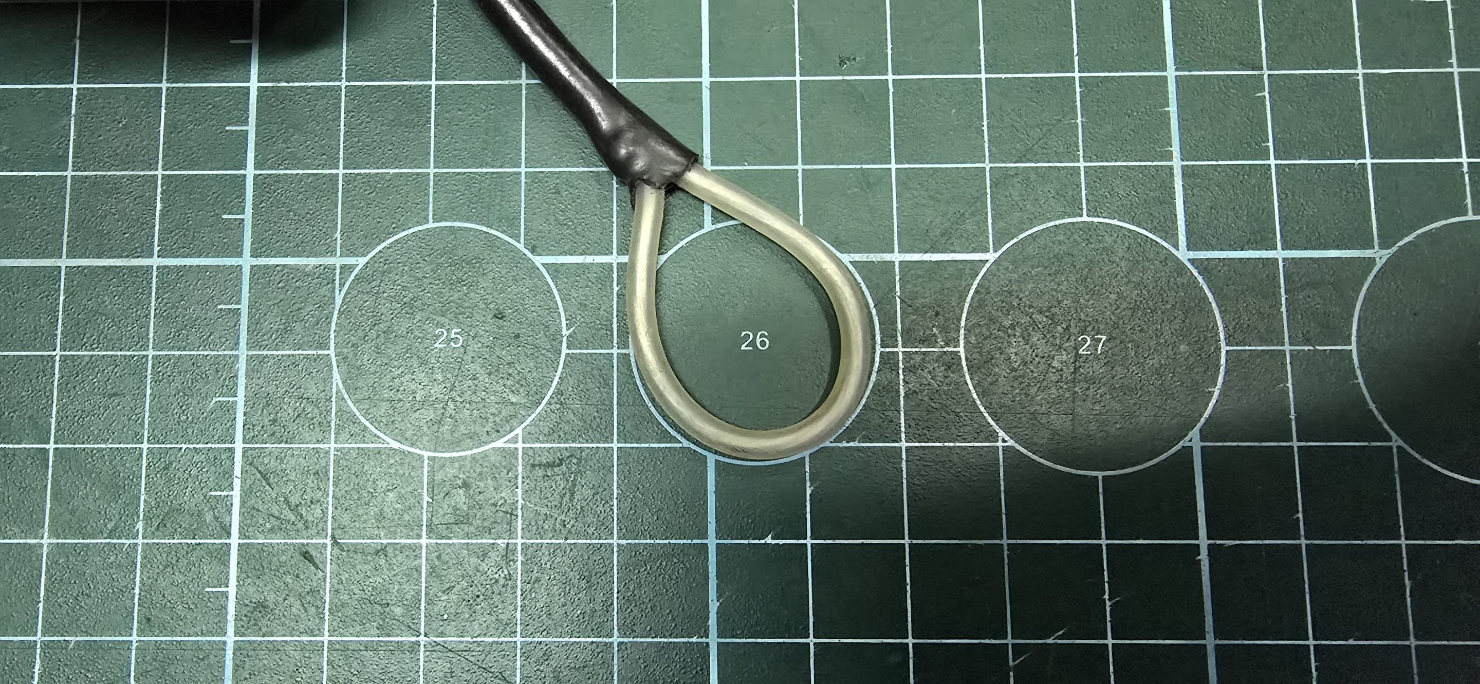

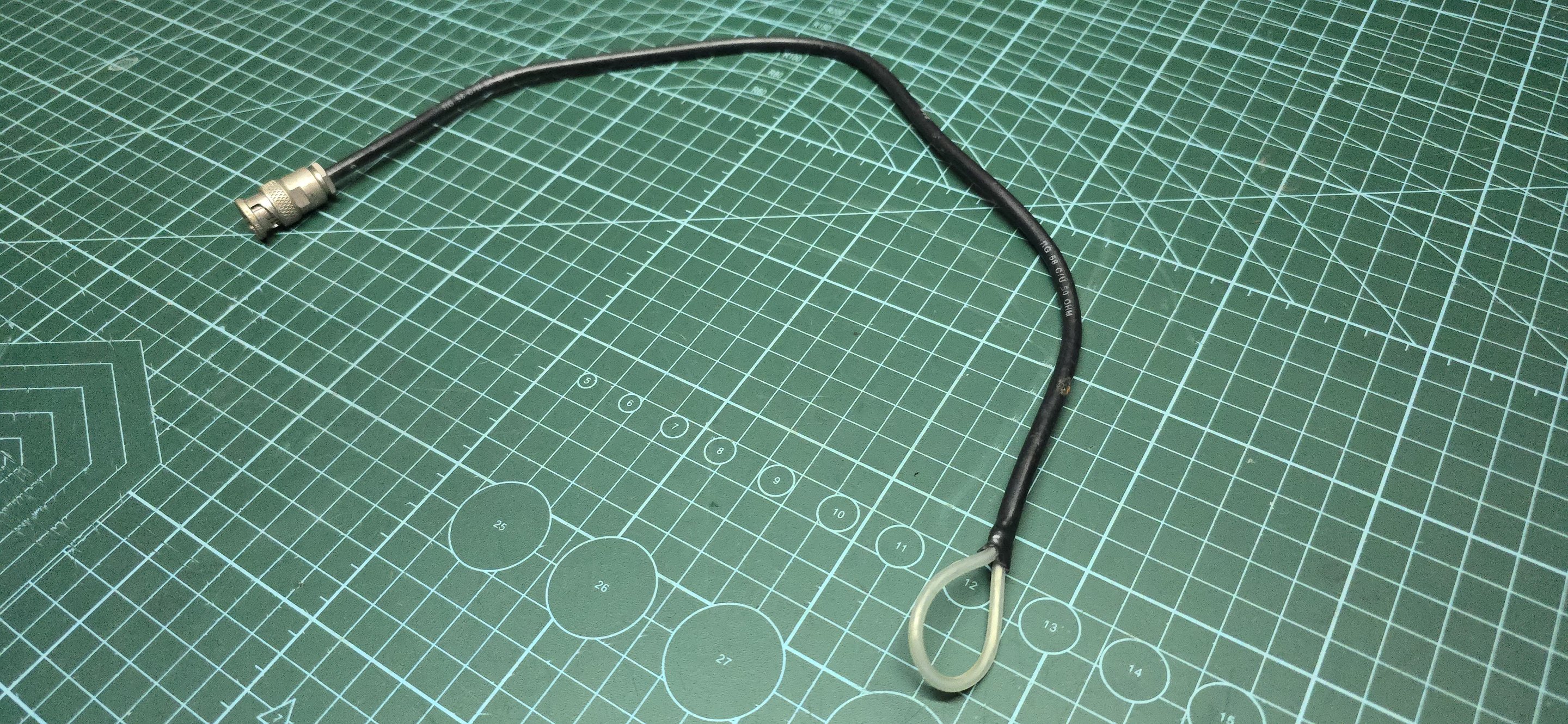

Markalı EMC probları çok pahalı. Eğer labaratuvar seviyesinde kalibrasyonlu ölçüm ihtiyacı yoksa ucuz ya da DIY EMC probları yanında bir tane LNA ile kullanıldığında bayağı iş görüyor.
Bende çok uzun zaman önce bit pazarından aşağıdaki gibi bir kabloya denk gelmiştim. Sanıyorum bu da aynı amaçla kullanılmış. Karşılaştırma yapamam ama bir ara fikir edinmek için test edeyim.
41156 eklentisine bak41157 eklentisine bak
Bu tam da o işi görür bence. Ama spektrum analizörü ya da bir LNA ile kullanmak gerekir.
Ancak farklı frekans aralıkları ve farklı bölge hassasiyetleri için farklı çapta probler var setlerde. Bu onlardan bir tanesi gibi düşünmek lazım
