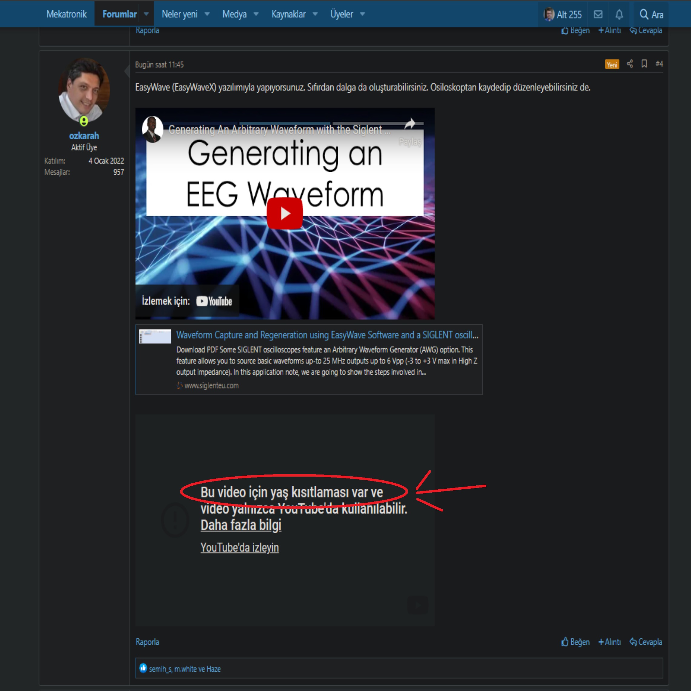

EasyWave (EasyWaveX) yazılımıyla yapıyorsunuz. Sıfırdan dalga da oluşturabilirsiniz. Osiloskoptan kaydedip düzenleyebilirsiniz de.
:katil1: :katil1: :katil2: :katil2: Ne guldum ne guldum. Elektronik videosunda neden yas kisitlamasi olsun ki? 220V carpar diye mi?
